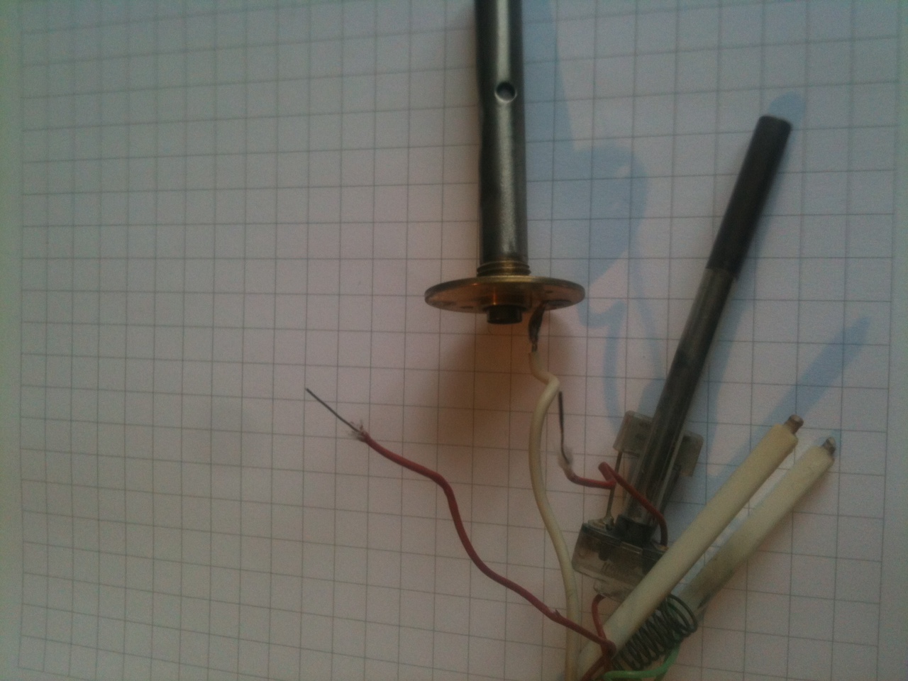

habe eine gebrauchte Weller Lötstation WTCP-S erworben, dabei ist mir
aufgefallen das eine Schraube am Lötkolben fehlte. Ich bin dem dann mal
auf den Grund gegangen, habe den Lötkolben einmal aufgemacht. Dabei viel
mir auf das die Kabel die ans Heizelement führen einfach lose
eingeklemmt waren.
Ist das normal?
Gruß Jonas
von Dieter Werner (Gast)
> Ist das normal?
Nein, definitiv nicht. Die Anschlüsse hat jemand rausgerissen und damit
das Heizelement ruiniert.

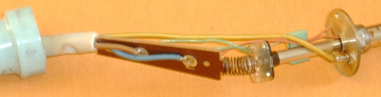

von Helge A. (besupreme)
Bild: "Normalzustand". Heizspirale ca. 10-15 Ohm. Manchmal (selten) muß
der Mikroschalter zerlegt und der Kontakt gereinigt werden.
Die Heizelemente lassen sich bestellen.
von Jonas B. (jibi)
Oh man hab ich befürchtet, damit wird das Schnäppchen wohl doch
teuerer...
Werd das mal reklamieren.
Danke!
