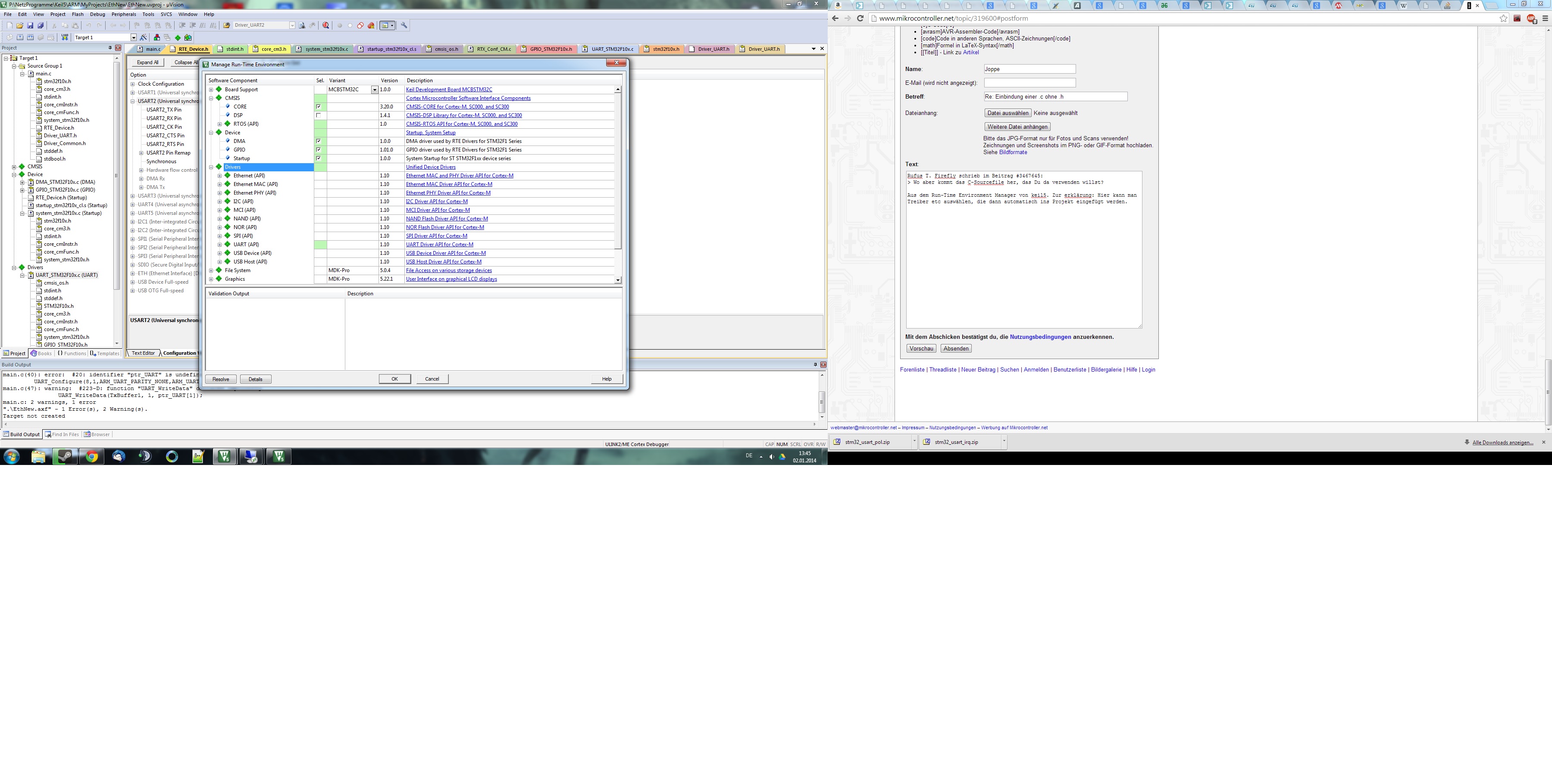

von Joppe (Gast)
Rufus Τ. Firefly schrieb:
> Wo aber kommt das C-Sourcefile her, das Du da verwenden willst?
Aus dem Run-Time Environment Manager von keil5. Zur erklärung: Hier kann
man Treiber etc auswählen, die dann automatisch ins Projekt eingefügt
werden. Im Anhang ist ein bild dazu. Auf dem Bild seht ihr auch dass
unter "Drivers" eine UART_STM32F10x.c eingefügt wurde (von eben jenem
RTE Manager). Woher ich weiss dass sie Methoden beinhaltet die ich
brauche? Ich habs mir angesehen, und habe bemerkt dass die UART_WRITE
und UART_CONFIGURATION da drin steht. Gemeinsam mit der richtigen GPIO
Konfiguration dachte ich sei das Programm dann lauffähig.

von MaWin (Gast)
Läubi .. schrieb:
> Also ich würde mal sagen das wird über RTE_Device.h oder so
> konfiguriert, und die c datei dann einfach mit kompiliert und gelinkt...
Ja, sieht deutlich so aus
http://www.keil.com/download/files/softwarecomponents.pdf
also ob akademische Hilfsprogrammierer bei Keil
mal wieder ein unheimlich flexibles und unverständliches Konzept
als angeblich programmierfreundlich anpreisen
so daß Kunden von Keil wie Joppe totel verloren sind.
RTE_Device.h wird der Header zu uart_stm32f10x.c sein.
