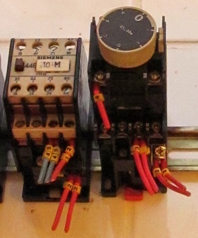

Guten Tag
Ich habe hier eine gebrauchte Einschaltstrombegrenzung herumliegen, die
eigentlich für 400V 3Phasen Trafos gedacht sind.
(Über Drehknopf einstellbare Anlaufzeit)
Leider sind Typ und Bezeichnung unbekannt.
(Wurde bei einer CNC-Fräse ausgebaut bevor sie verschrottet wurde.)
Kann ich diese Einschaltstombegrenzung auch bei einem 230V 800VA
Ringkerntraffo verwenden oder ist es ratsam eine angepasste
Einschaltstrombegrenzung zu verwenden?
Gast #3467851
Wenn das ein uraltes Teil ist, dann arbeitet das Vorwiderständen und
Relais/Schütz/Triac/Thyristor. Musst Dir nur die Phase aussuchen, wo die
Zeiteinstellung (Der Timer)und Schütz auch mit Strom versorgt wird.
Sonst funzt das nicht.
Stell doch mal ein Bild davon hier rein.
Gast #3467879
Düsendieb schrieb:
> Probier es aus, was soll schon passieren?
Ich habe etwas dagegen absichtlich einen Kurzschluss im Stromnetz zu
produzieren.
Und ein Ringkerntraffo ohne richtige Strombegrenzung ist ja beim
Einschalten nichts anderes.
Danke für die Information.
Die Fräse war beim Abbauen ca. 30Jahre alt-
Der Schmutzschicht nach zu urteilen ist das Modul aber nicht all zu alt.
Das Foto werde ich nachreichen, sobald ich zu Hause bin.
Gast #3470417

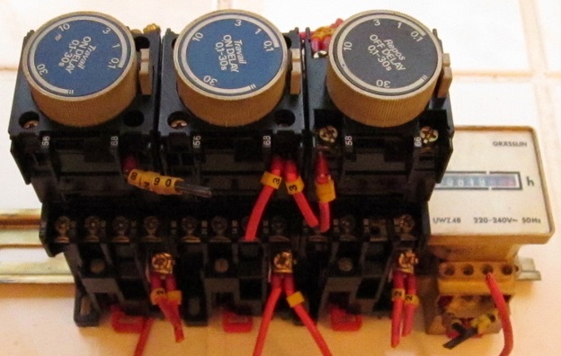

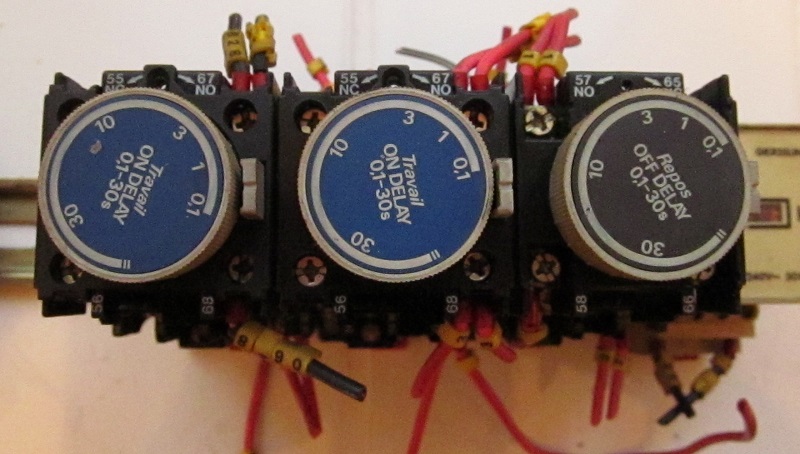

So, ich habe die Schachtel heute abgeholt und genauer unter die Lupe
genommen.
Wenn ich nicht vollkommen daneben liege, sind die Teile, die ich
geschenkt bekommen habe keine Anlaufstrombegrenzer, sondern normale
Schützen mit Einschalt- bzw. Ausschaltverzögerung.
In der Schachtel waren aber auch 3 Leistungswiderstände.
Und zwar vom Typ Keramikrohr mit Widerstandsdraht.
Diese Version ist zwar schön und massiv, leider auch "etwas" groß.
Da ich damit nicht die Hälfte des Schaltschranks belegen will, werde ich
auf die konventionelle Lösung mit NTC und Zeitrelais zurückgreifen.
