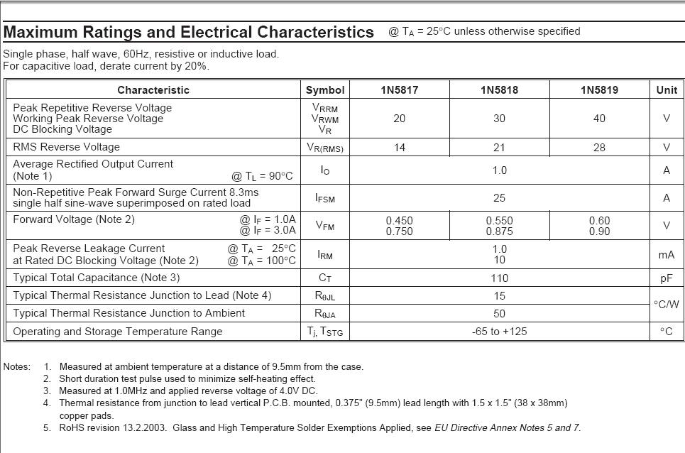

Jetzt habe ich noch ein Frage, die Shottky-Diode 1N5817 wäre doch besser
als SMD, also eine SM5817, welches ähnliche Bauteil würde ich in SMD bei
Reichelt bekommen ?         SM5817, MBR0530 haben die nicht.
Hauptsache Shottky oder worauf muß ich besonders achten außer
evtl. 30V / 500mA ?
Oder gehen diese MBRS 120, BAT 54 ?

Ich denke ich habe eine gute Entsprechung für die 1N5817 gefunden.
MBRX120LF.
Das einzige was ich nicht richtig einschätzen kann ist IFSM.
Non-Repetitive Peak Forward Surge Current 8.3ms
single half sine-wave superimposed on rated load IFSM  => 25 A
Surge Forward Current at 8.3ms                         => 12 A
• Stoßstromgrenzwert (Surge Non Repetitive Forward Current IFSM):
der höchste zulässige Augenblickswert des Durchlaßstromes, der bei nicht
periodischem Auftreten zulässig ist (wie der Bezugs-Stromstoß aussieht,
steht im Datenblatt; typisch ist eine Sinus-Halbwelle von 10 ms Dauer).
