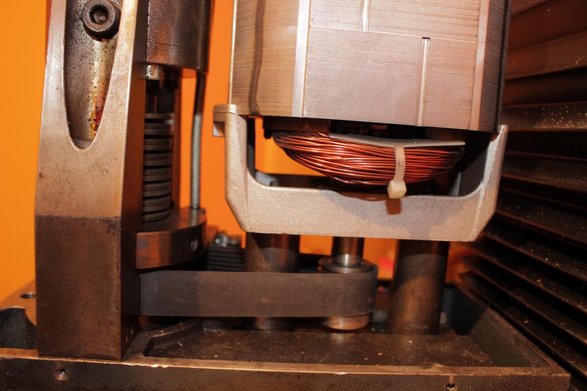

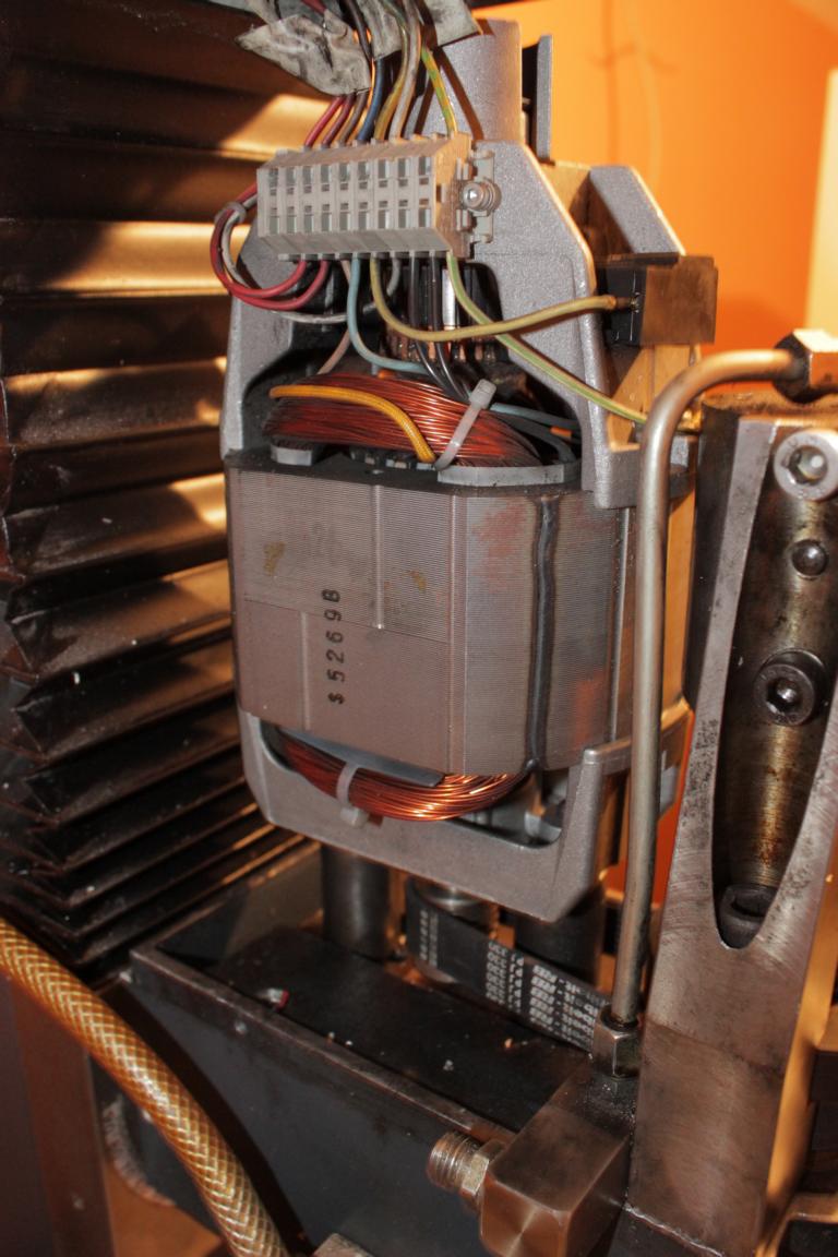

Ich habe mir eine CNC Maschine gekauft, ein Bastelprojekt (leider mehr
als mir lieb ist). Die Maschine ist 15 Jahre alt und es finden sich
leider nicht mehr so viele Aufzeichnungen wie ich gerne hätte. Auch die
Hersteller sind dabei recht knausrig. Die Maschine ist eine Wabeco CC-F
100.
Zu meinem aktuellen Problem die Spindelsteuerung war leider schon sehr
verbastelt (teilweise eher lebensgefährliche Spannungsführung etc)
Da ich eh die Steuerung umbaue und eigentlich nur die Schrittmotore
benutze und deren Endstufen dachte ich daran auch die Spindelsteuerung
zu ersetzen und Ordentlich zu Bauen. Nur.... was ist das für ein Motor
und wie kann ich ihn Ansteuern. Angegeben ist die Spindel mit 100-7500
Umdrehungen , die Besonderheit, auch bei niederen Drehzahlen viel Kraft
(für bohren etc). Aber absolut kein Datenblatt/Aufkleber oder irgendwas.
Der Motor wird mit 6 Pins angesteuert. 2x Rotor, 2x Stator, 2x
Drehzahlmessung (vermute ich)
Er wird beschrieben durch:
robuster, frequenzgeregelter Motor, welcher sich mit einem Potentiometer
auf einen sehr großen Schnittgeschwindigkeitsbereich einstellen lässt.
Antriebsleistung 2 kW, 230 V, 50 Hz
Ich bin momentan auf der suche nach einer Steuerung, die die gleichen
Eigenschaften hat, und sich mit 0-5V oder 5-10V von 0-100% regeln lässt
ich hoffe ihr könnt mir weiterhelfen

Reihenschlussmotor hatte ich auch vermutet. Da ich mich mit den
verschiedenen E-Motoren aber (noch)nicht auskenne, habe ich keine Ahnung
wie ich ihn ansteuern soll.
Wie gesagt:
Drehzahl steuerbar über 0-5V oder 5-10V (ca 200-15000 Umdrehungen)
Unter Belastung sollte der Motor nicht langsamer werden
Gibt es dafür vielleicht auch eine fertige Steuerung?
Gast #3468733
Vorab eine Frage (praktischen Kenntnisse bzgl. GS-Motoren sind gering),
warum ist ist es eine Reihen- und keine Nebenschlußmaschine? Letztere
hätte ja eine steifere Belastungskennlinie und wäre in einer Steuerung
für CNC geeigneter. Auch sehe ich einen Riemen, die Reihenm. geht ja bei
Entlastung durch, würde sich so eigentlich verbieten.
Diese Motoren (Bohrmaschine, Staubsauger) lassen sich per
Phasenanschnitt einfach in der Drehzahl verstellen. Schaue mal nach bei
Crydom, dort hat es Halbleiterrelais zur Leistungssteuerung mit
Proportionaleingang (galvanisch getrennt), 0…5 oder 0..10V, 4…20mA.
Gast #3468826
Drahtstärke der Statorwicklung.
Aber man könnte die Maschine natürlich auch im Nebenschluss betreiben,
würde halt die passenden Spannungen erfordern.
OP #3469329
Danke schon mal für die vielen Hinweise.
Wäre es denn nicht möglich, dass es sich hierbei um eine Fremderregte
Maschine handelt?
Fand dazu folgendes:
> Daher spielten insbesondere fremderregte Gleichstrommaschinen im Bereich
> von hochdynamischen Antriebssystemen, beispielsweise bei Werkzeugmaschinen
> oder....
Würde doch eigentlich ganz gut passen, oder spricht da Bauart bedingt
etwas dagegen? Die Übersetzung des Motors ist ja ca 2:1 und 200-15000
Umdrehungen finde ich doch "hochdynamisch".
Die Nebenschlussmaschine wäre interessant, allerdings vermute ich hier,
dass ich Probleme mit hohen Drehzahlen bekommen werde?
Was mich ein bisschen an der Reihenschlussmaschine stört, ist die
geringe Drehzahlkonstantheit, die ja quasi nicht gegeben ist, oder wirkt
hier der vermutete Drehzahlmesser in der original Steuerung entgegen?
Edit:
Ich habe gerade den Motor in allen 3 Varianten anlaufen lassen, es
funktionieren natürlich alle 3, wobei ich momentan denke, dass das fremd
erregte Prinzip hierfür am geeignetsten wäre?

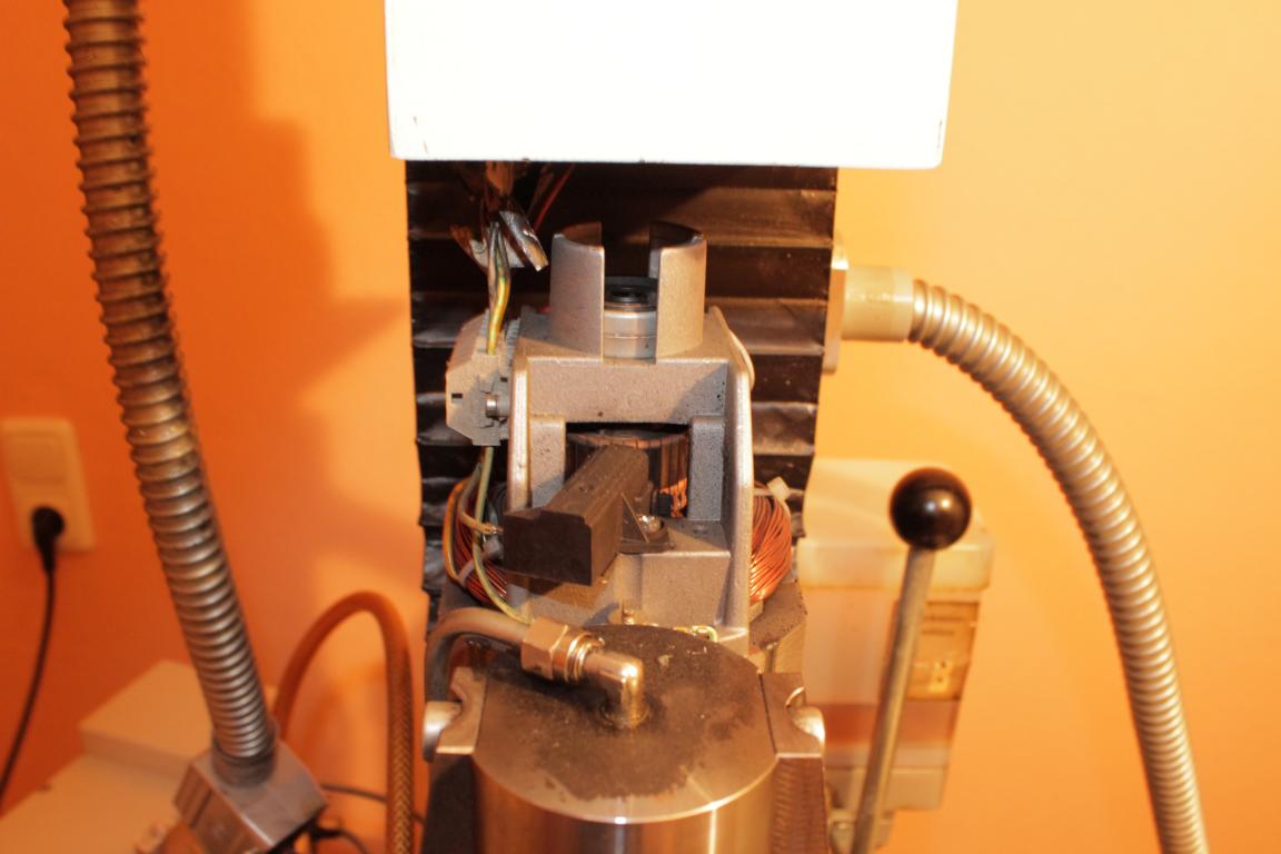

Gast #3472639
ich würde den Motor mit DC-Strom betreiben und je nach Drehmoment auch
das Erregerfeld etwas erhöhen. Viele Waschmaschinen laufen so.
Habe unsere letzte Bosch Waschmaschine zerlegt und den Motor mal aus
Spaß in Betrieb genommen. Er besitzt einen Tachogenerator, womit sich
Drehzahl butterweich Regeln lassen kann. Geht absolut sauber von 0 U/min
los...
Gast #3473721
ja wird sicherlich funktionieren!
Die Frage ist nur, ob der Rippel beim Fräsen nicht stört?
Ist doch für eine Fräsmaschine als Fräskopf, richtig?
