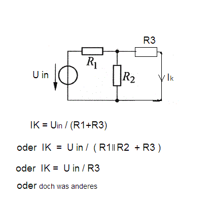

Hi,  sry irgendwie komm ich bei diesen Widerstandsaufbau nicht wirklich
drauf wie sich der Kurzschlussstrom errechnen lässt.
http://www.abload.de/img/ga_elg09w5ul1.gif
Kann jemand etwas Licht ins Dunkle bringen ? Vielen Dank

So hab ichs auch, allerdings von Hand mit Kirchhoff. Erst
Maschengleichung rechte Masche, nach Ik umgestellt, dann linke Masche,
nach Igesamt umgestellt. Dann eine Gleichung in die andere eingesetzt
und schon hat man das Ergebnis.
Nennen wir die Ersatzspannungsquelle U3. U3 = U*R2 /(R1+R2). Gut!
Michi L OB schrieb:
> U2 bzw U3 = Uin * (R2/(R2+R1))  über Spannungsteiler
Aber dann unterschlägst Du, daß die nichtideale Ersatzquelle auch einen
Ersatz R hat!
Deswegen wird der Ansatz Ik = U3 / R3 falsch. (falscher Tip von oben ?).
Nennen wir den Ersatz R jetzt R4: R4 = R1R2/(R1+R2). Damit wird der ik
mit der Ersatzquelle U3 und der Reihenschaltung R4+R3 zu:
-> ik = U3 / (R4+R3) -> ik = U3/((R1R2/R1+2) + R3). Etwas Zahlenquälerei
ergibt
ik = U R2 / (R1R2 + R3(R1+R2)) =
Helmut S. schrieb:
> Ik = Uin*R2/(R1*R2+R1*R3+R2*R3)
