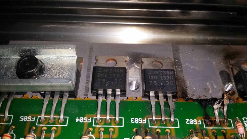

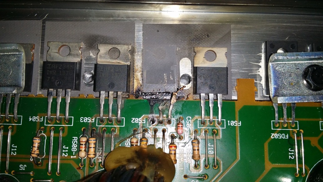

Ich habe das Gehäuse geöffnet und festgestellt das einige Mosfet`s
durchgebrannt sind.

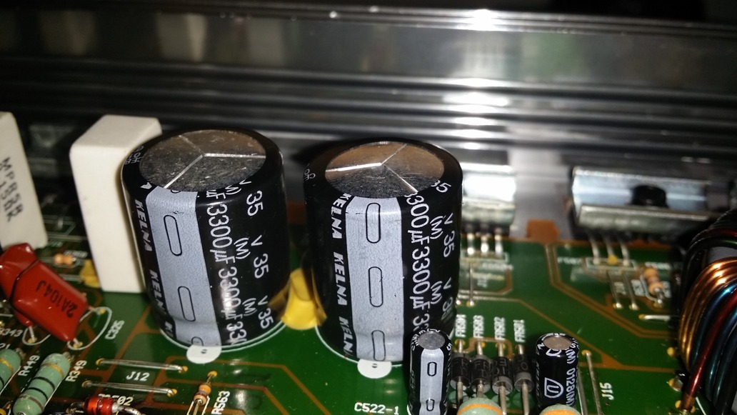

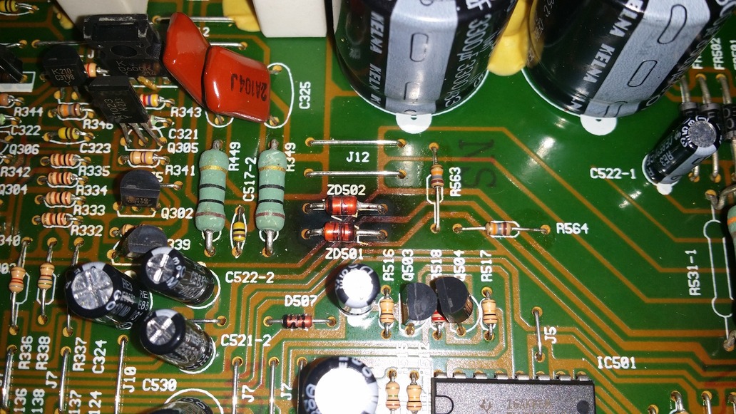

Desweiteren viel mir auf das die Kondensatoren leicht gebläht sind und
bei zwei Dioden die Platine verfärbt ist.
Ich habe bis jetz verzweifelt nach diesen Mosfets (Transistoren)
gesucht, (Conrad und Co. half nicht).
Hat einer eine Idee wo man diese beziehen kann?
Meint ihr das die Elkos auch platt sind und evtl. auch die Dioden??
Und wenn ja, wo bekomm ich die her? Die Elkos sind keine 2 cm hoch (35v
3300µF 85°C)

Hallo Thorsten,
hier findest Du Deine Transistoren.
http://de.farnell.com/international-rectifier/auirfz34n/mosfet-n-kanal-55v-29a-to-220ab/dp/2062092
Bei Farnell solltest Du auch alles andere finden.
VG,
Michael

Sind es nun 55v 26A oder 55v 29A?
Wie siehts mit den Elkos aus?? Persönlich würd ich sagen das die jetz
nicht grade völlig aufgebläht sind, aber wenn einer weiß wo ich die her
bekommen kann, würd ich sie trotzdem tauschen.

Kennt jemand den Hersteller "KELNA"?
Witzigerweise der gleiche Schriftsatz, wie der Hersteller "ELNA".
Wieder so ein Fake-Hersteller...?

Gut dass du es erwähnst. Ist mir auf den ersten Blick gar nicht
aufgefallen!
"Nicht gerade völlig aufgebläht" kommt kurz vor "nicht gerade völlig
explodiert".

Dann nimm halt:
- 4700µ/35V
- 6800µ/50V

"Beschreibung: MOSFET N,55V, 26A ,TO-220 RoHS konform: Ja Spannung,
Uds(V) max.: 55 V Widerstand RDS (on): 0.04 ohm Min Betriebstemperatur:
-55 °C SVHC: No SVHC (20-Jun-2013) Wandlerpolarität: n-Kanal Bauform:
TO-220AB Dauerstrom, Id: 29 A max. Betriebstemperatur: 175 °C
Leistungsverlust Pd: 68 W Spannung, Rds-Messung: 10 V Spannung, Ugs
th(V) typ.: 4 V MSL: - Anzahl der Pins: 3"

Ich habe bei Farnell tatsächlich alle gefunden.
Ich habe einfach beide Transformatoren bestellt (26 und 29A) und
entscheide dann später.
Dort gabe es auch die passenden Elkos (MULTICOMP MCHPR35V338M22X26). Die
Dioden hab ich durchgemessen, sind intakt, somit müssen sie nicht
ersetzt werden.

Prüfe besser auch alle "unverdächtigen" Halbleiter. Es wäre schaden,
wenn noch defekte Bauteile in der Schaltung stecken, die deine schönen
neuen Transistoren direkt wieder hochjagen. Ein Halbleiterbauteil kann
auch ohne Rauch und Flammen sterben. Kleinleistungstransistoren haben
dann gerne mal einen internen Kurzen.

Das zweite Problem, was die Elkos angeht, der Link der mir gegeben wurde
half mir nunmal nicht.
> 3300µF 85°C)
Magnus M. schrieb:
> Der Einfachheit halber:
> http://www.elko-verkauf.de/shop-bereich/category/view/85.html
Magnus M. schrieb:
> Dann nimm halt:
> - 4700µ/35V
> - 6800µ/50V
Die genannten Elkos sind 40 und 50mm hoch. Man müßte erst ein passendes
Loch in das Gehäuse bohren, weil sie nunmal rausstehen würden...
Deswegen konnte ich mit dem Link nix anfangen.
Ohne es böse zu meinen, aber wenn einer Äpfel sucht und ihm jemand
Birnen zeigt und sich derjenige beschwert das man nicht die Birnen
nimmt, kann man dann demjenigen der die Äpfel suchte wirklich so
runtermachen??
Das ist eine hilfreiche Aussage dazu gewesen, wonach ich suchen muss.
Somit auch ein Danke an Peter Z.
Arno schrieb:
> Wo liegt dein Problem? Wir sprechen hier über ein Gerät von 250€. Es ist
> also kommerziell gesehen Schrott. Aus meiner Sicht geht es hier um einen
> reinen Freunschaftsdienst. Der Kumpel kenn wahrscheinlich keinen
> besseren Kandidaten.
> Wenn es klappt hat Thorsten etwas gelernt und ein Bier verdient. Wenn
> nicht geht das Gerät halt einen Monat später zum Recycling. Was soll die
> Aufregung über sein Anliegen?
Das ist der Kern des Ganzen. Danke fürs Verständnis

von Magnus M. (magnetus) Benutzerseite
Woher hätte ich die Maße deiner Elkos nehmen sollen? Meinst du, ich
durchforste das Netz nach den Datenblättern von gefälschten Elkos um
daraus die Maße zu extrahieren?
Du hättest ja sagen können, dass das was dort angeboten wird mechanisch
nicht passt!
> runtermachen??
Wenn Jemand nach Äpfeln fragt und er dann von einer anderen Person den
Hinweis bekommt, dass auf der anderen Seite der Straße Äpfel
verschiedener Sorten und Qualitäten verkauft werden (der Händler führt
allerdings keine Birnen im Sortiment), dann hat er damit einen
sinnvollen und ernst gemeinten Hinweis bekommen.
