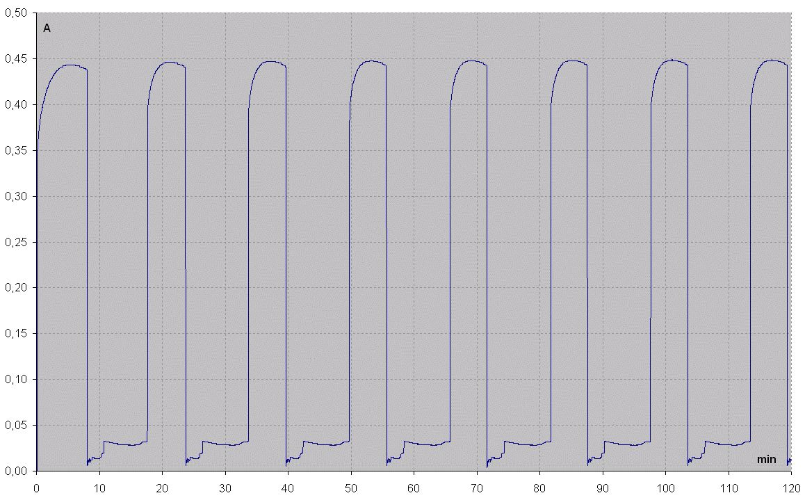

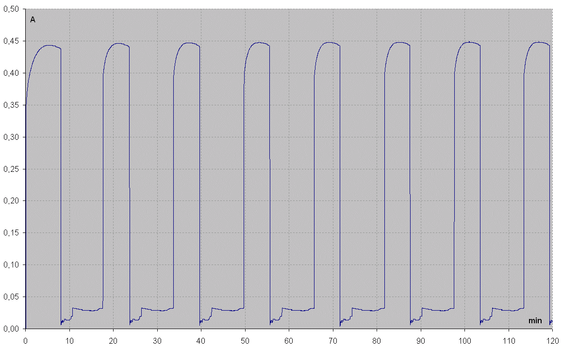

in meinem Seilsystem ändert ein LED-Spot annähernd regelmäßig seine
Helligkeit zwischen 2 Stufen, die eine hell wie er sein soll, die andere
nur noch so stark, dass man ohne Blendung hineinsehen kann und sogar die
3 Kristalle im einzelnen Chip (5050) erkennt.
Ich habe versuchsweise den Strom geloggt (DMM620) und man sieht, dass
sich etwa alle 15-16 min der Zyklus wiederholt. Kann das an einer
Temperaturschutzschaltung liegen? Oder woran?

Ja, werde ich noch machen. Der Effekt tritt aber so nicht auf am
Basteltisch, deshalb muss ich an Ort und Stelle loggen und habe daher
nur 1 Kanal.
Achso, der Bildtitel ist leider missverständlich. Der LEDspot hat ein
Gehäuse wie ein Halogenspot...
Grüße
