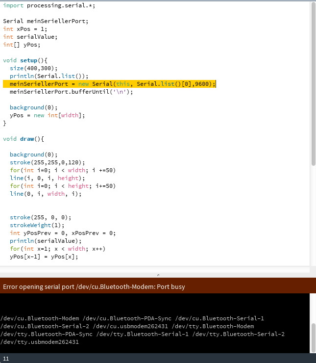

OP (Firma: auch egal) #3473449
wollte noch mal das Thema aufgreifen, da ich in gewisser Weise immer
noch Ratlos bin.
Einführung:
Hatte ja wie oben beschrieben, Probleme mit einem Sketch aus dem
Arduino, der über Serielle Kommunikation ein "Processing" Programm mit
Daten beliefern soll und über einen Grafen (X/Y Achse ) die Parameter
darstellen soll....
Problem:
Irgendwie funktioniert das in Mountain Lion nicht, und "Processing"
führt keine Programme aus...
Lösung: Habe das dann wie oben beschrieben in Snow Leopard und alles hat
funktioniert...
Nachtrag:
Habe jetzt das komplette Mountain Lion OSX noch einmal Neuinstalliert in
der Hoffnung das es danach funktioniert. Hatte vermutet das irgendwelche
installierten Treiber, Programme oder sonstiges die Probleme in
Processing bewirken.
Aber nach der Neuinstallation hat sich nichts geändert ausser das ich
eine Fehlermeldung von Processing erhalte:
--FEHLER MELDUNG SIEHE SCREENSHOT--
Code auf dem unteren Fenster:
/dev/cu.Bluetooth-Modem /dev/cu.Bluetooth-PDA-Sync /dev/cu.Bluetooth-Serial-1 /dev/cu.Bluetooth-Serial-2 /dev/cu.usbmodem262431 /dev/tty.Bluetooth-Modem /dev/tty.Bluetooth-PDA-Sync /dev/tty.Bluetooth-Serial-1 /dev/tty.Bluetooth-Serial-2 /dev/tty.usbmodem262431
Frage:
Hat irgendjemand hier ähnlich Probleme schon mal gehabt, oder weiss ob
es häufig Probleme in Mountain Lion gibt?
Hatte anfangs den Verdacht (habe ich immer noch), dass es irgendwelche
Java Probleme mit OSX ML geben könnte, da Apple ja immer "eigene
Schrauben" erfinden will...
Da mit die Fehlermeldung jetzt nach der Neuinstallation eher wie ein
Hardware Konflikt aussieht, wollte ich hier fragen ob jemand Rat weiss.
Muss ich da irgendwelche Treiber noch installieren oder so?
Wäre sehr dankbar für eine Antwort
Gruss titus
(Firma: privatfrickler.de) #3473909
also der Mega 2560 braucht glaube ich keinen Treiber.
1. Probier doch erstmal im Terminal mit dem screen Befehl oder mit einem
Terminal-Programm, wie zB CoolTerm, ob die serielle Kommunikation
ordentlich klappt! (Natürlich mit der Baudrate wie im Listing).
Dann kennst du auch den richtigen Device-Namen, ich würde mal sagen
/dev/tty.usbmodemIRGENDWAS
2. Ich kenne mich mit Processing nicht aus, aber, wie kommt es
eigentlich, dass garantiert ist, dass der Arduino auf dem Index 0 der
Device-Liste liegt?
Besser gesagt, scheint mir die Annahme, der Arduino liege auf dem Index
0 der Device-Liste falsch zu sein, und du versuchst
/dev/cu-Bluetoothmodem zu öffnen. Liegt das nicht einfach nur daran,
dass du den falschen Index verwendest? Versuch doch mal mit dem
richtigen Index. Vielleicht 9?
Vielleicht ist aus welchem Grund auch immer, die Device-Liste unter
Leopard anders sortiert? Oder Processing findet die BT Devices nicht, so
dass der Index 0 stimmt?
Wäre es nicht generell besser, den Benutzer durch eine
Keyboard-Interaktion das Device wählen zu lassen, oder wenn schon
hardcoded, dann den Devicenamen? Oder einfach in der Devices-Liste nach
einem Muster suchen?
vlg.
 Timm
