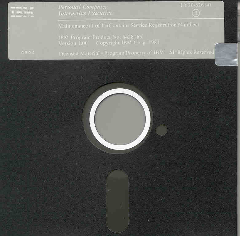

Gast #3469265
Lieber prx,
der 8088 reichte, ich habe jetzt noch (zur Erinnerung) die Disketten für
den IBM-PC-8088 im Schrank.
Ist halt schon fast 30 Jahre her. Bin halt auch noch Sammler.
#3469410
Klausb schrieb:
> Ok. Das a-dvanced fehlt.
> Es ist auf jedenfall ein UNIX Derivat.
Ja, wohl die Vorgängerversion von AIX, die dann durch die
"weiterentwickelte" (Advanced) Version abgelöst wurde.
IMHO handelte es sich bei IX ohne A noch um eine Version die in erster
Linie als Alternatives System neben einem anderen Betriebssystem gedacht
war, ähnlich wie heute öfter Linux und Windows auf einem REchner
anzutreffen und wahlweise gestartet werden können...

#3469799
Namen sind Schall und Rauch. PC/ix war extern gebautes Auftragsprodukt,
AIX/386 war das ebenfalls. Aber von verschiedenen Firmen. Verwandschaft
bestand über die Abstammung von Unix. Beides waren für IBM keine
strategischen Produkte.
