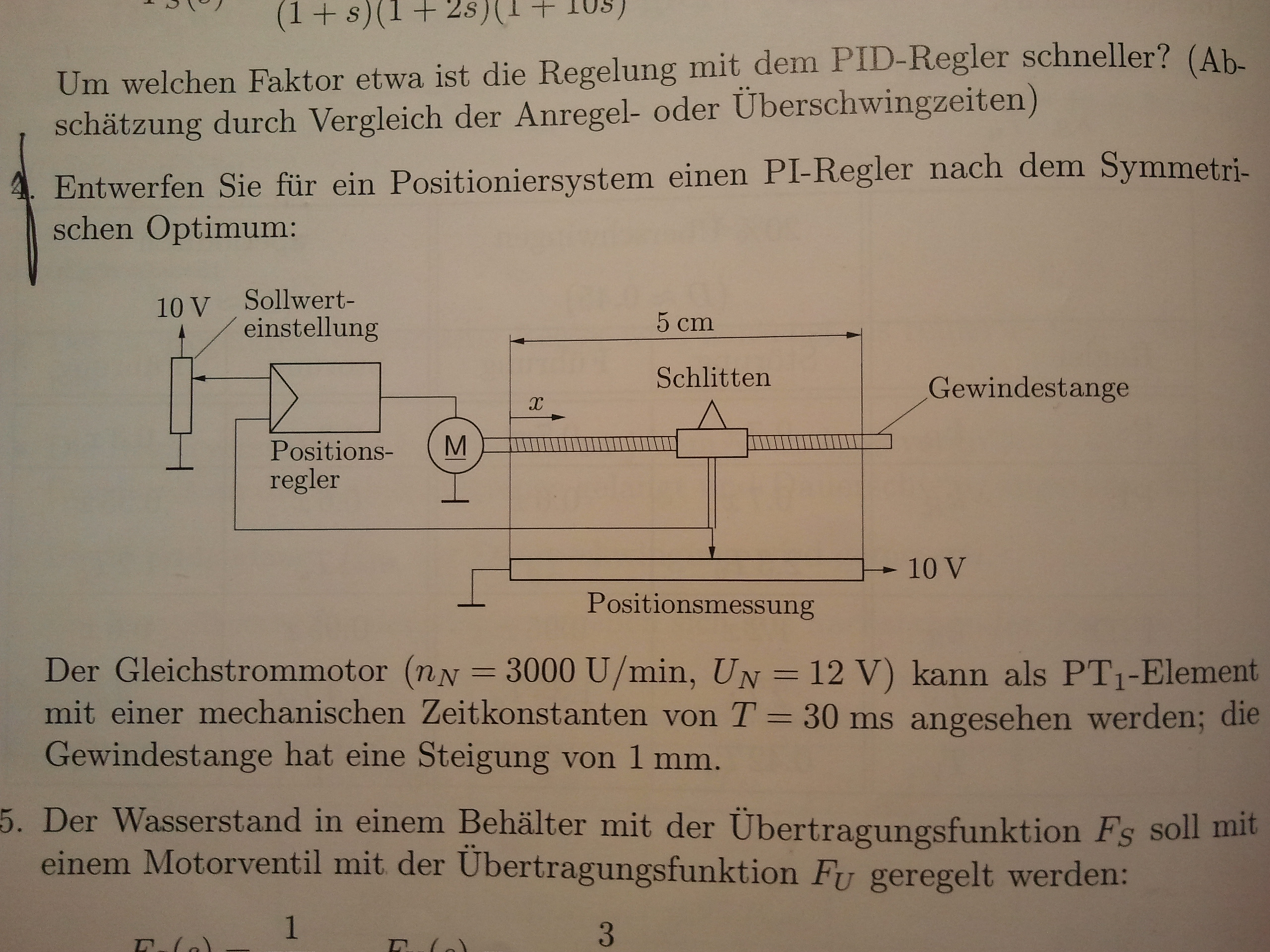

würde mich freuen wenn mir wer weiter helfen kann bitte. Lest euch alles
durch bitte.
das symmetrisches Optimum ist mir eig. nun klar, nur kann ich mit
folgendem Bsp nicht so viel anfangen bzw. verstehe es nicht: siehe Foto

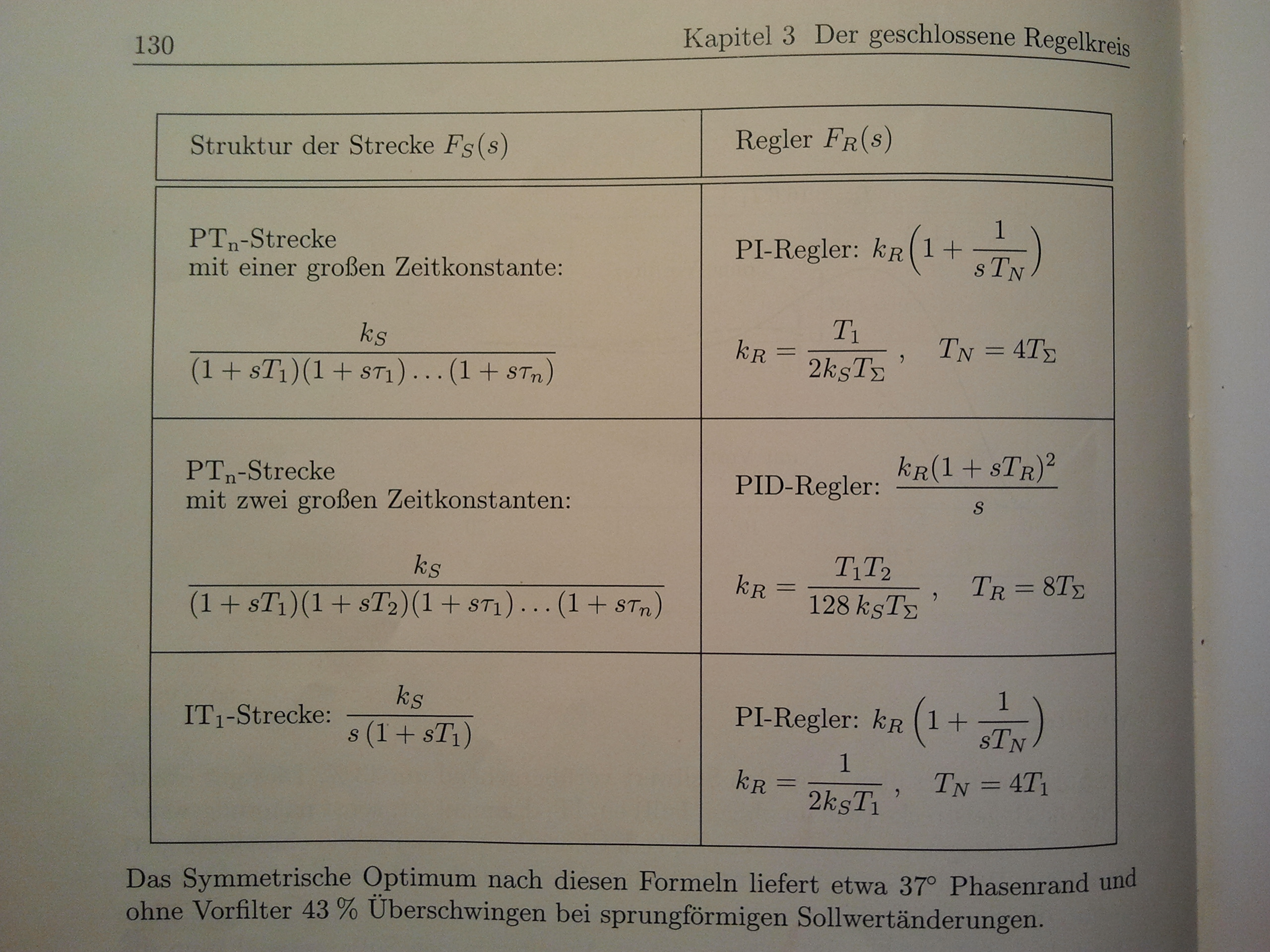

Dazu hab ich noch diese Tabelle für das symmetrische Optimum gegeben.
Also das einzige, was ich aus diesem Text verstehe ist, dass ich bei
gegebener PT1-Strecke, den PI-Regler mit hilfe des Symmetrischen
Optimums ausrechnen soll.

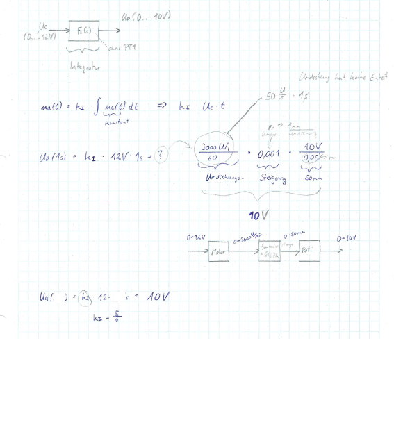

Naja bitte schaut auch das Bild "lösung" an. Warum sagt man das, dass
Fs, also die Streckenübertragungsfunktion ein Integrator ist?
Wie kommt der Integrator überhaupt zustande hier? Ich dachte das ist ein
PT1? Also diese Strecke.
Laut Lösung macht die Gewindestange den Integrator, aber warum?
Naja die Formel mit ua(t) ist halt die normaler formel für einen
Integrator.
Aber ich verstehe das: Wie findet man heraus was Ua nach 1s ist?
Was ist Un überhaupt? Ich denke mal die geschwindigkeit es Motors ist
von Un abhängig richtig? Oder warum schicke ich gerade 12V rein?
Schön und gut das alles, aber am Ende haben wir trotzdem nur dieses ki
von Integrator, nämlich --> 5/6.
Ich soll aber Reglerparameter, kr und Tn berechnen. --> Für kr brauche
ich doch ks und das ist die Verstärkung vom IT1, was bringt mir da der
Integrator?
mfg

Gast #3469616
Danke. Ich studiere nicht. Ich gehe noch zur Schule und ich war
anwesend.
Naja und warum wird da jetzt nur der Intergrator verwendet? Was ist mit
dem PT1?
