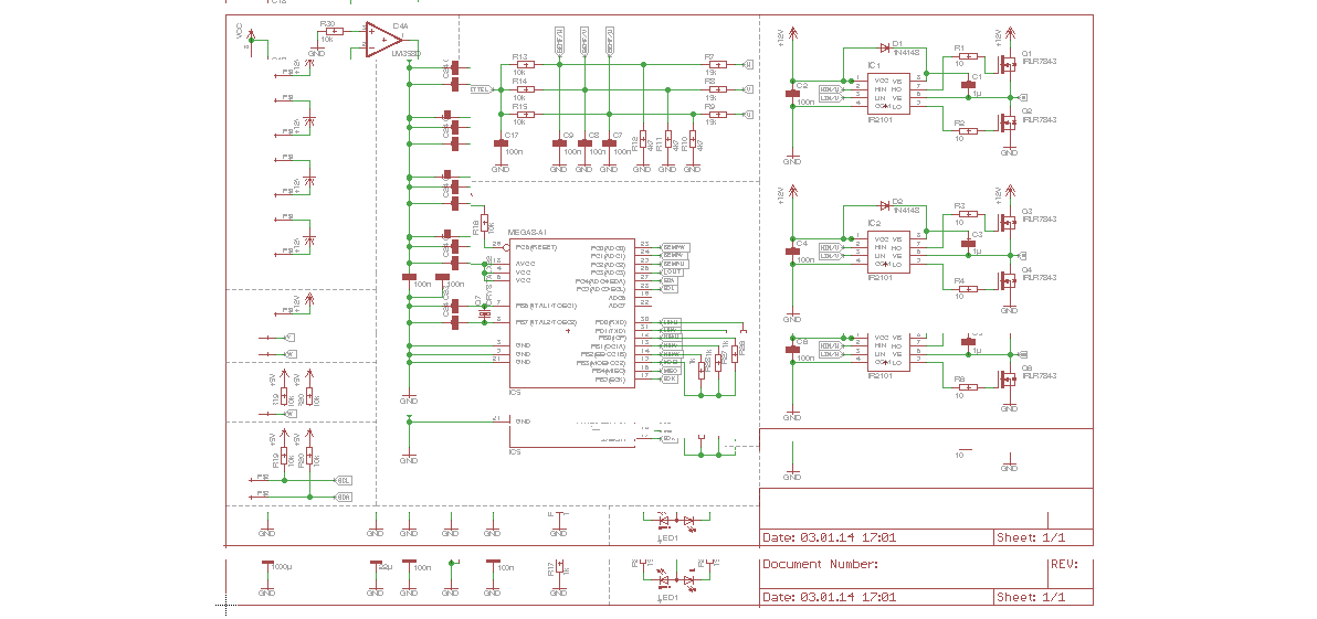

HAllo!
Ich versuche mit seit einigen Tagen an Linux. Hab mir jetzt das neuste
Kubuntu installiert. Mit Eagle habe ich noch so meine Probleme, wie im
Anhang zu sehen. Auf der Cadsoft Seite hab ich in den FAQ einen Hinweis
gefunden, einen Shell-Befehl auszuführen, diesen habe ich einfach in die
Konsole eingegeben, passierte nix, keine Ahnung, ob ich da was falsch
gemacht hab, oder ob ich noch ein anderes Problem hab.
Kubuntu 13.10 64-Bit
HP -Rechner, AMD A10 CPU
Fehlt euch noch ne Info?
Dennis
OP #3469697
Na schau mal den Schaltplan genauer an. Die untersten paar cm erscheinen
direkt drüber noch einmal. Als Beispiel. Die Grafik sieht jedesmal
anders lustig aus.
#!/bin/sh export XLIB_SKIP_ARGB_VISUALS=1 /usr/bin/eagle
Diesen Shell Script gibt Cadsoft in den FAQ an, ist das okay, den in die
Konsole zu kopieren und gut? Oder muss ich mit dem was anderes machen?
So einzelne Grundlagen bei Linux hängen noch bei mir..
Dennis
Nein, das ist ein Shell Skript, das musst du als Textdatei abspeichern
(z.B. eagle.sh), ausführbar machen und dann starten, z.B. im Terminal
mit dem Befehl ./eagle.sh
Eagle sollte dann direkt aus dem Skript heraus starten. Wenn nicht, muss
der Pfad /usr/bin/eagle ggf. noch angepasst werden.
Wenn dieses Skript das Problem behebt, musst du Eagle dann immer mit
diesem Skript starten (also nicht mehr z.B. die Verknüpfung im
Programmmenü benutzen). Da dies aber etwas mühsam ist, kann man auch
einen neuen Starter für Eagle anlegen, der dann dieses Skript startet.
Wie das in Kubuntu geht, weiss ich aber nicht...
Gast #3469832
wenn du das direkt in der Console eintippen willst, fehlt ein
Strichpunkt ; oder das export ist zuviel, also entweder
export XLIB_SKIP_ARGB_VISUALS=1 ; /usr/bin/eagle
oder
Wenn es eine Datei werden soll, müssen es drei Zeilen sein:
#!/bin/sh
/usr/bin/eagle
