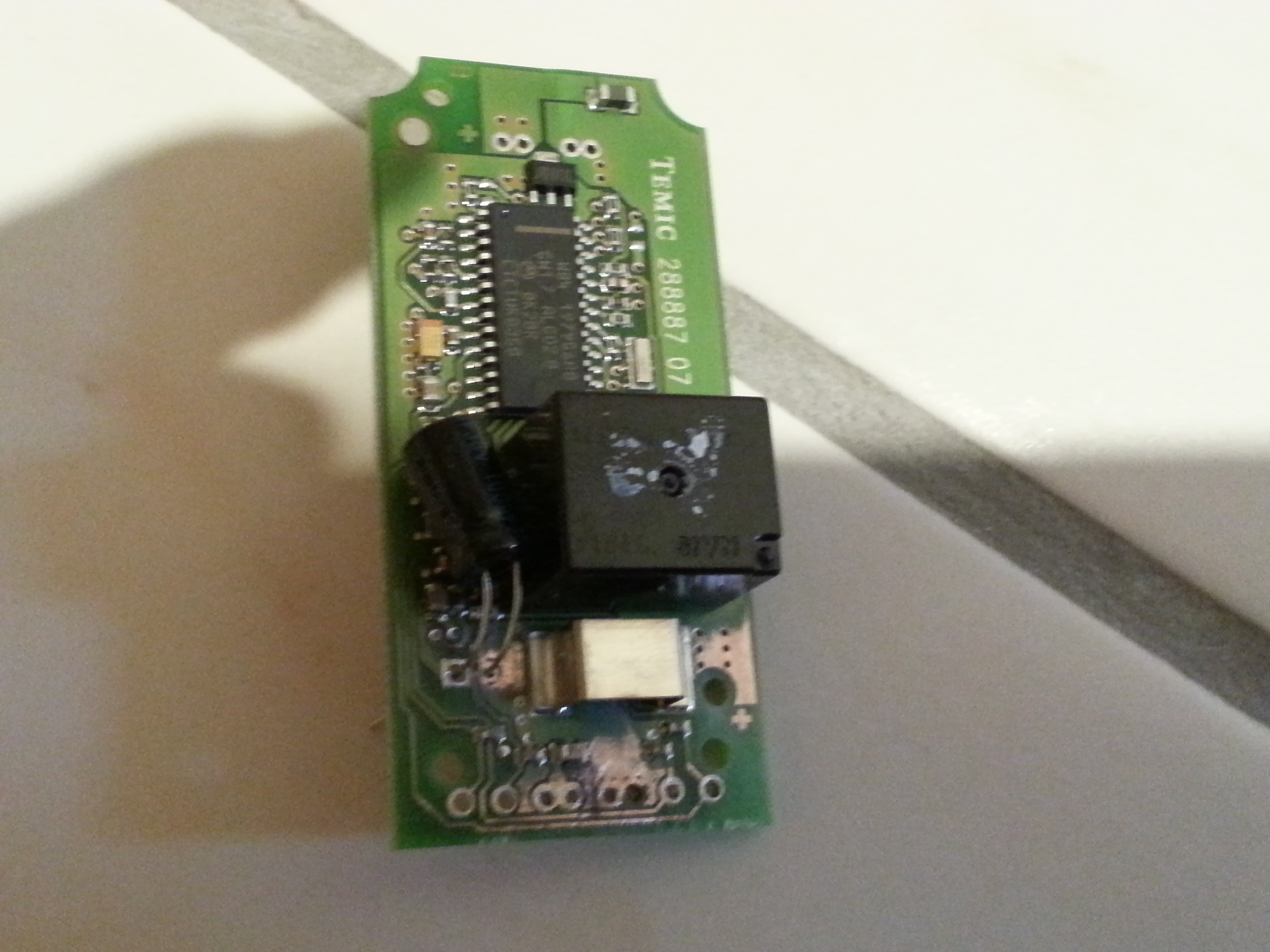

ich habe eine Frage,
ich möchte eine Platine (Steuerung Fensterheber PKW) instandsetzen.
Hier ist das Problem der Wassereintritt und Korosion auf der Platine.
Dadurch gehen die vorderen SMD Kondensatoren kaputt.
Diese sind 10 NF Bauweise 0603.
Meine Frage ist,ob es möglich ist diese durch 10 NF Kondensatoren 0805
bzw 1206 Kondensatoren zu ersetzen.
Platz ist genug vorhanden.
Grüße Chris
ich habe ja die passenden aber teilweise sind die Anschlüsse korodiert
und die kleinen lassen sich schwer anlöten.
Mit den größeren könnte ich die schadhaften Stellen überbrücken.
Ich wollte wissen ob der einzige Unterschied die Größe ist.
Gruß Chris

Wenn du mal ein Bild von der Platine machen könntest, kann man eventuell
feststellen, wofür die Kondensatoren gebraucht werden.
Naja, auf dem Bild sieht man wenig (verwackelt), aber vermutlich nur
irgendwelche Abblockkondensatoren.
Wenn du eine größere Bauform nimmst bist du auf der sicheren Seite, die
Toleranzen einzuhalten, da größere Bauformen in der Regel eine höhere
Spannungsfestigkeit besitzen. Bei 10nF ist das alles aber eh kein
Problem, da vertragen auch 0603 schon 50V oder noch mehr.
Also die Bauform ist egal, nur kleiner wäre riskanter.
