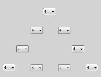

Ich schreibe ein C#-Programm, in dem der Bediener
in mehreren ComboBoxen Zahlen auswählen muss.
(Beispiel siehe Bild)
Zur Zeit hat jede Box ihren eignen Namen. Die Ab-
frage der Boxen ist daher umständlich:
Eing[0] = cmbEckeOben.SelectedItem.ToString();
Eing[1] = cmbLinksOben.SelectedItem.ToString();
eing[2] = cmbLinksUnten.SelectedItem.ToString();
//u.s.w.
Ich würde das nun lieber durch eine Schleife
wie folgt abfragen
for(i=0; i<9; i++)
     Eing[i] = cmb[i].SelectedItem.ToString();
Ich habe aber keine Möglichkeit gefunden,
Steuerelemente mit Indice-Feld zu platzieren.
Um Missverständnisse auszuschließen. Die
Boxen sollen nicht zur Laufzeit erzeugt werden.
Ich hoffe, ihr habt mein Problem verstanden.
Über Tipps würde ich mich freuen.
von Peter II (Gast)
dann lege sich doch extra in ein Array rein.
Array.insert( cmbEckeOben )
Array.insert( cmbLinksOben )
von Stefan (Gast)
nimm den Index in den Namen und referenziere die CB's mit diesem.
oder iteriere über die childs des Fensters und teste ob das child passt.
Stefan
von Reinhard #. (gruebler)
Danke für den Tipp. Hätte ich auch selbst
drauf kommen müssen. Na ja, mir fehlt noch
ein wenig die Praxis.
Die Methode "insert" der Array-Klasse
kennt mein Visual C# Ver. 11 nicht.
(gibt es nur bei C++ ?)
Ich hab es jetzt so gelöst:
ComboBox[] AuswBox = new ComboBox[9]; //Ein Array um die Auswahl-ComboBoxen
                                      //beser zu handhaben.
//Die ComboBoxen dem Array AuswBox zuordnen
//Die Zuordnung erfolgt im Uhrzeigersinn
AuswBox[0] = cmbEo;  //CmoboBox Ecke oben
AuswBox[1] = cmbRo;  //CmoboBox Rechts oben
   //u.s.w
AuswBox[8] = cmbLo;  //CmoboBox Links oben
//Den Inhalt aller ComboBoxe löschen
for (i = 0; i < 9; i++)  AuswBox[i].Items.Clear();
