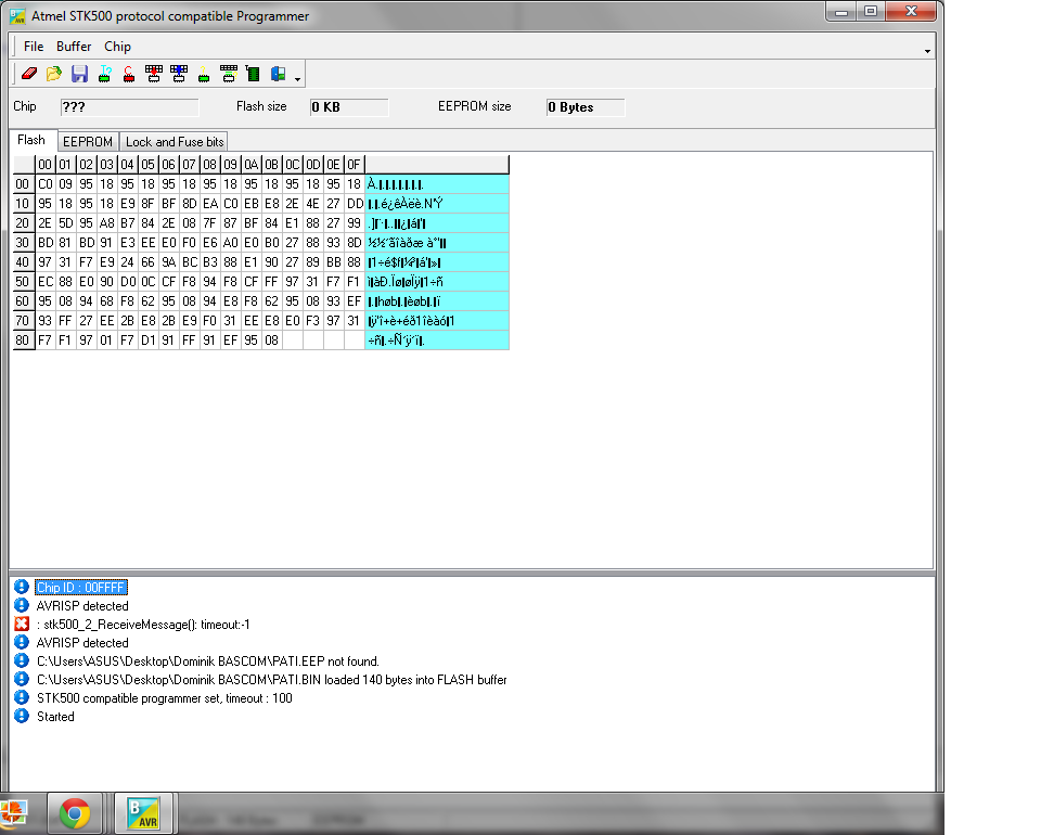

Habe eine kurze Frage, habe hier einen ATtiny 13 der sich nicht mehr
programmieren lässt (siehe Anhang)
Wie Ihr sehen könnt steht da "Chip ID: 00FFF"
Was ist das? Ist er VER-FUSED ?
Wie bekommt man das wieder hin ? Habe nur Bascom umd meinen USB
DIAMEX-AVR stick zur Verfügung.
Habe gelesen das man einen externen Takt anschließen muss aber bei dem
Chip gibts keinen XTAL Eingang!?
Und HV mode geht glaub ich nicht über BASCOM und dem Diamex stick oder?
Kennt Ihr da vielleicht einen Trick oder anders gefragt geht das
überhaupt das der Chip mir wieder zur Verfügung steht?

Mit einem High-Voltage Programmer, z.B. dem Dragon kann man die Fuses
immer korrigieren.
Du kannst versuchen, einen externen Taktgeber mit 1-8Mhz an CLKI
anzuschließen (Pin 2).

Dominik P. schrieb:
> Moin
Muss nicht. Das kann auch andere Ursachen haben.
Zu hoher ISP-Takt ist sehr beliebt. Genauso wie ein Fehler in der
Verkabelung.
