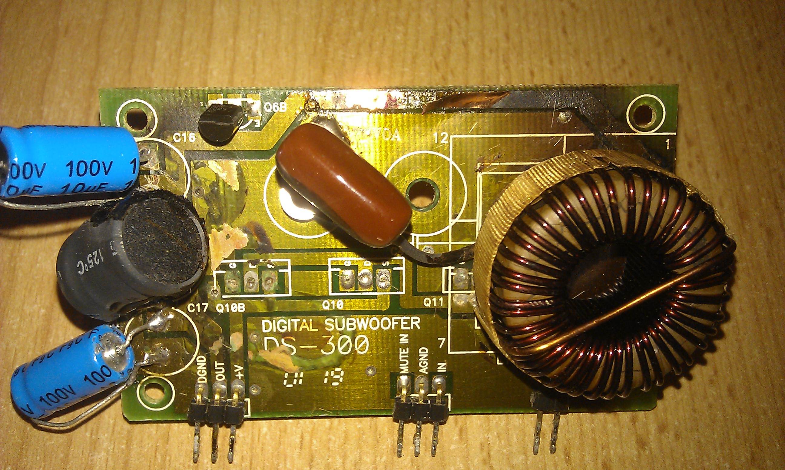

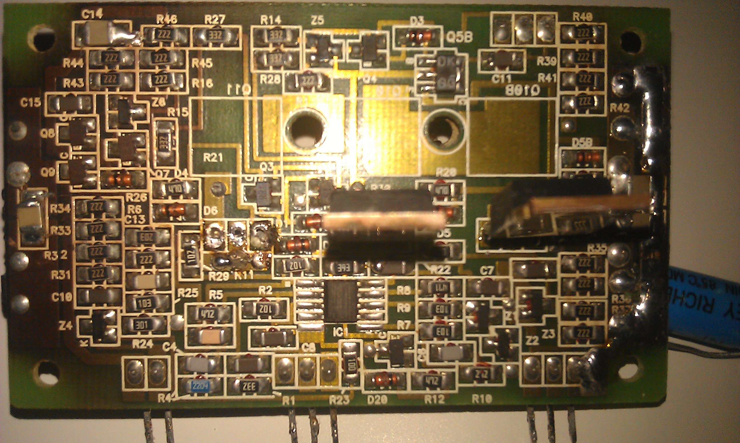

ich habe mir einen defekten Subwoofer THX Select S300 von Magnat
erstanden.
Meine Hoffnung ist es ihn wieder reparieren zu können.
Wie man sieht , ist an der Platine schon gelötet worden.
Ich habe vor die MOSFETs zu ersetzen.
Q10 und Q10B sollen IRF6215 und Q11 soll ein IRF3315 sein.
Leider kann ich nur einen noch lesen.
Ich will nun alle tauschen und habe mir bei CONRAD neue bestellt.
Die haben aber keinen IRF3315 mehr und als Angebot kam ein IRF3415.
Meine Fragen nun:
1. kann ich diesen IRF3415 mit den anderen beiden benutzen ?
2. Muss ich ein genaues Pärchen der IRF6215 finden durch messen ?
3. kann mir jemand einmal Grob die Funktion dieser Platine beschreiben,
bzw. wie die MOSFETs miteinander arbeiten und was genau verrichten ?
Ich möchte gerne etwas dazu lernen, und frage nun deshalb hier die, die
es mir erklären möchten.

zu 0. Schaltung=?
zu 1. Ob der Typ für Ersatz geeignet ist, verrät Dir das "Datenblatt"
zu 2. ergibt sich u.a. aus der Schaltung wie gut die Gegenkopplung ist
zu 3. Eingang geht vermutlich in Schaltkreis und steuert später Deine
MOSFETS auf der verkeimten Leiterplatte an. Ob Deine Elkos schon
ausgelaufen sind oder die Suppe von Deiner Löt-Behandlung stammt, weiß
ich nicht. Ich würde sie im Zweifel ersetzen. Es könnte auch mehr kaputt
sein.

Du suchst dir einen mit ähnlichen oder gleichen Werten.
Also:
Udss
Rds(on)
Ig
und die Gatekapazität sollte nicht viel größer sein, sonst sterben die
Treiber.

Ausgelötet und durchgemessen habe ich diese noch nicht, habe mir diese
aber schonmal vorsorglich bestellt.
Ich habe noch so eine Platine im unverbasteltem Zustand.
Sobald diese Platine auf die AC DC Platine verlötet wird, fliegen die 2
Sicherungen á 6,3 A.
Die dicken Elkos je 4700 µF sind dort auch schon nach oben hin sehr
ausgebeuelt und sollen auch ersetzt werden. Die anderen kleineren
tausche ich auch, es sind nicht sehr viele.
Gast #3470253
Sascha Volkmar schrieb:
> fliegen die 2 Sicherungen á 6,3 A.
Silizium schmilzt schneller als Sicherungen.
Da wird noch mehr kaputt sein. Wenn die Endtransistoren flüssiges
Silizium sind, wird auch die davorliegende Ansteuerung gelitten haben?
Spannung langsam hochfahren und STrom kontrollieren oder 40W-Glühlampe
als "Vorwiderstand" beim Einschalten vermeidet etwas Rauch.
Gast #3470372
Und warum tauschst du nicht gleich den Subwoofer aus? Überleg mal die
Kosten!
Prüfen kannst du auch im eingebauten Zustand.
- Kurzschluß G-D-S
- Mit Diodenprüfung D-S testen, Polarität umdrehen. Wenn in einer
Richtung ca. 0,5V sind, dann i.O.
- Das G darf keinen Kurzschluß zu D, S haben.
Dann ist der Fet zu 99,9% i.O.
