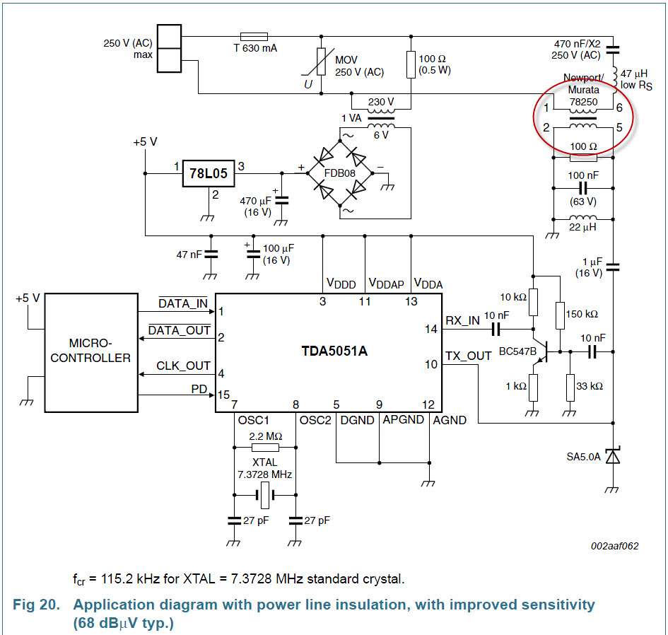

Hey, ich wollte mal fragen ob mir jemand grad mal kurz helfen könnte.
Ich versuche grad ein wenig was über den TDA5051 rauszufinden und dessen
Anschluss und bin da auf diese Seite gestoßen :
http://thelastinstance.de/elek/project03/project03_2.phtml
Das sieht ja recht interessant aus. Jetzt habe ich dazu aber noch 2
Fragen, könnt ihr erkennen welcher Übertrager da verwendet wurde ? Die
Seite hält sich mit Informationen ja recht begrenzt :(
Auf dem Bild les ich da irgendwas mit EP..C08 ? EP008 ? Erkennt da
jemand mehr ?
Zweite Frage, weis jemand wo ich den 470 nF/X2 (250V/AC) Kondensator und
die 47 uH mit low RS finde ? Beim low RS tipp ich mal auf low
Resistance, wie low muss der denn überhaupt sein ? :D
Wäre nett wenn mir jemand damit helfen könnte :)
Ahja, das Bild von der Platine :
http://thelastinstance.de/uploads/images/project03/p03_4_polimodemv2.gif
Und der Schaltplan :
http://www.mikrocontroller.net/attachment/105151/TDA5051A_iso.jpg
Der Übertrager ist hier ein Newport/Murata 78250, aber der ist arg teuer
bei Conrad...

... und der Übertrager sieht wie ein TP Übertrager aus einer Ethernet
Karte aus. Da sich die Jungs aber bedeckt halten, was die Schaltung
angeht und da seit über 6 Jahren nichts mehr passiert ist, wüde ich
evtl. ein aktuelleres Projekt suchen.

Ah ok, dann nehm ich den von Conrad.
Also die Kleinteile hab ich fast alle, mir fehlen nur die Spule und
dieser Kondensator. Nur bei den Hochspannungsteilen geh ich lieber mal
auf Nummer sicher.
Könnte mir noch jemand sagen wo ich die Spule herbekomme ?
