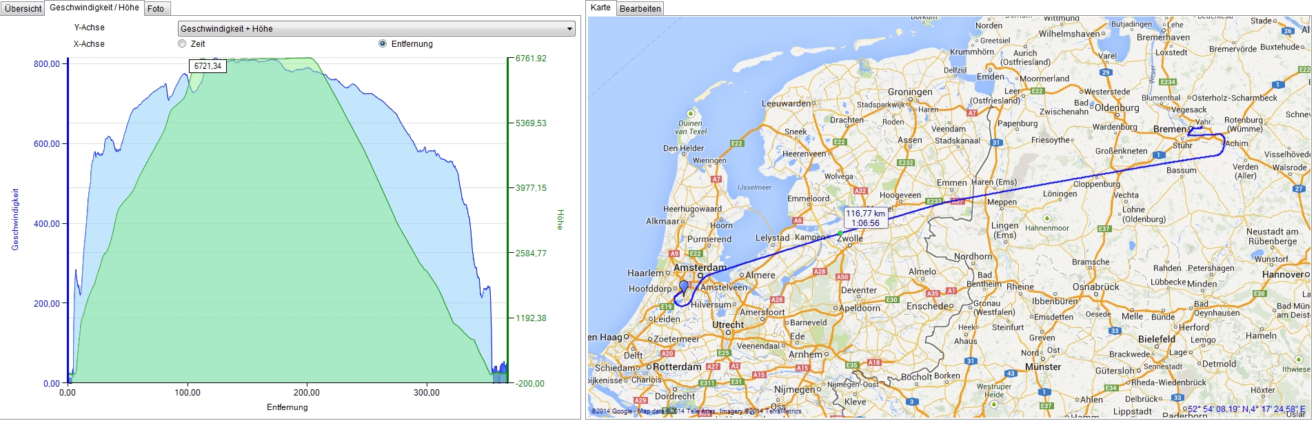

Gast #3470482
Jo, ich hab mir neulich bei eBay das Teil geschossen: 171116035099
Funktioniert astrein, sogar im Flugzeug!
Geotaggen tue ich schon seit fast zehn Jahren mit Geosetter auch ohne
GPS: http://www.geosetter.de/
Sonst einfach die Kamera vorher synchronisieren (GPS oder andere genaue
Uhr abfotographieren) und man kann eine evtl. Zeitverschiebung
korrigieren lassen und das Programm ergänzt die EXIF-Daten mit den
GPS-Koordineten aus der gpx-Datei des Trackers.
Meistens muss man eh bisschen nachkorrigieren, denn man steht ja hier,
aber photographiert den Kirchturm dort drüben.
Hatte ne Zeitlang eine Sony HX100V -- die hat sogar nen Magnetkompass
und speichert die Blickrichtung in der EXIF mit. Zusammen mit der
Brennweiteneinstellung ergibt sich dann der Blickwinkel, den man sich
auf der Karte angucken kann. Ist schon ne beeindruckende Spielerei.
Aber wie gesagt, meistens tagge ich meine Bilder doch manuell, weils
präziser ist. Bin eh meist immer an den gleichen Orten zu Gange, da hab
ich mir Favouriten für Geosetter angelegt.
Nenn seperaten Tagger zum Anstecken an die Kamera, womöglich an jede nen
eignen brauch ich nicht. Mir genügt der o.g. USB-Stick-Tracker im
Rucksack oder Jackentasche.
Beste Grüße, Marek
