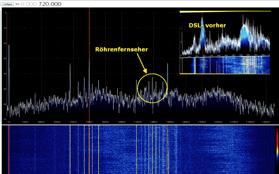

seit Gestern habe ich dieses Signal im ganzen Haus.
Schlecht zu sehen in Filmchen:
Cursor bei 410 kHz, Spanne DC - 2,4 MHz.
Erkennbar auch bei rund 800 und 1200 kHz
( abends, ein paar LW und MW Sender sind mit im Bild )
Empfangen mit RTL-SDR, Kennwood TS850 und SONY ICF80 PRO.
Ich habe den Wolf gesucht...
Nun bin ich 99,9% sicher es ist auf meiner Telefonleitung.
Ich kann sie im ganzen Haus in der Wand orten und verfolgen.

Ein Analoganschluss mit DSL. Seit Jahren installiert.
Wie gesagt seit gestern stört es LW und MW, bedingt auch KW.
Es ist den ganzen Tag, macht immer wieder einige Sekunden Pause und wird
hektischer wenn ich im Internet bin.
Router aus. Router ausgestöpselt immer das Gleiche.
Wenn ich die Amtsleitung im Keller abklemme ist Ruhe.

es scheint so, dass der Anbieter etwas verändert hat...
An DSL als Störquelle habe ich bislang noch nie gedacht,

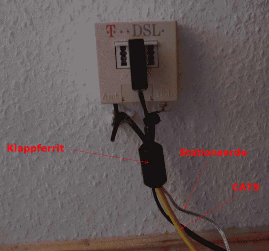

Ich habe das Signal wieder an die Nachweisbarkeitsgrenze gedrückt.
Vom Keller in das 2.OG liegt dieses alte Postkabel , vier Adern, rot mit
blauen Strichen in unterschiedlichen Abständen. Das ist leider
ungeschirmt.
Die zwei unbenutzten Adern habe ich im Keller möglichst kurz mit der
Erde verbunden, schon viel besser. Noch besser wurde es, als ich die zum
Router gehörenden Anschlusskabel austauschte. Da war ein merkwürdiges
Y-Kabel dabei. Viel zu lang und ungeschirmt. Ich habe jetzt ein viel
kürzeres CAT5 mit common mode Drossel dran, der Schirm liegt auf dem
Stationserder. Die Telefon/DSL Buchse am Router ist leider ungeschirmt,
den Schirm des CAT5 Kabels habe ich mit dem Schirm der LAN Kabel am
Router verbunden. Noch besser.
Dem DSL hat das Ganze auch nicht geschadet, lt, Fritzbox stieg der
Signal/Rauschabstand um 5.bis 10db, so gut man das in der Box erkennen
kann,
