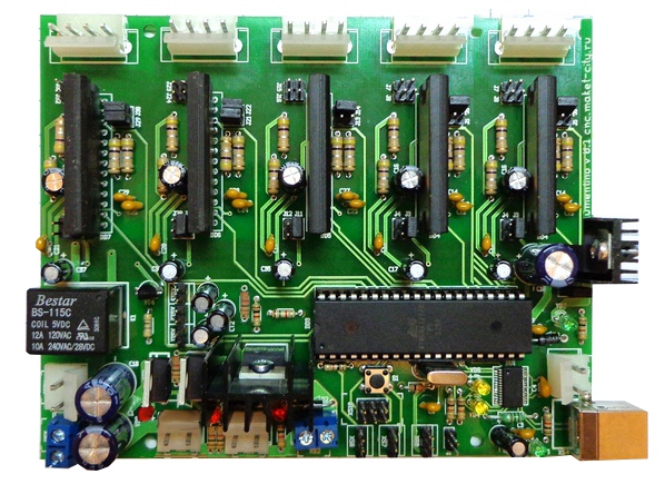

von chris (Gast)
Hallo MachSt du auch th? Zb so was. Wife sieht es da can preislich aus.
von chris (Gast)
von Michael S. (cosmokramer)

von SMD-Löten und Montage (Gast)
http://www.imagebam.com/image/fc5d7c301446531
My last work , 200 parts on 2 sides board  , SMD , Pb free
von Bürovorsteher (Gast)
Sieht doch einwandfrei aus.
Das Werk lobt seinen Meister!
