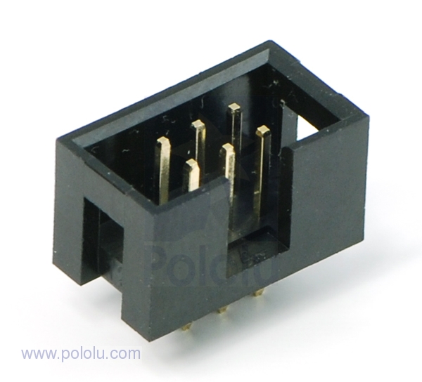

ich habe ein kleines Bauteilsuchproblem (ich weiß einfach nicht unter
welchem Namen ich suchen soll).
Ich such einen Stecker wie im hier
(http://www.technobotsonline.com/images/detailed/3/Ext-2700-450.jpg).
Der im Link ist halt für Durchsteckmontage auf PCB's. Ich brauche sowas
aber am Ende eines Kabels und möchte nicht lauter einzelne Drähte auf
den obigen Stecker löten.
Ich habe solche Stecker als Flachband-Stecker gefunden, da ist aber
links und rechts so viel "Aufbau" den ich nicht möchte. Ob der Rand so
wie im link vorhanden ist oder nicht ist mir egal. Am liebsten wäre mir
was wo ich ohne Löten/Crimpen das Kabel kontaktieren kann.
Hinweise für Suchwörter oder direkte Links (RS-Components, Farnell)
würden mir sehr weiterhelfen.
LG Johannes

Das sind Wannenstecker in Schneidklemmtechnick. Hab ich aber erst ab
10polig gesehen.
Für irgendwass musst du dich schon entscheiden, wenn ds funktionieren
soll. Schneidklemmtechnich ist auch so was wie Crimpen, auch wenn mich
gleich wieder welche hauen wollen.

Hallo
mit genug Erfahrung und etwas Gefühl kann mann auch mit einer Rohrzange
(also die Zange welche mann zuhause hat, nicht die für den
Fernwärmeanschluß eines Hochhaus) eine Flachbandleitung  mit einen
Wannenstecker "schneidklemmen" - wer das aber schafft der kann wohl fast
immer auch löten.
Achtung: Hobbyanwendung bei vielleicht 20 Pressungen im Jahr
mfg
   Bastler
> aber links und rechts so viel "Aufbau" den ich nicht möchte.
der Aufbau hält aber Deckel und Unterteil zusammen, das wird's nur so
geben. Und 2x9 gibt's höchstens bei te.com, aber da brauchst du schon
einen Lehrgang für die Suche ;)
Du könntest aber den Aufbau links und rechts abschneiden, also aus einem
2x13 poligen einen 2x9 poligen machen. Je nach Hersteller hält der
Deckel trotzdem mehr oder weniger gut, weil sich die Kontakte im Deckel
verhaken.
