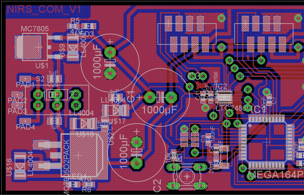

beim Debuggen von einem eigentlich anderen Problem ist mir aufgefallen,
dass meine Spannungsversorgung für eine Schaltung, die bis dato
nachgemessen wunderbar funktioniert hat nun spinnt:
Es handelt sich um eine Schaltung zur symmetrischen Bereitstellung von
+5V, GND, -5V
Verwendet habe ich MC7805 und MC7905 an zwei 9V Blocks.
Funktioniert hat alles, nun messe ich aber an Stelle von -5V an der
Negativen seite -7,5V.
Gut, dachte ich, muss am MC7905 liegen, also ausgetauscht - das selbe in
Grün.
Eine Überlegung war noch, ob sich irgendwo ein Kontakt zwischen In- und
Output vom MC7905 ergeben haben könnte, der die -5V in Richtung der
Batteriespannung von gemessenen ca. -8,4V zieht. Aber: Zwischen In und
Out des aufgelöteten MC7905 gibt mir das Multimeter 3,5MOhm aus.
Ich suche nun die Stelle, an der es liegen kann. Könnt ihr mir tipps
geben?
Ich bin deshalb ratlos, weil ein offensichtlich nicht kaputter MC7905,
der also -5V herausgibt, weiter ins negative gezogen wird - eine andere
Versorgung habe ich auf dem Board aber nicht.
Grüße
Alex

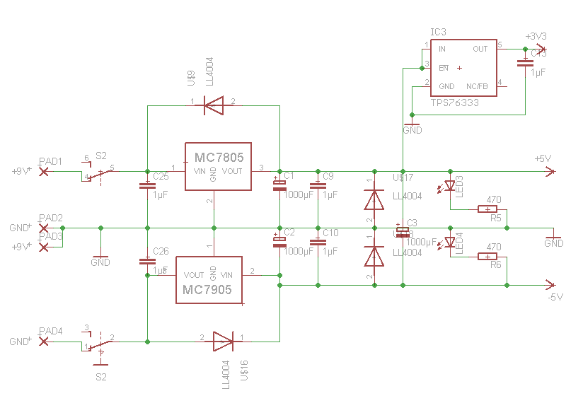

Der 7905 ist verpolt.
Die 1000 µF an den Ausgängen sind Murks.
Die GND-Bezeichnungen von Pad2, 3 und 4 sind zumindest im Schaltplan
irreführend.
AH ja ne nicht mal, nur falsch gespiegelt.

Alex schrieb:
> ich hab standard 1000µF 25V 105° Elkos genommen die ich hier hatte.
> wieso sind die denn nicht ok?
Betraglich sind die auch okay, nur eben falsch platziert.
Die dicken Dinger gehören an den Eingang der Regler.
Die kleinen dagegen an die Ausgänge, wo der Regler die
Spannung benutzt, um zu regeln. Mit so einer kapazitiven Last
ist der Ausfall gleich mit eingebaut.
Lies mal die Herstellerapplikationen bzw. schau dir die
Schaltbilder da an.
