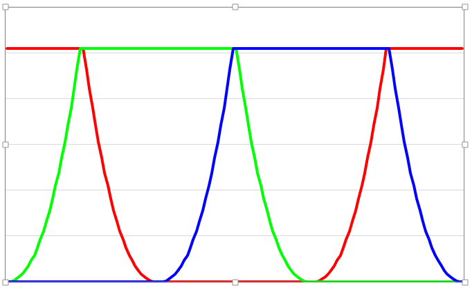

Gast #3471490
Ich habe mir jetzt dank eurer Hilfe in Excel ein Diagramm mit den
PWM-Werten gezeichnet. Das müsste so passen.
Und auf dem µC werde ich das Ganze mit einer Look Up Table lösen.
Vielen Dank für eure Hilfe.

Die Kurven sind mit Logarithmierung, oder? Sieht jedenfalls so aus.
Ich glaube bei 8 Bit PWM macht die Logarithmierung nicht all zu viel
Sinn, weil man einiges an Auflösung verliert. Dadurch entstehen dann
tatsächlich erst die Stufen bei den Farbübergängen die man eigentlich
verhindern will.

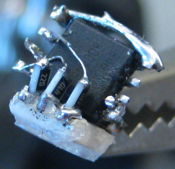

Martin Wende schrieb:
> Hab jetz kein Video von aber das Teil im Bild macht das hervorragend.
In welchem Winkel löst du den Farbkreis auf?
Ja habe ich mit der oben verlinkten Excel Tabelle gemacht
Marius S. schrieb:
> Nicht notwendig und Platzverschwendung.
Logarithmieren auf einem µC wäre Zeitverschwendung. So viel Platz
verbraucht die Tabelle nicht. Ich brauche ja nur einmal die log.
Steigung: 40 Byte.
Ich habe die Tabelle so gemacht, dass ich eine Auflösung von 1.5° im
Farbkreis habe.
(Firma: fritzler-avr.de) #3471785
Die 42 Stufen kommen aus dem 8bit Farbkreis mit seinen 6
Unterteilungen-> 255/6 = 42,5 -> also 0 ... 41 hat jede RGB Rampe
Da is nicht mehr drinne seidenn man geht auf 16bit hoch.
Winkelauflösung somit 360°/256 = 1,4°
Durch die Kommazahl ist der Wertebereich allerings nur 0 ... 251, also
Winkelauflösung von 1,43°
Zudem nutz ich ja auch "nur" 42 Werte der 1024 möglichen bei 10bit
Natürlich geht das kleiner g
Der angesprochene Tiny9 im SOT23 und die RGB LED gibts ja auchnoch ne
numemr kleiner.
Nur hab ich kein Programmer für die SOT23 Tiny Serie.
Ach ich such das Teil mal noch raus und mach nen Video...

Marius S. schrieb:
> Also 40 8-Bit Werte mit denen du deine PWM fütterst?
Ja. Ich habe diese Zahl gewählt, da ich mit 8 bit die Farben im
Farbkreis adressieren will. 40*6=240. Es sind 240 geworden, da ich dann
Schritte von genau 1.5° habe.
Wenn man es linear machen würde, dass sieht man in Bereich wo eine Farbe
sehr dunkel ist die Schritte.
Darf ich fragen, ob das Teil irgendeinen tieferen Sinn hat oder nur eine
mini Regenbogen LED ist.

Meine Werte für die Rampe sind:
0, 0, 0, 1, 2, 3, 4, 6, 8, 10, 13, 16, 19, 23, 27, 31, 36, 41, 47, 52,
59, 65, 72, 80, 88, 96, 105, 114, 123, 133, 143, 154, 165, 177, 189,
201, 214, 227, 241, 255
Gast #3471899
> Hab nur an der PWM + Tabelle gespielt, Rest blieb gleich.
Dann denke ich, dass ich mit 8bit/log PWM und 1.5° Winkelauflösung gute
ergebnisse erhalten werde.
Ich würde das Problem jetzt als gelöst betrachten. Danke für eure Hilfe
