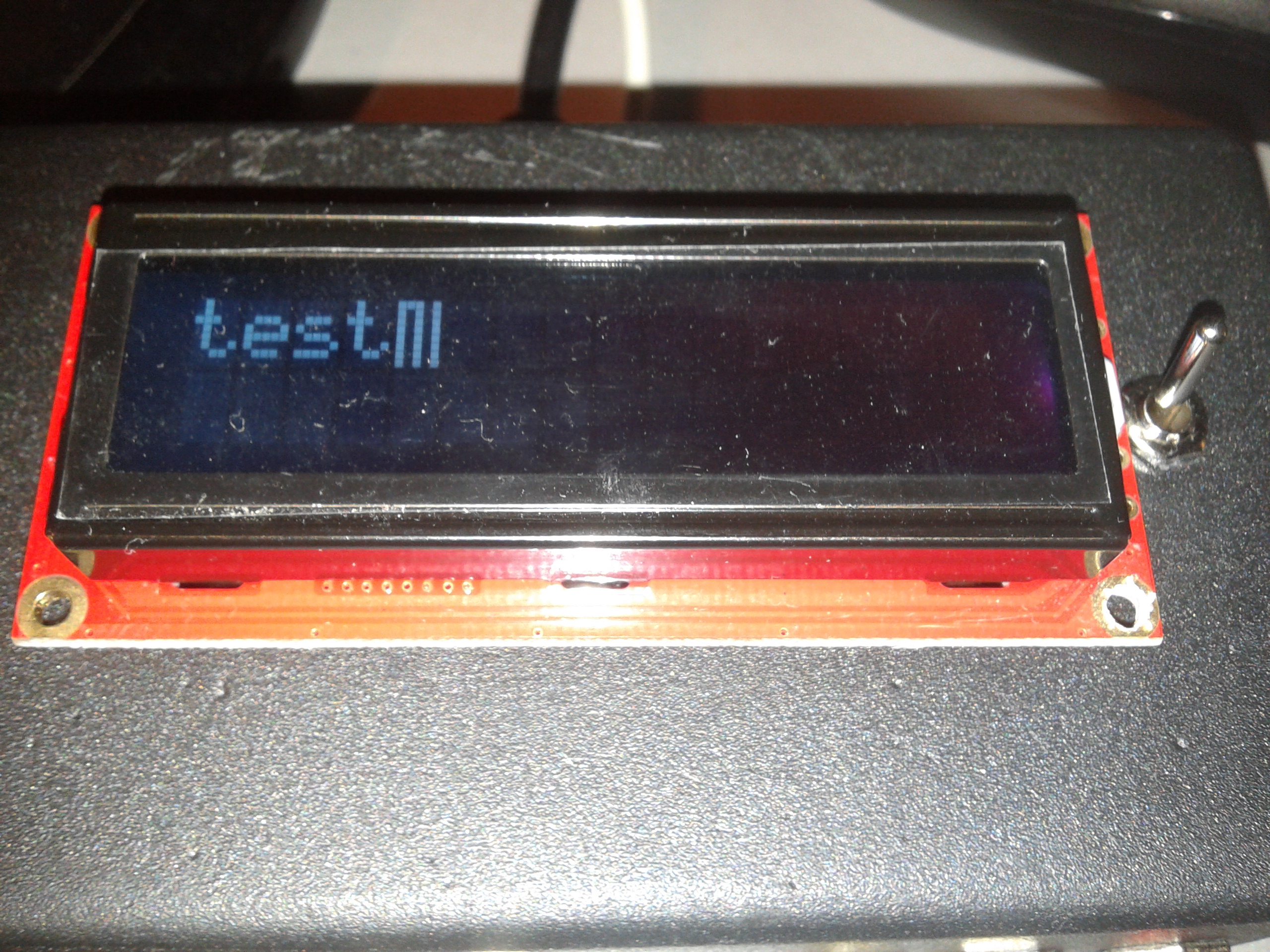

ich habe mir jetzt nun mal ein LCD mit einer seriellen
Anschlussmoeglichkeit organisiert und habe es wie folgt
angeschlossen:
Display:     Raspberry:
VDD          5V+ (Pin2)
GND          GND (Pin6)
RX           TX  (Pin8)
Die folgende Zeile habe ich in /etc/inittab auskommentiert:
T0:23:respawn:/sbin/getty -L ttyAMA0 115200 vt100
Die Datei /boot/cmdline.txt habe ich wie folgt geaendert von:
dwc_otg.lpm_enable=0 console=ttyAMA0,115200 kgdboc=ttyAMA0,115200
console=tty1 root=/dev/mmcblk0p2 rootfstype=ext4 elevator=dealine
rootwait
nach ...
dwc_otg.lpm_enable=0 console=tty1 root=/dev/mmcblk0p2 rootfstype=ext4
elevator=deadline rootwait
Das Ganze deaktiviert den moeglichen Login ueber den UART so wie ich
das verstanden habe.
Wenn ich den Raspberry starte, erscheinen auf dem Display waehrend des
Bootvorgangs ein paar wahllose Zeichen. Der Befehl:
echo "Test" >/dev/ttyAMA0
laeuft ins Leere. Ausser der wahllosen Zeichen beim Booten kriege
ich auf dem Display nichts angezeigt.
Jemand eine Idee was falsch laeuft bzw. was ich vergessen haben
koennte oder noch versuchen koennte ?.
Vielen Dank im voraus.
Gruss
Christian
von Christian B. (sourcecode)
ich habe das Ganze jetzt mal mit einem 3,3V Display getestet.
Diesmal mit Erfolg. Mehr oder weniger.
Jetzt habe ich das Problem, wenn ich per echo "test" >/dev/ttyAMA0
etwas an das Display sende, sich nach dem Zeichen/String sich immer
ein kryptisches Zeichen mit anhängt. Ich habe mal ein Foto bereit
gestellt.
Wenn ich das Programm screen nutze (screen /dev/ttyAMA0 9600) wird
alles normal angezeigt und kein Zeichen mehr angehängt.
An der Konfiguration der seriellen Schnittstelle dürfte es dann
ja eigentlich nicht liegen, oder ?.
Hat jemand eine Idee ?.
