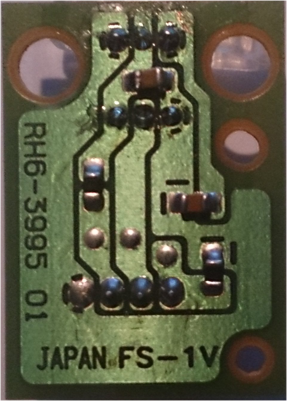

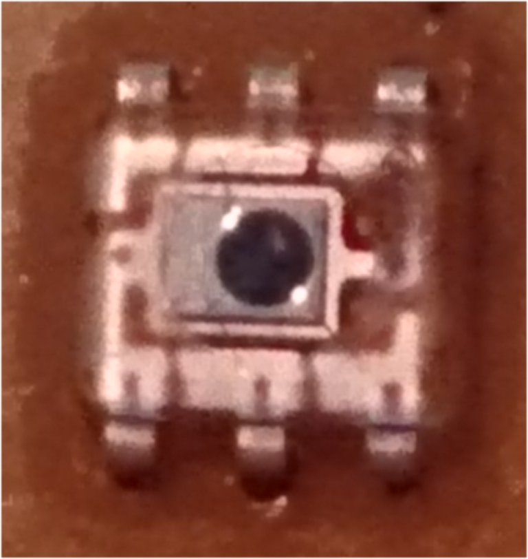

Wer kennt das Bauteil?
OP #3471506
Das Bauteil stammt aus einer Lasereinheit eines HP Laserdruckers. Meiner
Meinung nach müsste es eine Fototransistor sein. Leider hat das bauteil
keinen Aufdruck nach dem man ein Datasheet wegen der Pinbelegung suchen
könnte. Hat jemand von euch schon mal so ein Teil gesehen oder hat einen
Tipp was es sein könnte.
Ich benötige nämlich einen schnellen Sensor zum detektieren von
Lichtimpulsen (5 Millisekunden und länger) und dachte mir das Teil aus
einer Lasereiheit sollte für meine Zwecke dann doch schnell genug sein
da ja damit ausgewertet wird wann der Laserstrahl eine Zeile fertig hat.
Zumal das Teichen so einsam in der Bastelkiste rumfliegt und nach
elektronischer Gesellschaft lechtzt. ;)
Persönliche Seite #3471556
Das ist nicht schnell, das ist sehr, sehr langsam. Überleg' mal, was für
Sensoren in Toslink-Empfängern verbaut sein werden - da werden mehrere
Megabit/sec übertragen, also Lichtimpulse im Bereich < 100 nsec
detektiert.
