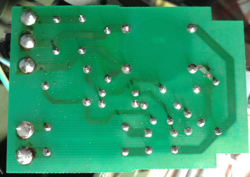

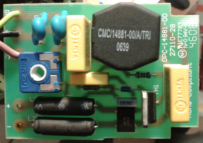

Gerade ist meine MF70-"Fräse" abgeraucht, dabei hat es die Sicherung
ausgelöst. Genauer Hergang:
Nach langem Fräsen unter hoher Belastung habe ich die Fräse abgestellt
und bemerkte danach ein seltsames Surren. Daraufhin habe ich die Fräse
wieder eingeschaltet und es hat einen lauten Knall mit Rauch gegeben.
Ich habe die Fräse auseinander genommen. Der Kollektor sieht in Ordnung
aus, der Motor lässt sich leicht drehen. Ein zweiter Einschaltversuch
endete wieder in einem Knall jedoch ohne die Sicherung auszulösen.
Dieser kam aus dem Motor, wohl direkt vom Kollektor.
Der Motor dreht ganz langsam an einer 32V Spannungsquelle. Ganz defekt
scheint er also nicht zu sein. Die Steuerungsplatine liefert jedoch nur
ca. 5V (bei getrenntem Motor) und zwar unabhängig von der Poti-Stellung.
Ich nehme an, dass die Platine hin ist. Sicher bin ich mir aber nicht.
Ersatz kostet 20€ (http://www.fluidonline.de/a-2513/). Ich würde gerne
die Funktionsweise der Platine verstehen, um sie reparieren zu können.
Nach 20€ sieht mir das Ding nicht aus, eher nach 2€.
PS: Das Foto der Rückseite ist gespiegelt um die Leiterbahnen schneller
zuordnen zu können.
Gast #3471650
Die Dimmerschaltung ist nicht defekt, bei Defekt würde der Motor eben
Vollgas (oder gar nicht mehr) drehen.
Der Motor selbst ist defekt, Windungsschluss durch überhitzte Isolation
weil unterdimensioniert.
Schick den Schrott an Proxxon zurück, damit die mal merken was für einen
Müll sie produzieren.
Üblicherweise liefern sie kulant Ersatz.

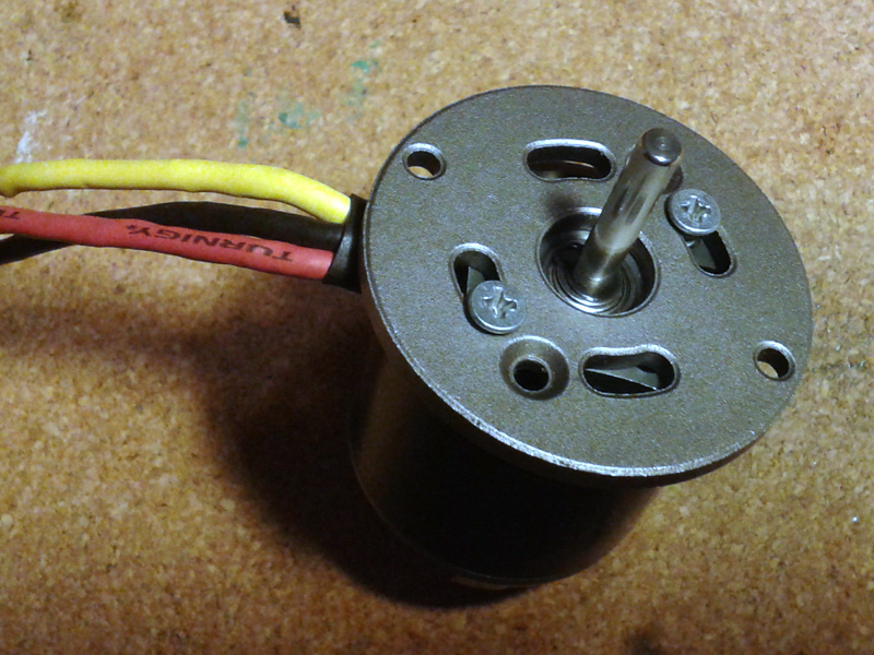

So, habe die Schnauze voll von diesem 100 Watt Motorchen mit dem
billigen Dimmer. Jetzt kommt ein bürstenloser Motor mit 1800kv rein. Auf
den Fotos sieht man ihn schon mit der Motorplatte aus der MF70. Jetzt

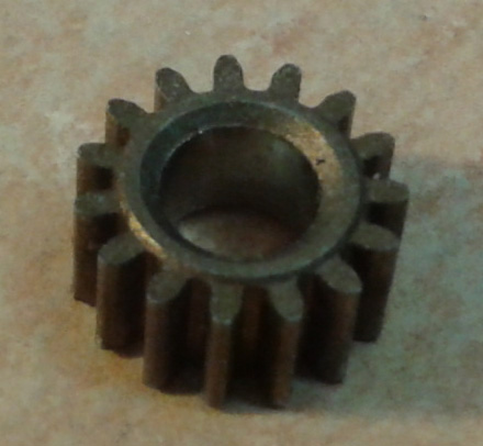

muss nur noch das Ritzel drauf. Leider ist die Welle (ebenfalls 4mm wie
beim Original) doch etwas dünner. Das Ritzel sitzt zwar spielfrei aber
nicht fest genug auf der Welle.
Ich konnte kein Ersatzritzel finden. Hier und da gibt es ähnliche
Ritzel. Mit Versand kosten diese meistens ca. 10€. Auf gut Glück 10€
ausgeben möchte ich nicht. Welche Möglichkeiten gibt es? Bisher denke
ich z.B. an einen Zweikomponentenkleber, mit dem das Ritzel geklebt
werden könnte. Oder man könnte einen Zahn abschleifen und dort ein
Gewinde für eine Madenschraube reinschneiden.
Gast #3487825
Ohne Hallsensorfeedback?
Die Welle hat 4, das Ritzel hat 4, geht aber leicht.
Eine Folie (Alu, Messing) um die Welle wickeln, nur ein mal fast rum,
abscheiden, eng anschmiegen, Ritzel (im Backofen) warm machen und
draufschieben, abkühlt es eher schnell.
Oder Ritzel in Längsachse stauchen (mit Hammer draufhauen, besser
geführtes Gewicht drauffallen lassen) und dann auf Welle wie oben.
Gast #3491440
Bei so einer Aktion wird die Welle eher nicht gestaucht sondern im Motor
verbogen. Damit fängst du dir dann im günstigeren Fall "nur" eine
Unwucht ein. Sowas macht man nicht. Ausßer aufkleben fällt mir im
Augenblick auch keie bessere Lösung ein.

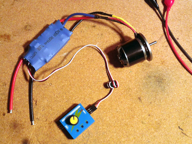

OP Persönliche Seite #3491892
Der Tipp mit der Alufolie war gut. Ich habe einen schmalen Streifen
längs der Welle gelegt und das Ritzel einfach (ohne Vorwärmen)
draufgepresst. Hält bombenfest. Die Fräse funktioniert.
Bei sehr niedrigen Geschwindigkeiten (<15%) geht der Motor allerdings zu
sehr in die Knie und die Steuerung stoppt ihn dann komplett und versucht
ihn wieder zu starten. Ein uC, der die Geschwindigkeit überwacht und
konstant hält wäre vielleicht die Lösung. Ich müsste nur irgendwie eine
Motorleitung anzapfen und das Signal auswerten. Oder vielleicht gleich
irgendwo den Takt aus dem Regler nehmen? Vielleicht am Gate eines der
FETs?
OP Persönliche Seite #3492253
MaWin schrieb:
> Natürlich, ohne Hallsensorfeedback, aber du bist ja beratungsresistent.
Zum Zeitpunkt der Beratung lag der Motor samt Regler schon auf meinem
Tisch. Sonst hätte ich schon darauf geachtet. Ist jetzt aber auch nicht
so schlimm. Da man eh nur kleine Bohrer und Fräser einspannen kann,
werden niedrige Drehzahlen selten benötigt. Außerdem habe ich jetzt ein
weiteres Projekt. :)
