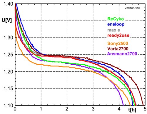

von Rolf Magnus (Gast)
Daniel Bischof schrieb:
> Wie hoch ist die Wahrscheinlichkeit, dass drei Akkus zusammen mehr als
> 4V Spannung erzeugen?
Bei frisch geladenen Akkus in gutem Zustand würde ich sagen 100%. Wenn
sie dann etwas entladen sind, sehr gering.
Im Anhang ist mal ein (willkürlich gewähltes) Google-Ergebnis für
typische Entladekurven bei eine Entladestrom von C/5. Bei geringeren
Strömen werden die Niveaus vermtlich noch einen Tick höher liegen.
(Quelle ist http://www2.ife.ee.ethz.ch/~rolfz/batak/easy2use/ )

Sofern da nicht ein wirklich großer Stromverbraucher mit bei ist, ist
auch die große Frage ob sich NIMH Akkus lohnen - da ist die
Selbstentladung recht hoch. Alkaline Batterien könnten 1-2 Jahre halten
(bei z.B. 100 µA) - und ob Akkus da lohnen ist fraglich. Ein Akku
ersetzt dann nämlich nur etwa 3-6 Einwegzellen, denn nach 3-6 Jahren
sind die auch alt.
