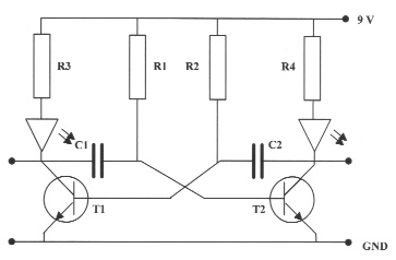

Hallo liebe Community,
Für den Betrieb einer kleinen, mobilen Teslaspule muss ich einige kV
(min. ca 6kV) aus einem 12V Bleiakku erzeugen. Ich habe dabei an eine
astabile Kippstufe wie bei einem LED-Wechsel-Blinker, nur mit MOSFETs da
das ganze auch einen gewissen Strom liefern muss. Etwa 20A wären gut.
Allerdings gibts ein paar Fragen/Probleme dabei:
- Die Zündspule wird statt einer LED+Vorwiderstand (R3+C1) verbaut, was
passiert mit der anderen Hälfte? Wenn ich das richtig sehe fließt in der
Phase wo die Spule nicht versorgt wird nur der Ladestrom für den anderen
Kondensator (Wenn man den 2. Verbraucher [R4+C2] einfach weglässt) oder?
- Gibts eine Möglichkeit wie ich die 2. Hälfte der Schaltung nutzen
könnte um mehr Leistung aus dem Akku rauszuholen?
- Spielt es überhaupt eine Rolle, ob die Kondensatoren der Teslaspule
mit (gepulster) Gleichspannung oder Wechselspannung geladen werden?

Die Zündspule wird zwar die 6kV liefern können, aber keine große
Leistung. 12V*20A = 240W, das wirst Du nie über die Zünspule bekommen.
Da gehen höchstens 10 oder 20 Watt. Um eine zweite Last an den
Multivibrator zu hängen, würdest Du zwei Primärwicklungen benötigen.
Zündspulen haben immer nur eine.
Bei 240Watt / 6kV fließen immer noch 40 mA.
Das ist lebensgefährlich, definitiv nichts für Anfänger.

Nimm einen NE555 + MOSFET + Dioddensplittrafo aus einem alten
Röhrenfernseher. Ist DEUTLICH besser.
Vergiss die Schaltung, die ist nicht was du brauchst.
Der Multivibrator liefert nur ein Taktsignal, dahinter muss eine
Leistungsstufe. NE555 ist was du brauchst, da ist Taktgeber +
MOSFET-Treiber drin.
Völliger Blödsinn, du hast Zündspulen nicht verstanden.
Wenn man überhaupt einen Kondensator laden will, um per Funkenstrecke
einen Tesla-Schwingkreis periidisch mit einem Impuls als Startenergie zu
versorgen, baut man einen Sperrwandler, so wie beim elektronischen
Blitzgerät.
Mehr Leistung aus dem Akku heisst Akku schneller leer. Kaum das was du
wollen kannst. Du willst MÖGLICHST EFFEKTIV eine hohe
kondensatoraufladende Spannung erzeugen, und dafür ist deine primitive
Anfängerschaltung "die erste Schaltung ist der astabile Mutivibrator"
denkbar ungeeignet.

Wichtig ist, dass die Teslaspule von selbst auf ihrer Resonanzfrequenz
schwingen kann.
Lies halt mal, wie man SSTS richtug baut.

Du suchst einen effektiven Kondensator-auf-hohe-Spannung-Auflader, eben
einen Sperrwandler.
