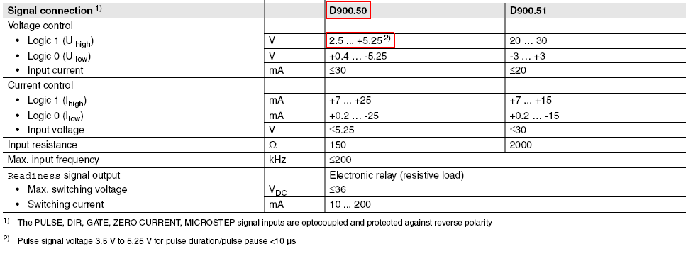

Ich habe zz dass Problem, dass meine Interfacekarte zum Steuern meiner
Fräse das Rechtecksignal nur mit 5V ausgibt, die Schrittmotorendstufe
aber 24V Signalspannung benötigt. Da ich eigentlich das ganze Semester
OPVs in der Theorie behandelt habe, dachte ich daran auch hier eine OPV
Schaltung zu verwenden. Ist das Sinnvoll? Wenn ja was kann ich
verwenden?
Eckdaten:
Frequenz ≤ 200 kHz
5V auf 24V
10-200ma
ftp://ftp.sdt.se/Documentation/SchneiderElectric/Manuals/BRS-SD3/Catalog
ue_SD315+D9XX.pdf
Seite 19-25 D900.50
Wo ich mir allerdings im Moment nicht sicher bin, ob das DIR Signal auch
24V braucht oder nur das POS Signal
> Seite 19-25 D900.50
nein

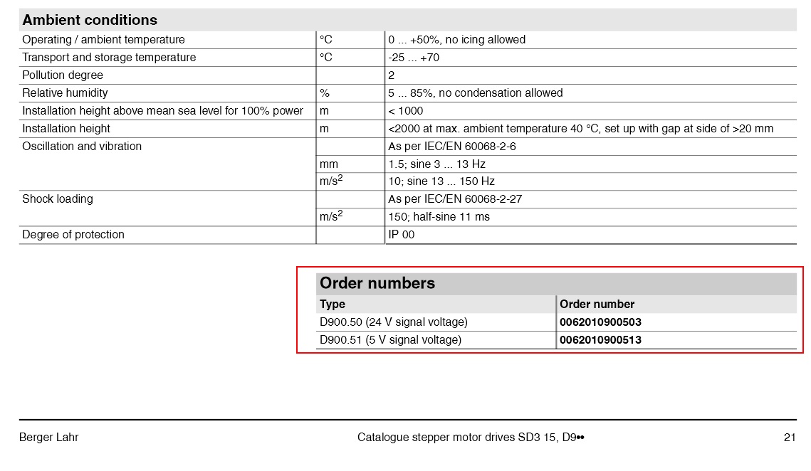

von Hans M. (hans_ma)
irgendwo ist in diesem pdf ein Zahlendreher drin?
Es liegen zur zeit 5V Signal an, und es tut sich nichts.
Edit:
Ich hab nochmal andere Angebote/Quellen durchsucht, die D900.50 braucht
definitiv 24 V
von Michael H. (michael_h45)
> definitiv 24 V
Wenn das Teil nicht neu ist, würde ich einfach die Vorwiderstände der
Optokoppler tauschen.
Wenn das Teil neu ist, kauf pro Eingang einen npn-Transistor und dazu
einen Basiswiderstand. Falls du sowieso mehr brauchst, kannst das
ganze gleich fertig in einem ULN2803 kaufen.
+Eingang an 24V
-Eingang O---+
             \ |        ____
              >|-------|____|----O 5V-Ausgang
             / | BC548  2k2
       GND  ---
Masse der Steuerung und 24V müssen verbunden sein.
Hans Mayer schrieb:
> wenn der Eingang +5V hat brauche ich am Ausgang eigentlich +24V und
> nicht GND.
nein.
du hast nicht einen eingang, sondern zwei. nämlich die zwei anschlüsse
der led eines Optokopplers. und damit:
5V -> led leuchtet
0V -> led leuchtet nicht
schließ alles so an wie in meiner skizze im
Beitrag "Re: Rechtecksignal von 5V auf 24 V" und es wird
funktionieren.
Danke an alle die mir geholfen haben... Die Maschine läuft und ich bin
zufrieden
