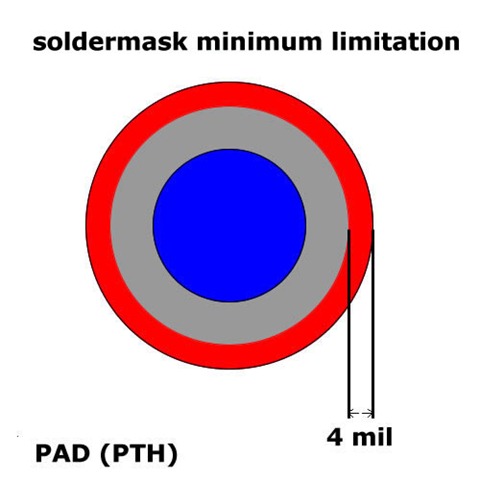

Des weiteren schlägt Iteadstudio vor, dass die Lötstoppmaske min. 4mil
über das Kupfer hinausragen muss. Siehe dazu das Bild hier
(http://blog.iteadstudio.com/prototyping-pcb-minimum-spacing-limitation/)
unter "soldermask minimum limitation". Bei deinen Files hast du nur 2
mil !

Ich habe mir den Blogeintrag
von Itead jetzt nochmals angesehen und bin draufgekommen dass ich die
Limitierung mit der Lötstoppmaske offensichtlich FALSCH interpretiert
habe !!!
Gemeint ist nicht, dass die Lötstoppmaske Kupfer um 4mil überragen soll,
sondern das die Lötstoppmaske überhaupt mindestens 4mil dick sein soll !
Ich setze im Anhang mal die Zeichnung von Itead dazu.
itead:
"The soldermask from the pad cooper must more than 4mil(0.1mm). This is
the anther point that we never brought before."
Auch bei den PCB Anforderungen im Shop steht dann "Solder Resist
Coverage 0.1mm" und "Solder Resist Clearance 0.1mm" = 4mil
Tut mir Leid dass ich dich hier irrgeführt habe. Mir fiel es auch erst
jetzt auf, dass bei deinem IC die Lötstoppmaske so ja schon
flächendeckend auftreten würde.
Ändere also bitte im DRC unter Masks wieder auf 2mil zurück und dann
schätze ich ist alles endgültig i.O. mit deiner Platine ! :)
