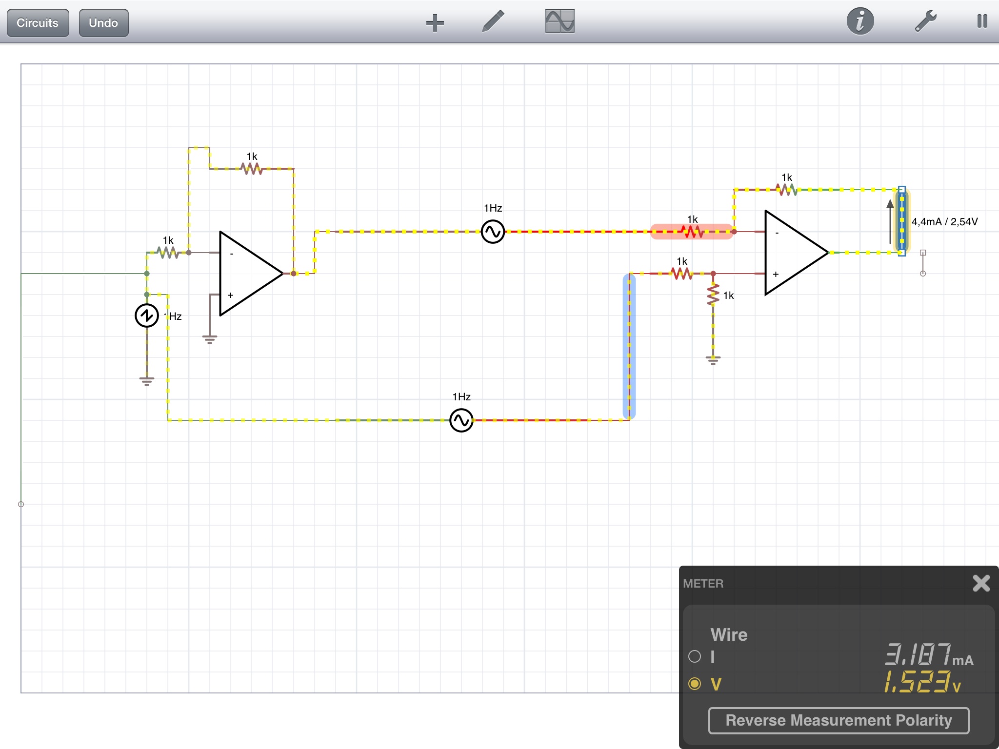

im Bild, sind doch die Beiden sinusförmigen Signale, die
Gleichtaktspannungen. Die  Sägezahn förmigen Nutzsignale, sind
Gegentaktsignale, soweit ist das auch klar.
((Nutz(t)+dreck(t))+(-Nutz(t)+dreck(t))/2 = dreck(t)
Aber z.b. beim verstärker spricht man ja auch von (U1 + U2)/2
wenn U1 = 2V und U2 = 10V dann habe ich eine Gleichtaktspannung von 6V.
Wie muss ich mir dass als Erstazschaltbild vorstellen.
Nach Definition ist die Gleichtaktspannung ja der Der anteil, den beide
gegenüber Masse gemeinsam habe. Aber U1 ist ja sogar kleiner als 6V wie
muss ich mir diese Definition vorstellen?
(Ersatzschaltbild??)
Soeines wie das hier, verstehe ich garnicht, die spannung an z wäre doch
immer null.
Maschenregel.
Der letzte OP ist als Subtrahierer geschaltet:
http://www.elektronik-kompendium.de/sites/slt/0210153.htm
Wenn alles Widerstände gleich sind gilt:
Ua = (Ue+) - (Ue-)
Gruss Klaus.
