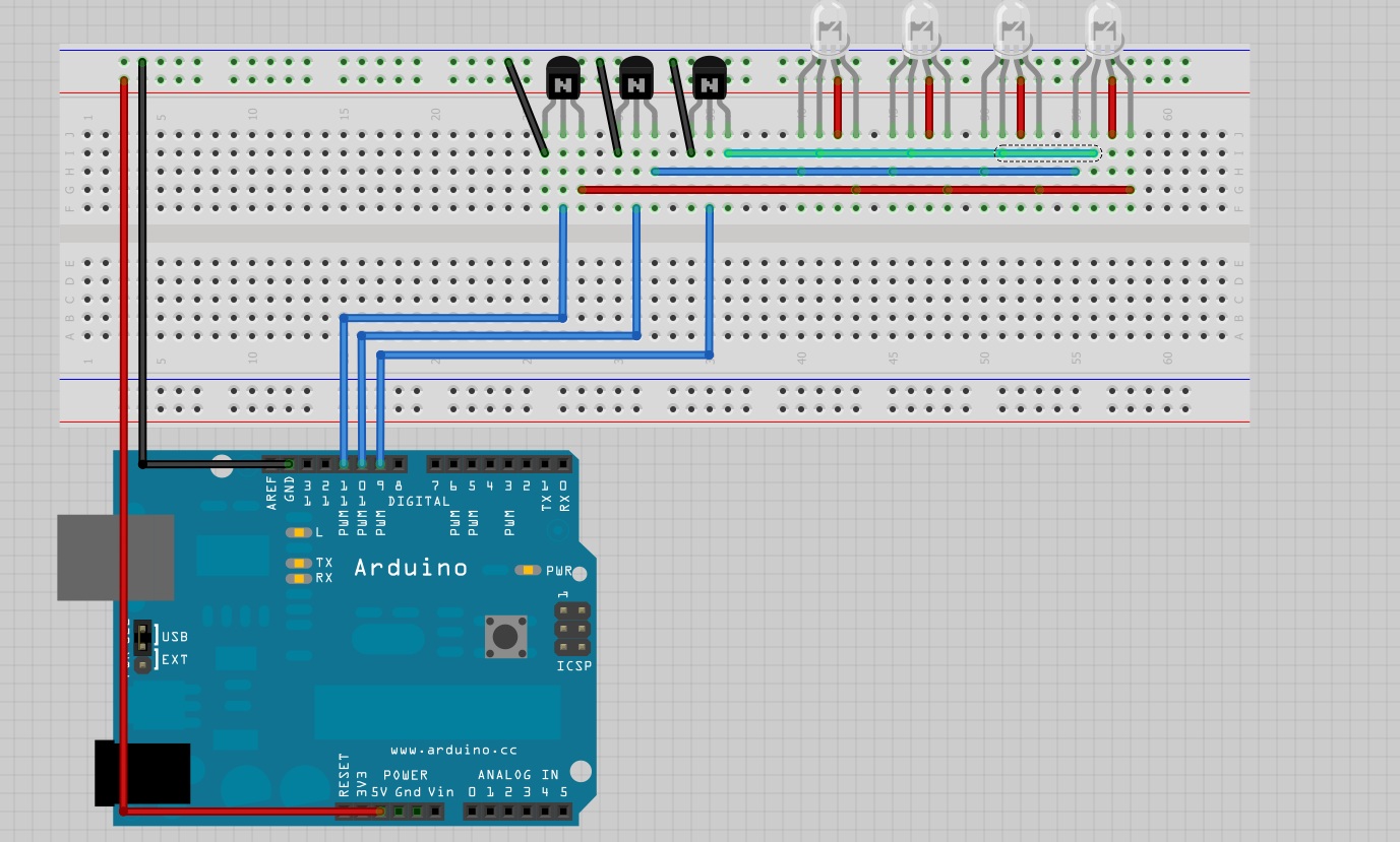

Hallo liebe Elektrofreunde,
ich habe meiner Freundin zum Geburtstag eine RGB Stimmungslampe gebaut.
Dabei verwendete ich einen Atmega328p den ich in minimalschaltung mit 2
Kondesatoren und einem 16Mhz Quarz aufgebaut habe.
Desweiteren habe ich mit Arduino mein Programm geschrieben wobei ich die
PWM Ausgänge 9,10,11 nutze um für jede Farbe durch einen NPN-Transistor
eine LED anzusteuern.(LEDs haben gemeinsamen +Pol), also 3 Transistoren
für 3 Farben..
Angeschlossen sind 4RGB LEDs, jede LED hängt an einem eigenen
Vorwiderstand. (also 12 Widerstände). LEDs sind parallel geschaltet.
Sooo.. um das ganze auch Praktisch zu machen habe ich mir gedacht ich
häng das ganze einfach an ein normales 5V Handyladegerät(stinknormales
mit microUSB).. Doch leider scheiter ich hier.
Ich habe sowohl die LEDs, sowie meinen Atmega an + und - des
Handyladegeräts angeschlossen..
Das ganze funktioniert auch, bis auf das meine LEDs fürchterlich
flackern.
Geregelt wird das ganze durch ein Potentiometer am analogen Eingang. Er
ist auch einfach an + und - angeschlossen. Im Programm wird er 5 mal
abgefragt und der Mittelwert wird verwendet, also ihn schließe ich als
Grund für das flackern mehr oder weniger aus..
Ich habe auch schon ausprobiert einen 10uF Kondensator zwischen +5V und
Masse zu schließen, das bringt schon einiges aber das Flackern, vorallem
wenn eine Farbe nur ganz wenig in eine Andere gemischt wird, ist leider
sehr störend.
Schließe ich das ganze an eine 9Volt Batterie durch einen
Festspannungsregler an, flacker nichts..
Demnach nehme ich an ich muss den Strom aus meinem Handyladegerät
irgendwie entstören.

poste mal den Schaltplan.
Viele Grüße
Daniel
von Florian (Gast)
wobei du dir den Arduino wegdenken musst, wie gesagt nur der Atmega mit
2 Kondensatoren und einem Quarz, so wie hier:
http://www.avdweb.nl/Article_files/Arduino/E-bike-Watt-meter/Standalone-Arduino.jpg
Außerdem hängt noch der Poti an A0, +5V und Masse.
Und die Vorwiderstände sind natürlich in echt auch dran..
Hoffe ihr könnt damit was anfangen.
Grüße

1) Das ist kein Schaltplan.
2) Nach deiner Beschreibung fehlen
 2a) Abblockkondensator
 2b) Resetbeschaltung
von Dani (Gast)
Ist das nicht beides in Arduino eingabaut?
LED-Vorwiderstände, Basis-Widerstände oder beides?

Vorwiderstände sind verbaut, als Basiswiderstände hab ich vor der Basis
von jedem Transistor einen 1,5Kohm Widerstand.
Grüße

Was passiert, wenn du die LEDs mal abhängst und du eins der LED-Signal
auf D13 raus gibst?

Bild(er) vom Aufbau?
von ich, nicht du (Gast)
also ich rate mal, dass der pull-up am reset fehlt ... dadurch floatet
reset umher und resettet den prozessor.
also ein 10k widerstand zwischen reset und +5v und ich wette es
funktioniert.

von Florian (Gast)
> floatet
> funktioniert.
danke ich werde das mal ausprobieren :)
bilder vom Aufbau reiche ich nach wenn es nicht funktioniert hat.
