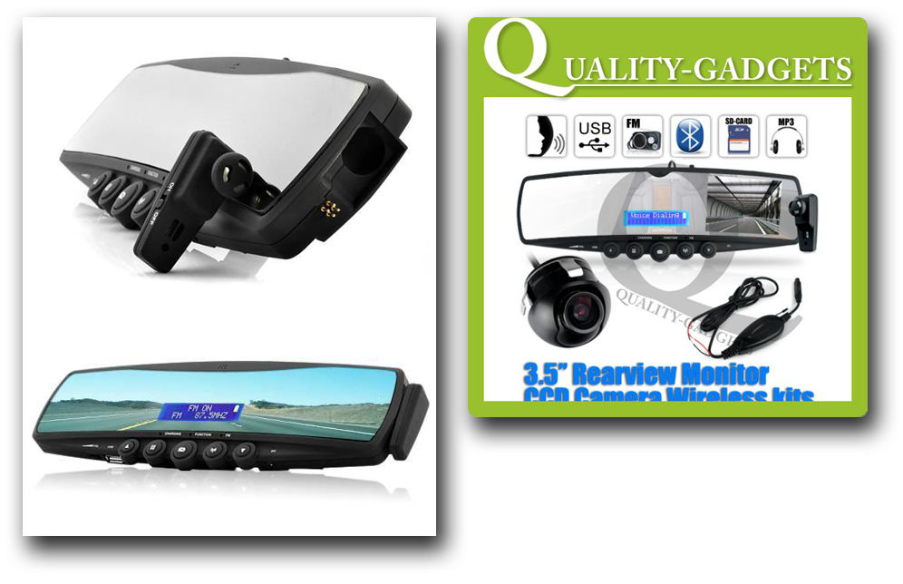

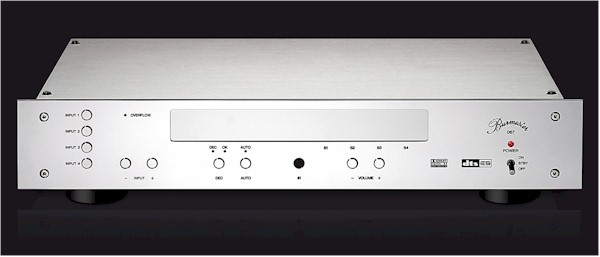

Gast #3474616
So wie auf dem Foto habe ich mir das gedacht.
Über Geschmack zu streiten hat keinen Sinn.
Könnte man nicht Macrolon hinten mit Auto-Scheibentönfolie bekleben?
Die Berliner Edelschmiede für Unterhaltungselektronik macht das sicher
nicht anders;-)
Persönliche Seite #3474623
Ich schrieb:
> Bleibt ein "normales" hintergrundbeleuchtetes LCD durch die Scheibe
> ablesbar, oder sollte ein OLED verwendet werden?
Das dürfte grenzwertig bis unbrauchbar werden.
Bei "brauner Ware" werden VFDs verwendet, die ziemlich hell sind, lässt
man das davor angebrachte getönte Plexiglas weg. Da sind, bei
entsprechender Leuchtdichte, auch verspiegelte Scheiben möglich.
OLED scheidet hier aus, dauerhaft auf maximaler Helligkeit betrieben
werden die Dinger nämlich nicht gerade alt.
Sieh Dich doch einfach mal bei kommerziell hergestellten Geräten --auch
aus der "Unterhaltungselektronik"-- um, hast Du da schon irgendwo ein
hinter einer verspiegelten Scheibe untergebrachtes LC-Display gesehen?
Persönliche Seite #3475597
John schrieb:
> Bei einem hellen LCD
Das sind TFT-Displays, keine einfachen transflektiven passiven
STN-Displays.
Der Threadersteller möchte aber
> ein LCD, entweder 20x2 oder GLCD 128x32
verwenden, und so etwas ist ein passives STN-Display, das einen
erheblich geringeren Kontrast liefert als ein TFT-Display. Und das
TFT-Display muss auch eines der besseren sein, damit dieser
Hochglanzspiegelkram funktioniert.
Vermutlich soll das Gerät auch noch mit blauen LEDs ausgestattet werden,
dann ist das "Design" komplett.
Gast #3476740
Rufus Τ. Firefly schrieb:
> Ein LC-Display ist nicht ansatzweise hell genug für so eine
> Konstruktion.
Und trotzdem werden solche Teile angeboten.
Ob die in Wirklichkeit genau so gut funktionieren wie im Prospekt, wage
ich allerdings zu bezweifeln.
