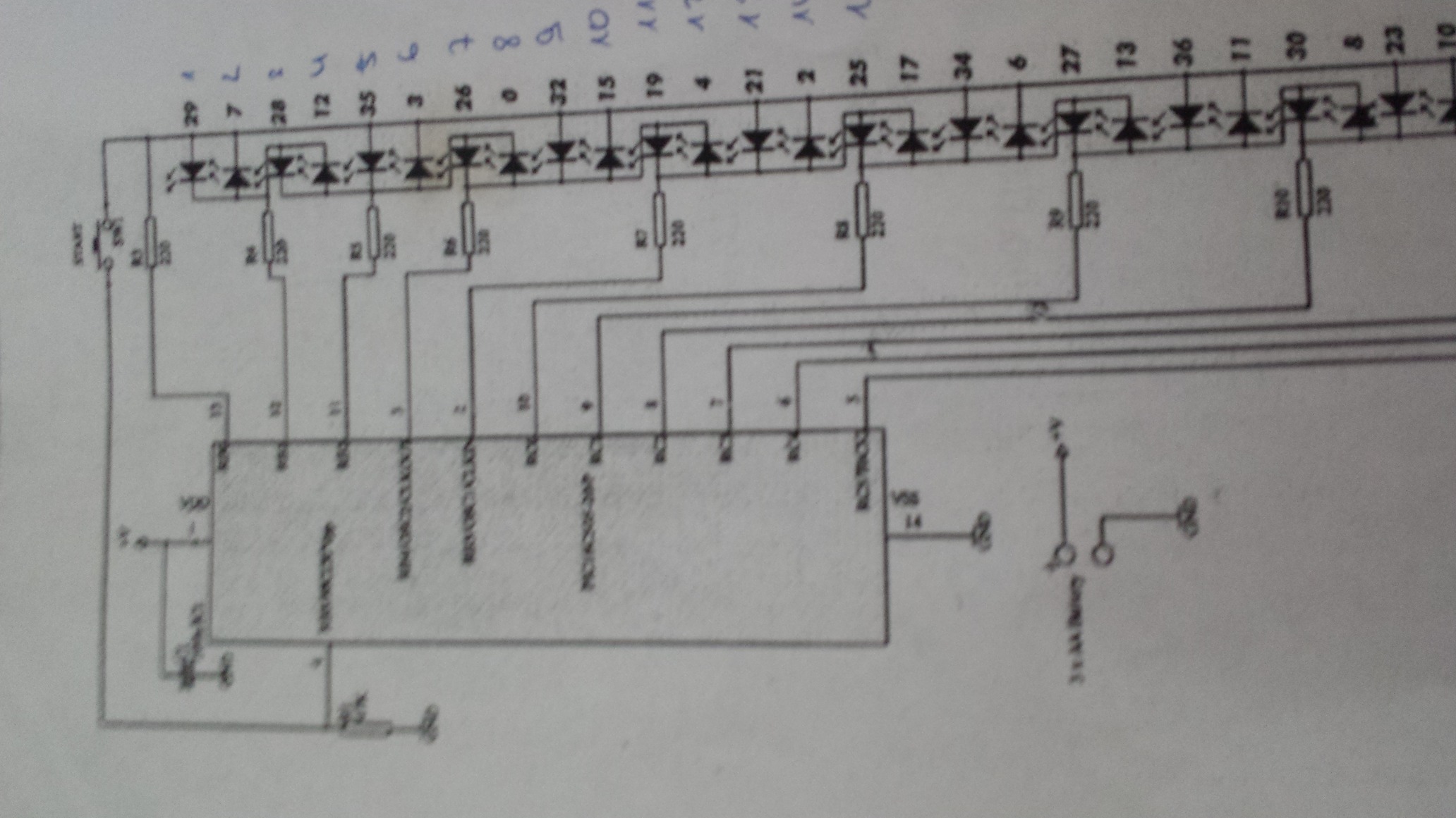

Hallo:) ich habe einen schaltplan für ein elektronisches roulette
erhalten. leider verstehe ich den besagten schaltplan überhauptnicht!:(
könnt ihr mir bitte helfen und versuchen mir diesen schaltplan zu
erklären?! danke schonmal für eure hilfe!

von Roland .. (rowland)
Ohne da jetzt irgendwas genaues erkennen zu können würde ich meinen,
dass da ein Zähler binär sehr schnell zählt und der Zählerzustand mit
der LED-Anordnung dekodiert wird.

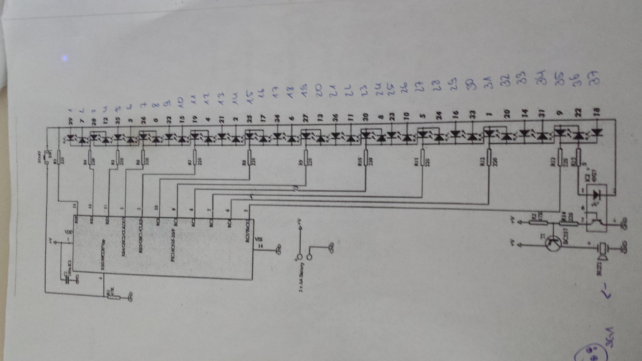

von Lila L. (Firma: lila gmbh) (lilalola_lol)
nochmal weiter bilder, hoffe diese sind nun besser erkennbar! und sry
das das davor so schlecht war...

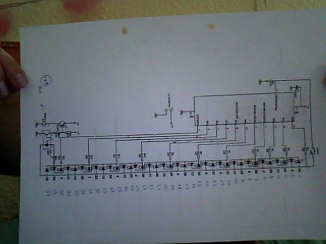

noch eins...
und nochmal eins...:)

Die Anzeige wird durch einen Mikrocontroller gesteuert, d.h. wesentliche
Teile der Funktion sind durch das Programm festgelegt.
Mal die LEDs mal etwas nach Ansteuerung sortiert hin, dann sieht man
besser, wie die Anzeige funkioniert.
von MaWin (Gast)
Geil, 6MB für ein paar LEDs an einem Microcontroller, dazu ein Summer.
Was kann man daran nicht verstehen?
Es muss zu einer Zeit nur eine LED leuchten, also kann man sie so
verschalten.
Siehe
http://ww1.microchip.com/downloads/en/AppNotes/91029a.pdf TB029
"Complementary LED Drive"

von Karl H. (kbuchegg)
Lila Lola schrieb:
> Danke für eure antworten!:) und @MaWin, wir sollen genau erklären, wie
> das alles funktioniert...also warum die leds sich im kreis drehen und
> warum a nur eins zu leuchten, wenn man auf den schalter drückt,....und
> wenn man elektronik nicht versteht, ist es schon sehr schwer die
> funktion verstehen und erklären zu können.
Na so schwer auch wieder nicht.
Man zäumt eben das Pferd von hinten auf: Unter welchen Voraussetzungen
leuchtet denn eine LED?
Eine LED leuchtet genau dann, wenn seine Anode an positiver Spannung
liegt und seine Kathode an der negativen. Also genau so
   +5V   +-------+
                 R
                 v
   GND    +------+
ob der Widerstand jetzt 'vor' der Led sitzt oder dahinter ist
irrelevant.
Ist die LED an 2 Ausgänge eines IC angeschlossen
             C1 -------+
                |      v
             C2 -------+
dann muss daher C1 auf logisch 1 sein (also +5V führen) UND C2 muss auf
logisch 0 sein (also Masse führen). Nur dann leuchtet die LED. Bei allen
anderen Kombinationen sind die Voraussetzungen nicht erfüllt, dass DIESE
Led jemals leuchten könnte.
Jezt nimmst du dir einfach mal die erste LED aus dem Verband her und
bestimmst, wie die Ausgänge des IC sein müssen, damit diese LED leuchten
kann. Gibt es noch eine 2-te LED, die bei dieser Stellung der Ausgänge
leuchtet? Nein. Gut.
Und so geht das eben für alle LED.
Genau so muss dann das IC seine Ausgänge schalten, wenn es darum geht,
diese eine LED anzusteuern. Und für die nächste LED ergibt sich dann
eben wieder ein anderes Muster, wie die Ausgangspins stehen müssen.
Kennt man dann erst mal alle diese Muster, dann kann man mal raten, was
denn dieses IC wohl sein könnte, so dass sich nacheinander genau diese
Muster ergeben.

von NaNa_JaJa (Gast)
Hallo Lala Lila
lese dir mal was über Charlieplexing durch das sollte zum Verständnis
evtl beitragen :-)
http://www.elektronik-labor.de/AVR/Charlieplexing.html
http://www.the-powl.de/knowhow/charlieplexing/index.php
http://en.wikipedia.org/wiki/Charlieplexing
Lila Lola schrieb:
> und geh den schaltplan nochmal durch. und heißt das, dass der IC dafür
> zuständig ist das sich diese muster schalten?!
Ich kann auch beim besten Willen im Schaltplan nichts erkennen, was
sonst dafür verantwortlich sein könnte. Ausser dem IC und den LED (und
ein paar Widerstände und Kondensatoren) ist ja sonst nichts vorhanden.
Und die Led werden es ja wohl nicht sein. Was bleibt dann noch?
> ist er somit auch der
> Taktgeber?
Wenn man erst mal weiß, was das für ein IC ist, dann kann man auch im
Datenblatt nachsehen, wie man diesen konkreten IC beschalten muss. Und
dann findet sich da auch der Hinweis darauf, wie man da einen Taktgeber
realisisert, sofern der nicht im IC eingebaut ist.
> und wie kommt es, dass durch betätigen des schalters, die
> leds anfangen sich mit einer niedrigeren frequenz zu drehen und das am
> schluss nur eine led angesteuert wird?
'zu drehen' heißt ja höchst wahrscheinlich nichts anderes als dass
ebenfalls nur 1 LED angesteuert wird. Aber eben in kurzen Zeitabständen
jeweils eine andere. Drückt man den Taster, dann passiert wahrscheinlich
genau das. Lässt man den Taster los, dann unterbleibt das Weiterschalten
von einer LED zur nächsten und die zuletzt eingeschaltete LED bleibt
einfach auf eingeschaltet.
Eigentlich sehr einfach.
Also: ran ans Werk. WIe müssen die Ausgänge des IC sein, damit jeweils 1
der LED leuchtet. Ich würde mal vermuten, dass es vernünftig ist, die
Ausgangssituationen für alle LED der physikalischen Reihe nach
festzustellen und in Tabellenform aufzuschreiben. Wenn ich richtig rate,
dann wird sich da ein bestimmtes Muster ergeben.
Das liegt immer noch an:
Mike schrieb:
Ach, auf EINEM der Bilder kann man die Beschriftung des IC lesen.
MC16C505 20-P oder so ähnlich. Ja, das wird wohl ein µC sein.
1x IC (DIL16S SOCKET T-16)
1x IC (DIL6S SOCKET-06)
37x Leuchtdioden(LED), 5mm, TLLG4400: 4,44€
15x Widerstände (R_EU_0617/22)
1x pnp Transistor (2N3906)
1x 9 V Batterie Clip (AB9V)
1x Lautsprecher (F/TMB)
1x Kondensator
1x Taster
hier mal noch die bauteile...
von Kurt W. (surfer2000at)
Das ist ein PIC16C505
Hier mal ein Link:
[[http://www.luedeke-elektronic.de/shop/vellemann/mk119.pdf]]
Zum Lesen der pdf datei auf 300% gehen.
Dort sind auch alle Bauteile aufgelistet.
Das Ganze ist ein Velleman - Bausatz (MK119).
mfG kurt
@ Kurt W. danke, genau das ist der schaltplan:) wir haben dann davon
einen vergrößerten abzug erhalten bei dem man die genaue
bauteilbeschreibung auch nicht lesen konnte...
vllt ist es mir möglich morgen einen genaeren schaltplan aus dem
programm eagle reinzustellen...:)
Das ist unnötig.
Da ist ein µC (PIC16C505-20) und eine Handvoll LEDs -- die Funktion des
ganzen steckt in dem Programm im µC.
Solange Du aber das nicht hast, ist eh' nur Rätselraten angesagt.
Na ja. Nicht ganz.
So wie die LED an den µC angschlossen sind, kann man über diesen
Teilaspekt der Schaltung schon einiges erzählen.
von MaWin (Gast)
Er hätte bloss das verlinkte Dokument lesen müssen, aber Lesen ist dem
Herrn wohl zu viel Mühe, lieber im social web rumheulen.
