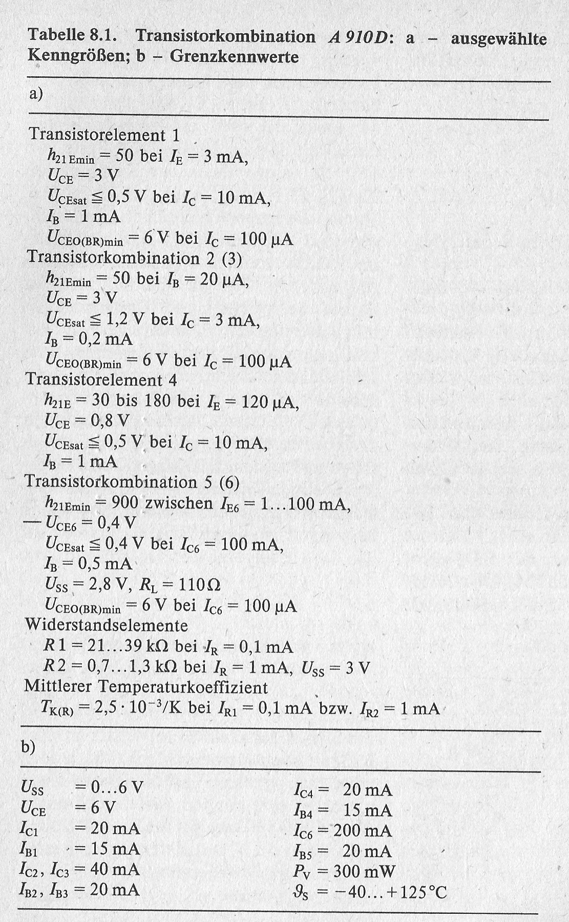

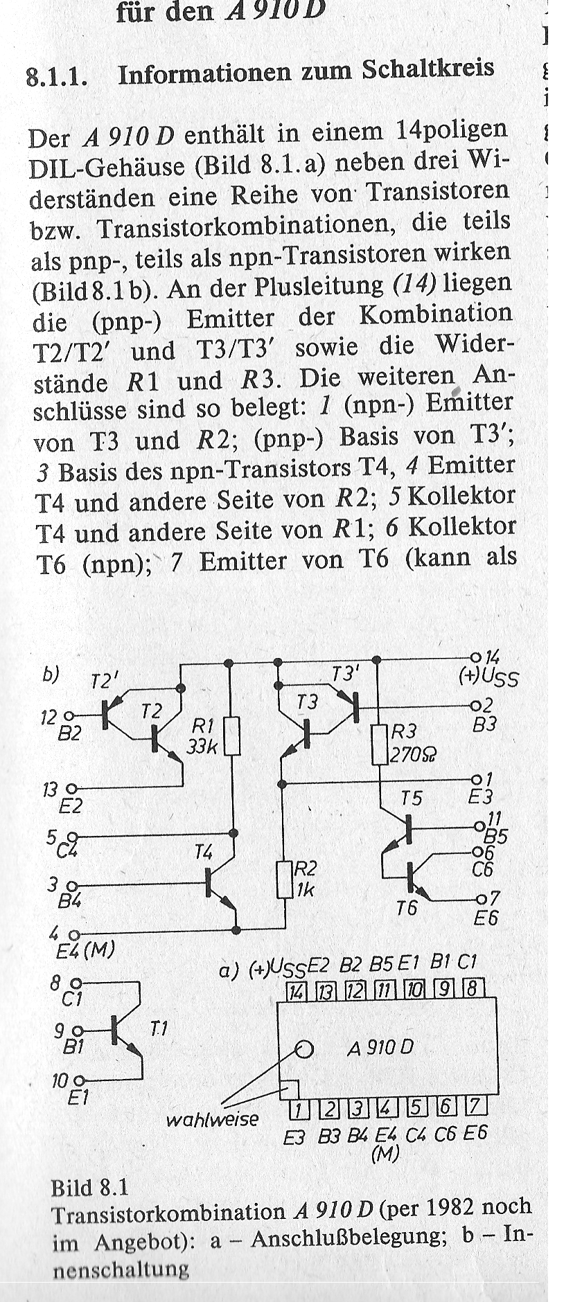

Lukas Straub schrieb: > und brauche jetzt nähere > Dokumentation zum DDR IC A910D. hier haste die wichtigsten infos zum a910d. die bilder sind leider etwas groß geraten aber was solls..

Da war wohl jemand schneller ;-( Aber damit sind wohl alle verfügbaren Infos bereitgestellt. Aus heutiger Sicht erscheint die Bezeichnung "Kamera-Schaltkreis" doch etwas sehr hochgestochen. Jörg
A910 schrieb: > Aus heutiger Sicht erscheint die Bezeichnung "Kamera-Schaltkreis" doch > etwas sehr hochgestochen. Das war schlicht und einfach ein Voll-Kundenwunsch-IC (Kunde Pentacon), daher der Name. Der A902D auch, aber der hat sich dann als so generisch herausgestellt, dass man ihn auch anderweitig gut benutzen konnte und ihn deshalb in A302D umbenannt hat.
