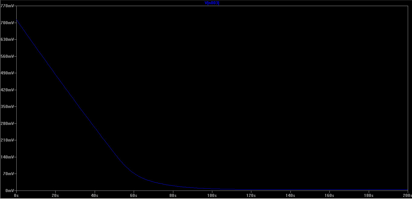

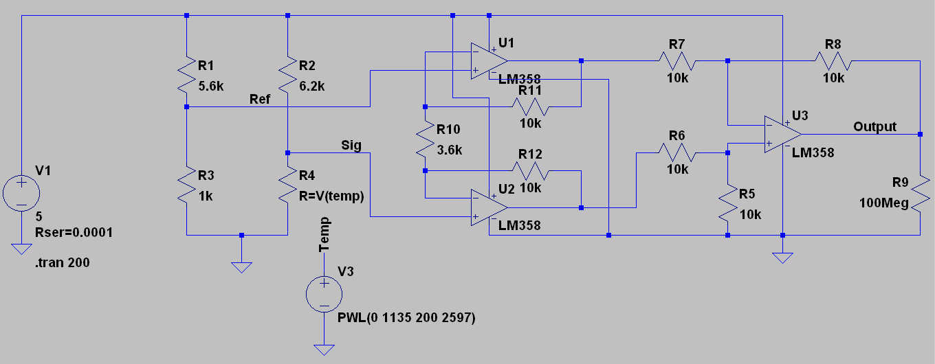

ich habe ein kleines Problem bei der Simulation mit LTspice, die Bilder
im Anhang sollten das Problem recht gut zeigen, die Signale habe ich
beschriftet.
Ich hab die Schaltung eigentlich nur mal aus Spaß simulieren wollen um
den Umgang mit LTspice zu üben und die Schaltung für eine neue Aufgabe
zu optimieren, aber dann kommt da sowas raus.

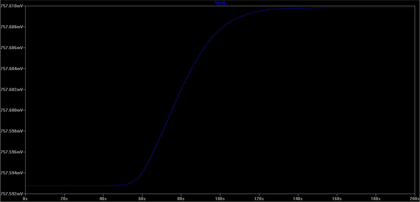

Es wird nur der Messwiderstand unten rechts linear mit der Zeit
verändert, mathematisch gesehen sollte der Output eine Gerade ergeben,
das tut er aber nicht. Nach einigen Messungen habe ich festgestellt,
dass sich die Referenzspannung plötzlich ändert.

Das größte Problem dürfte mal wieder die fehlende negative
Versorgungsspannung der Opamps sein.
Hänge deine Schaltplandatei(.asc) und die Modelldatei deines LM358 an
und ich repariere dir die Schaltung in wenigen Minuten.

Alternativ:
Widerstand R5 nicht auf Masse legen sondern auf +2,5V.
Dann wird das Ausgangssignal um +2,5V herum verstärkt.
Genau.
U1 geht bei
Usig = Uref · (1 + R10 / R11) ≈ 1V
in den negativen Anschlag. Mindestens dieser Opamp bräuchte also eine
negative Spannungsversorgung. Du kannst aber auch die Widerstände der
Brücke dahingehend abändern, dass Uref und Usig näher an der halben
Versorgungsspannung liegen. Dann sollte die Schaltung auch ohne negative
Versorgung funktionieren.

von Helmut S. (helmuts)
>0.7V-4.8V
4,8V kann ein LM358 bei 5V Versorgung schon mal gar nicht. Siehe
Datenblatt.
Pöschi schrieb:
> Ich habe doch nur positive Signale und keine invertierende Schaltung,
U1 wirkt auf Usig invertierend.
> wenn man die Gesamtschaltung ohne High-Tech ausrechnet sollte die
> Ausgansspannung irgendwo zwischen 0.7V-4.8V liegen, die genauen Werte
> hab ich grad nicht im Kopf.
Einmal abgesehen davon, dass die 4,8V nicht gehen (s. Beitrag von
Helmut) musst du bei der Auslegung der Schaltung alle drei Opamps
berücksichtigen. Und bei U1 geht eben die Ausgangsspannung an den
Anschlag. Das kannst du sicher sehen, wenn du die in Spice diese
Spannung anzeigen lässt.
Da Instrumentenverstärker, was solche Spannungsbegrenzungen betrifft,
etwas eigen sind, gibt es in den Datenblättern (bspw. von den
INAxxx-Typen) meist recht seltsam anmutende Diagramm, in denen die
möglichen Spannungsbereiche als Dreieck bzw. Sechseck dargestellt sind.
Ich frage mich aber, wozu du hier überhaupt einen Instrumentenverstärker
brauchst. Es ist ja nur eine der beiden Eingangsspannungen (Usig)
variabel, die andere (Uref) ist konstant. Das sollte auch irgendwie mit
maximal 2 Opamps und ohne die Begrenzungen der Zwischenspannungen
realisierbar sein.

Ja, ihr habt recht, ich habs gefunden. Im Bild ist der Ausgang von U1
und der geht in die Begrenzung und darum macht das Ganze die Biege. So
sieht das aus, wenn man als Bitschubser was analoges messen will ;).
