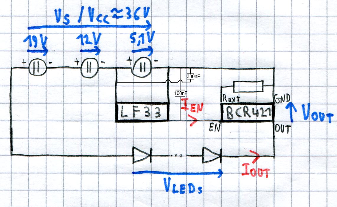

ich wollte vor ein paar Tagen ein simples Projekt mit 120 LEDs (Weiß
25mA) (test weise) zum leuchten bringen.
Gedacht war ein 40V DC Netzteil an welchem 12x BCR421 angeschlossen
werden sollen. Jeder BCR421 soll 10 LEDs in Reihe versorgen.
Da die BCRs auch PWM können hatte ich auch noch vor einen ATTiny mit 12
Soft-PWM zu nutzen.
BCR 421 Datenblatt Quelle:
http://www.reichelt.de/index.html?ARTICLE=114328
Nun bin ich aber auf drei Probleme gestoßen.
1. Die vernünftige Wahl von Frequenz und Abstufungen der PWM Ausgänge.
(Bisher durch Trial and Error herausgefunden)
2. Ein günstiges 40V Netzteil zu finden oder mit einem Trafo selber
bauen (Reichelt hat leider nur relativ schwache Trafos in dem benötigten
Voltbereich)
3. Der Strom der vom BCR geliefert wird steigt relativ stark mit der
Anzahl der angeschlossenen LEDs
Hauptsächlich interessiert mich momentan der dritte Punkt:
Als erstes habe ich test weise 12 LEDs in Reihe an einem BCR
angeschlossen und Rext so gewählt das 25mA fließt.

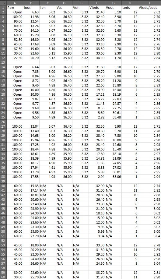

Dann habe ich nacheinander, 1, 2, ... LEDs überbrückt und musste leider
feststellen das ich der Strom um einiges angestiegen ist.
Erst als nur noch ca. 7 LEDs in Reihe waren nahm der Strom wieder
langsam ab.

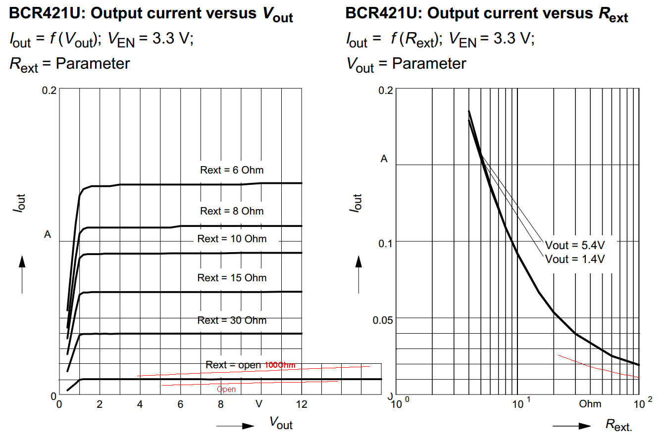

Zudem bekomme ich Werte die sich (meiner Ansicht nach) nicht mit den
Datenblätter decken.
Was mich normalerweise zum Schluss führt das ich irgendwo einen Fehler
eingebaut habe.
Allerdings benutze ich die vorgeschlagene Schaltung ohne Veränderungen:
Ven = 3.3V (Konstantspannungsregler)
Vs = ca. 36.2V (3 in Reihe geschaltete Netzteile)
Rest variabel.
Im Anhang sind meine gemessene Werte sowie zwei original Graphen aus dem
Datenblatt,
in denen ich ein paar meiner gemessenen Werte eingetragen habe.
Durchführung der Messungen:
BCR421 auf Lochrasterplatine gelötet (nur die 4 Äußeren Pins benutzt)
und 4 Kabel angeschlossen welche in einem Breadboard gesteckt wurden.
Verbindungen:
1 (EN) <--> 3.3V Konstantspannungsregler
3 (OUT) <--> 1-12 LEDs <--> Vs
4 (GND) <--> GND (Netzteil)
6 (Rext) <--> Widerstand <--> GND
Messungen:
Rext: In Reihe geschaltete Widerstände 4*10Ohm + 8*7.5Ohm und dann immer
ein Widerstand weniger angefangen bei den 10Ohm Widerständen
Iout: OUT <--> Multimeter <--> LEDs
Ien: EN <--> Multimeter <--> 3.3V
Vcc: Netzteil+ <--> Multimeter <--> Netzteil-
Ven: Spannung über Konstantspannungsregler
Vleds: Spannung über alle LEDs
Vout: Vcc - Vleds
Leds: Anzahl der angeschlossenen LEDs
Hat jemand eine Idee was ich falsch gemacht habe?

Lass den Unsinn, poste einen vernünftigen Schaltplan. Eine saubere
Skizze mit Bleistift und Papier reicht, ist im Smartphonezeitalter aber
wahrscheinlich uncool.

Rext ist der Name eines pins mit dem man den Strom Iout bestimmen kann.
(Siehe Anhang Graph.png für den Zusammenhang)
>WIEVIEL?
Bei Vs~=36.2V, Ven=3.33, Rext=100 Ohm und 12 LEDs => Iout = 12.04mA
Selbe bei 6LEDs => Iout = 17.55mA. (Siehe Anhang Data.png für mehr
Informationen)
>Verbindungen:
Ist im Anhang.
