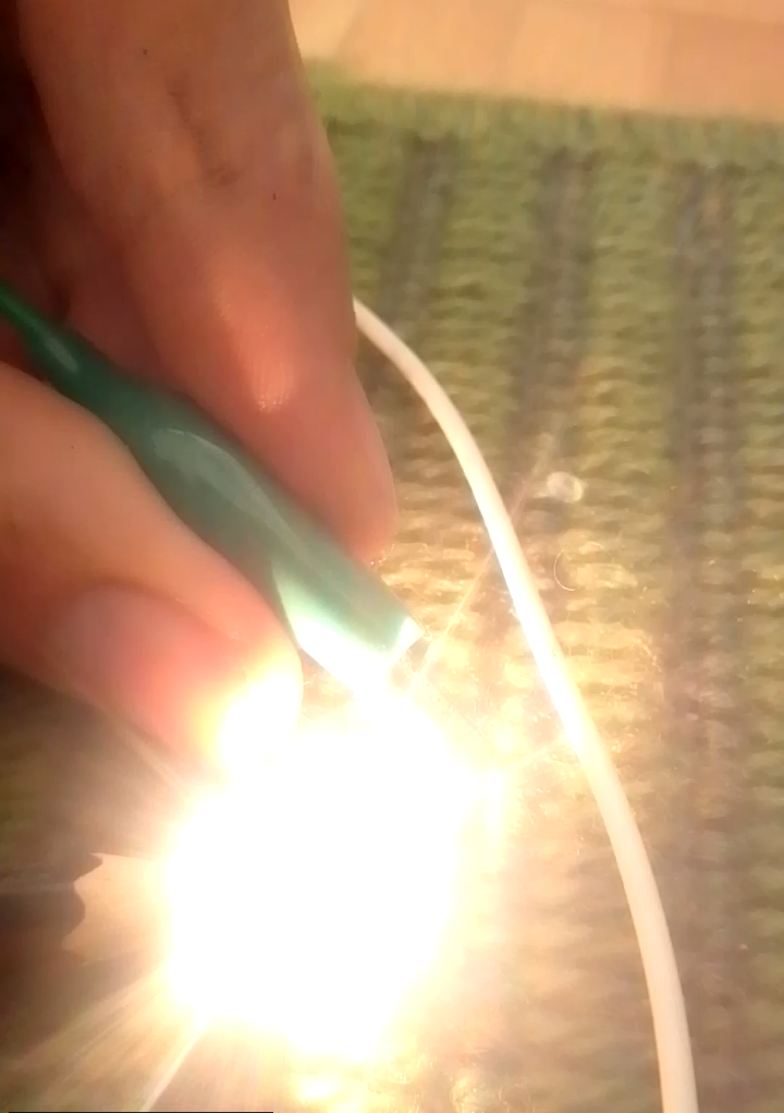

Gast #6849229
Lichtbogen an 12 V hab Ich schon mal versucht, hat aber nicht
funktioniert.(Ich habe als Elektroden eine Bleistiftmine und einen
Kupferdraht verwendet). Als ich aber ein 24V-Netzteil genommen habe, hat
es funktioniert.
