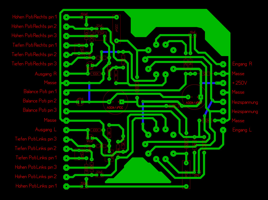

Ich habe ein Platinen Layout von einer Schaltung (Klangeinstellung)
erstellet. Da ich es zum ersten Mal gemacht habe  könnt ja mal einer
über das Layout schauen ob es so ok ist oder was man noch verbessern
sollte.
Danke für eure Zeit.
Thomas

Eine Schnittkontur vermisse ich. Wo soll denn da die Platine geschnitten
werden?
Hängt die Platine später mal in der Luft? Wenn nicht, dann bitte
ein paar Schraubenlöcher einplanen.
Die zwei Brücken Mitte links haben mit der selben Leitung/selben Netz
Verbindung die links neben der Padreihe verläuft. Wenn keine hohen
Spannung anliegen kann man auch eine Leitung zwischen die Pads der
Padreihe verlegen. Mit ein wenig Mühe und Kreativität kann man evtl.
die Schaltung sogar einseitig machen. Statt Zweilagig, kann man auch
Drahtbrücken verwenden.

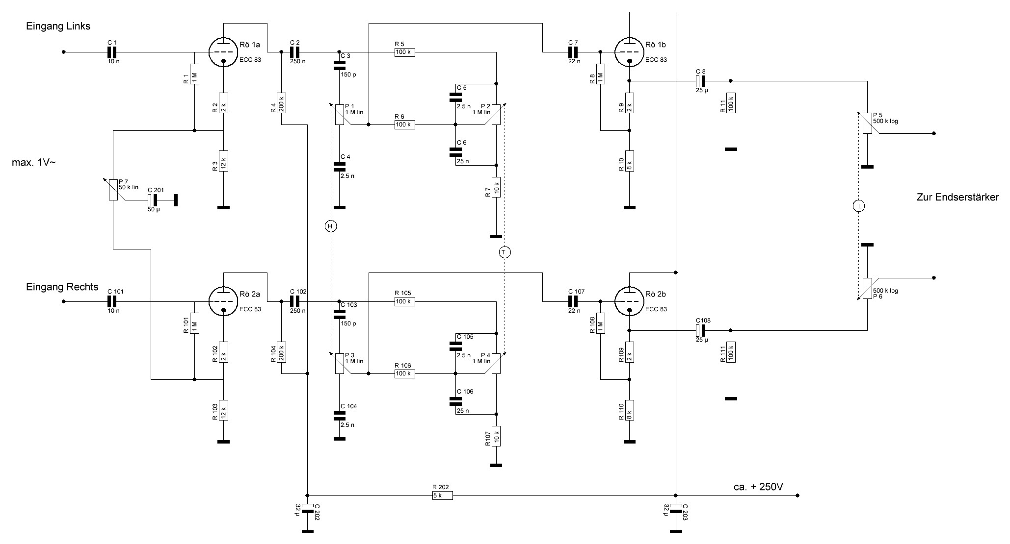

Der Schaltplan ist leider nahezu unleserlich.
von Pete K. (pete77)
Gehen da wirklich 250V drauf? Dann bitte die Leitungsabstände prüfen,
Sicherung vorsehen, etc.

Die Schnittkontur und die Schraubenlöcher kommen zum Schluss. Da es sich
um ein Vorverstärker mit Klangregelung handelt mit zwei ECC 83 Röhren
ging es mit als erstes darum das die Schaltung nicht Schwingt oder
Streustörungen auftreten. Werde noch Versuchen die Restlichen
Drahtbrücken zu verwenden. Zwei habe ich schon entfernt.

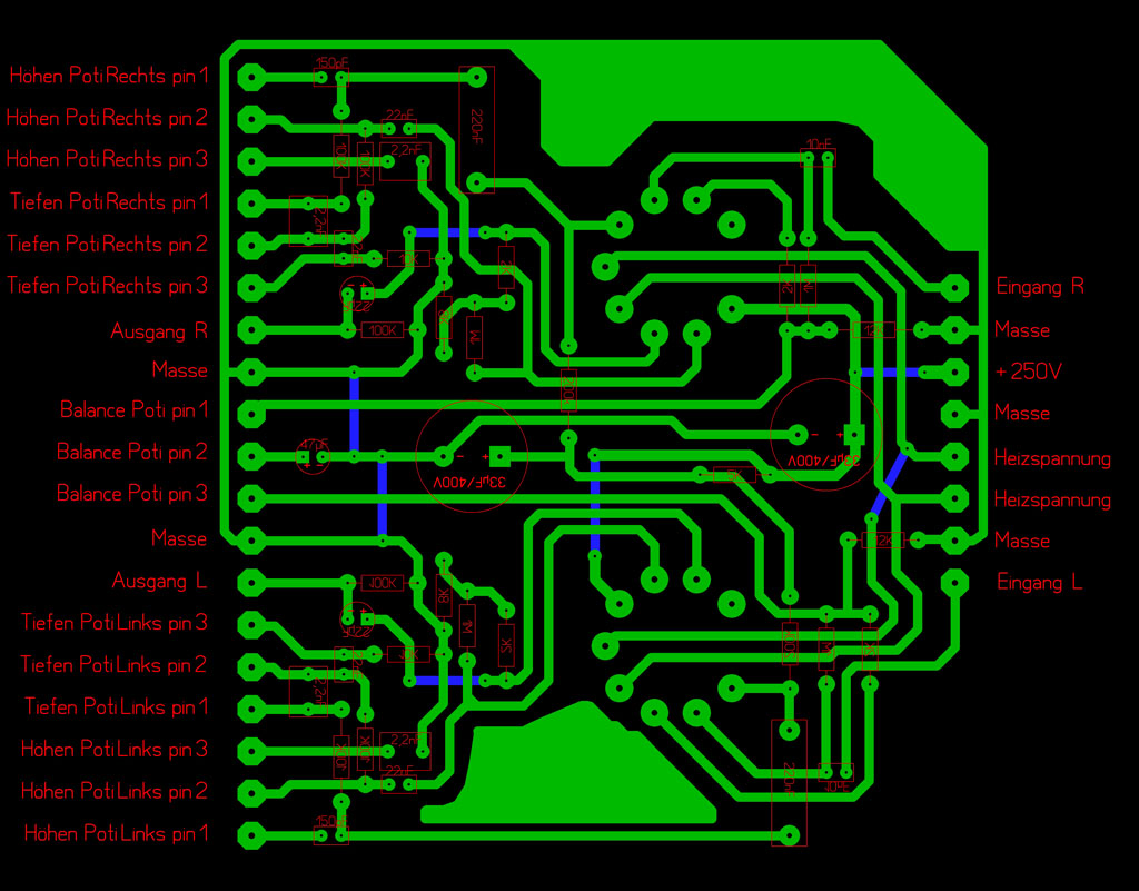

Schaltplan und Layout sind in einer besseren Qualität Hochgeladen
wurden.
Da da gehen +250V drauf. Wie müssten den die Leitungsabstände sein???
Sicherung ist auf der Netzteilplatine.
danke für eure Zeit
Thomas

Dann ist eine bessere Masseführung sinnvoll.
Von den Ladekondensatoren ausgehend die Masse sternförmig zu den
einzelnen Massepunkten verlegen.
Brücken spielen keine Rolle wenn es Einseitig sein soll.
Wichtig sind die Abstände der 250V-Leitungen zu anderen Leitungen. 3mm
sollten reichen.
Ich würde Mittig der Leiterplatte die Ladekondensatoren setzen. Von da
aus die Scahltung symetrisch zu der Versorgung positionieren und routen.
http://www.mikrocontroller.net/articles/Leiterbahnabst%C3%A4nde

Du hast eine invertierende erste Stufe, Klangregelung, Impedanzwandler
und dahinter ein 500k Poti.
Ist es Absicht, daß du das Signal invertierst?
Da der Poti hinter der Impedanzwandlung sitzt, ist die kaum wirksam. Was
ist der Sinn dieser Reihenfolge? Wird die zweite Triode nicht
übersteuert?
R1-C1 und R8-C7 wirken als Hochpaß für verschiedene Grenzfrequenzen.
Gibt es 33uF/400V Elkos, die auf dieses Footprint passen? Ich hätte hier
auch eher 150-180V für eine Vorstufe erwartet - aber Röhre ist bei mir
schon bissel her ;)

Dann wirds aber eng. Günstiger ist es, wenn man sich vorher Gedanken
macht, wo die Baugruppe unter kommt.
> Da es sich
Dann dürfte die Vermeidung von Masseschleifen Priorität haben.
Im günstigsten Fall stromführend designen.
Sofern das nicht mit anderen Prioritäten in Konflikt gerät.
> wurden.
Schon besser, aber...wie wird die Schaltung denn versorgt?
Heizspannung sollte schon eingezeichnet sein. Außerdem vermisse
ich Spannungsangaben an den Kondensatoren. Bei der Gelegenheit
würde ich auch gleich mal den "Endserstärker" korrigieren.
Wenns eng wird, kann man zwischen die Pins auch Schlitze in die
Leiterplatte machen. Das wäre dann eine ausreichende Isolierung.
Na, hoffentlich auch ein Netztrafo für die galvanische Trennung?
Wir wollen dir schließlich helfen und dich nicht zur Hölle schicken.

Hallo Thomas,
einige Hinweise aus leidvoller Erfahrung:
1. Nimm die Heizspannung von der Platine. Leg die Leitungen verdrillt
direkt an die Fassung.
2. Ordnungssinn ist immer schön. Aber...
2.1 Den Balanceregler solltest Du auf die Seite des Eingangs legen.
2.2 Die beiden Kondensatoren für die Anodenspannung sollten so nah wie
möglich an die Anode der ECC83.
2.3 Dreh die Röhren so, dass Du möglichst kurze Leitungen ehälst.
2.4 Eine Masseleitung von links nach rechts!!!
2.5 Die Kathode so nahe wie möglich an die Masse.
Besser ist jedoch 2 Platinen eine pro Kanal zu erstellen. Du wirst
sehen, das Layout wird einfach und Störungen werden fast nicht vorhanden
sein.
nein ist es nicht, habe die Schaltung so übernommen.
> übersteuert?
Hinter dem 500k potie kommt den die Endstufe. Wo sollte den der potie
Besser platziert werden????
> schon bissel her ;)
Die Elkos haben ein Durchmesser von 15mm.

Warum ich den Balanceregler nach Vorne habe ist. Im Gehäuse sind die
Eingangs Buchsen hinten und der Balanceregler potie Vorne.
Ok werde ich so machen.
> sein.
Ok habe bei der Endstufe auch zwei Platinen eine pro Kanal.
> Gruß
> Frank
Werde die platine noch mal neu Überarbeiten.
von Frank L. (frank_l)
Thomas Meier schrieb:
> Frank L. schrieb:
>> Hallo Thomas,
> Gibt es dafür ein bestimten grund warum es besser ist.
Da ich in der Regel mit Wechselspannung heize, verhindere ich dadurch
brummen. Da Du von einer Netzteil Platine sprichst, gehe ich davon aus,
das Du mit Gleichspannung heizt. In Deinem Fall, wird das Layout
einfacher. Da Du mit 12,6V heizt, kannst Du die Anschlüße auch direkt an
die Fassung legen. Das Herausführen der Anschlüße an den Platinenrand,
bringt zwar eine optische Ordnung, aber im Zweifel durch die notwendige
Leitungsführung s. Balanceregler einen Haufen Ärger.
Ich hoffe da hast Du mich nicht missverstanden, der Balanceregler schon
nach vorne :-) aber die Anschlüße so nahe wie möglich an den Eingang.
Von da aus mit einer abgeschirmten Leitung (einseitig auf Masse) an den
Poti.
>> sein.
>> Gruß
>> Frank
Frank
von Helge A. (besupreme)
Ich hätte den Lautstärkeregler eher zwischen Klangregelnetzwerk und der
zweiten Triode erwartet. Damit fängt man sich zwischen Vorverstärler und
Endstufe weniger Störungen ein. Ist diese Vorstufenplatine aber direkt
in deinem Verstärker drin (das war mir vorher nicht klar), ist das
nebensächlich.
Ich muß mal suchen, vielleicht findet sich irgendwo im Netz dieser gute
VV, den ich in Erinnerung habe (ich glaube, von Revox).

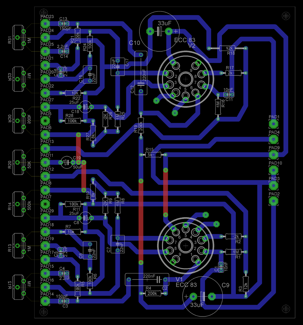

von Thomas M. (1981thomas)
sry das ich mich erst jetzt wieder melde. Bin auf EAGLE Umgestiegen und
musste mich erst einarbeiten.
Hier ist jetzt noch mal die überarbeite Platine. Ist die so ok.
Die Potis sitzen im Gehäuse und werden mit Kabel auf der Platine
verbunden.
R31 = Höhen Poti Rechts
R23 = Tiefen Poti Rechts
R30 = Ausgangs Poti Rechts
R20 = Balance Poti
R14 = Ausgangs Poti Rechts
R13 = Tiefen Poti Rechts
P12 = Höhen Poti Rechts
PAD1 = + Eingang Rechts
PAD4 = Masse Eingang Rechts
PAD9 = + 250V
PAD10 = Masse
PAD2 = + Eingang Links
PAD23 = Masse Eingang Links
Mfg
Thomas
von herbert (Gast)
> sollte.
Ja man sieht ,dass du das zum erstenmale machst. Viele Dinge hätte ich
anders gemacht ,die Leiterbahnen geschickter geführt. Manche Widerstände
haben auf einer Seite Platzangst auf der anderen Seite wäre Platz
gewesen um das Teil zu verschieben und danach diese mikrigen Lötaugen
etwas größer zu machen. Das macht die Platine robust beim löten und
schont das Atzbad...;-)
Eine Leierbahn an einem Lötauge seitlich dran zu kleben ist elektisch ok
aber optisch nicht schön. Mit etwa mehr Erfahrung hättest du dir die
Arbeit mit Eagle sparen können und dein händisch erstelltes Layout wäre
genauso gut wenn nicht besser. Aber um diesen Unterschied beurteilen zu
können mußt du noch viel öfter was machen. Wenn du dann nach zwanzig
Platinen anfängst die ersten zu besichtigen dann wird es dir
auffallen...ist wie beim fotografieren oder filmen ...man wird immer
besser.
>> sollte.
> besser.
Hallo erst einmal Danke.
Wenn ich die Bauteile gleichmäßig über die Platine verteile habe ich
aber Schwierigkeiten die Bauteile miteinander zu verbinden da würden den
viele Brücken entstehen. Da ich ja den Poti Anschlüssen alle auf einer
Seiten haben möchte.
Wie groß sollten den deiner Meinung die Lötaugen sein und wie hättest du
die Bauteile angeordnet.
von herbert (Gast)
Ich versuche immer den vorhandenen Platz den mehrere Leiterbahnen
durchlaufen so aufzuteilen ,dass sich dabei gleiche Abstände ergeben.
Dass ein Lötauge von einem Widerstand o,5mm und das ander 2mm zb.
Abstand hat und das ohne Not kommt bei mir nicht vor. Das kann man
ausmitteln und eventuell statt 1,5er Augen 2,5er nehmen. grundsätzlich
ist es so ,jegrößer die lötbare Fläche ist umso haltbarer ist die
Geschichte.Kleine Sachen gehen zb. beim mehrmaligem auslöten schneller
ab als größere. Bei bedrahteten Bauteilen ziehe ich es vor robuster zu
arbeiten. Das liegt auch daran ,dass ich es gewöhnt bin auch mal was für
Kids zu routen die ja gerne auch mal rumbraten.:-) Auf deinem erstes
Layout kann ich leider nur mit Mühe Details der Bauteile erkennen. Eine
Größeneinschätzung deiner Bauteile und Raster in mm ist nicht möglich.
Ich habe ja früher mal mit Aufreibesymbolen gearbeitet und da lernt man
das routen recht gut weil es viel Arbeit ist und noch mehr etwas zu
ändern. Wie schon gesagt ,je öfter du solche Sachen machst umso besser
wird das werden. Eagle hat das automatisch besser gelöst aber auch nicht
so,dass ich zufrieden wäre. Da würde ich nochmal Hand anlegen um meiner
persönliche Vorstellung näher zu kommen. Die glaube ich ist bei jedem
wohl etwas anders und kommt erst mit der Zeit und der Erfahrung. Bei
manchen Sachen sind Designregeln allerdings zwingend sonst geht das
nicht.
