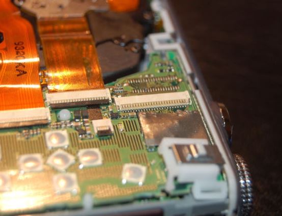

Hallo, ich habe an meiner Panasonic Lumix TZ 7 ein neues Display
eingebaut, leider hat sich beim Flachbandstecker rechts (siehe Bild in
Anlage) der schwarze Klemmhebel gelöst. Der Klemmhebel ist unbeschädigt,
lässt sich aber (von mir) nicht einsetzen.
Kabel lässt sich also in Flachbandstecker einschieben, aber nicht
fixieren.
Kamera lässt sich dann ein- und ausschalten, Display funktioniert aber
nicht.
Liegt das daran, dass der Klemmhebel fehlt? Was kann ich alternativ
machen? Danke für Antwort.
#3476196
Such dir jemanden, der etwas davon versteht und lass den Steckverbinder
wechseln.
Der "Klemmhebel" sorgt für eine sichere Fixierung des Kabels im
Steckverbinder und presst die Kontakte aufeinander. Ohne einen neuen
wird es kaum gehen.
