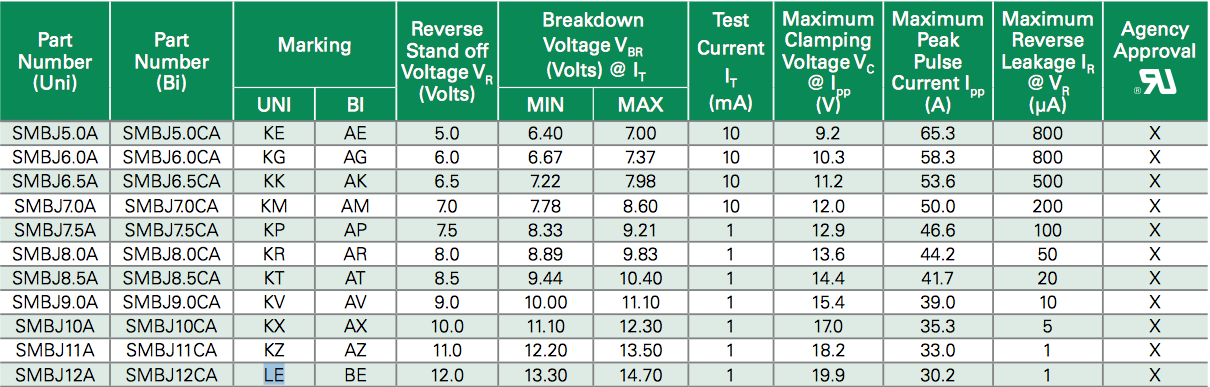

ich bin auf der Suche nach dieser Diode.
 Ich finde leider nichts im Netz bei der Suche nach der Bezeichnung bzw.
einem Teil davon. Vielleicht interpretiere ich das I, L oder die 1
falsch. Habe aber eigentlich alle möglichen Kombinationan auspeobiert.
Das Ganze scheint einen Brückengleichrichter zu ergeben.
Danke schonmal;)
Gast #3476475
... wie suchst Du denn?
sorry!
LF steht für Littlefuse,
die Diode müsstest Du selber nach der Bezeichnung LE heraussuchen.
http://www.littelfuse.com/products/tvs-diodes.aspx
Bei der weiteren Diode "LT" stehen die Buchstaben sicherlich nicht für
Linear Technology, die verwenden ein spezielles Logo.
Wofür fragst Du? Machst Du reverse engineering? Dann kannst Du sicher
die Funktion des Bauteils aus dem Rest der Leiterplatte ablesen. Zener,
Transient, ...
