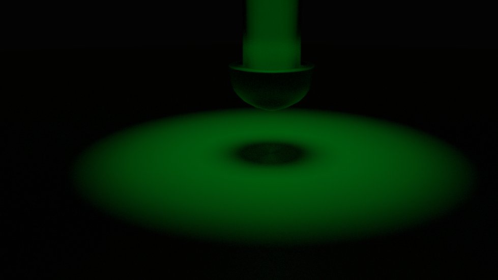

I have been wondering how to simulate light pipes for electronics. If
you have a hardcase, you usualy want to use SMD LEDs for lighting and
replace THT LEDs. Usually LED lightpipes are required to guide the light
out. As lightpipes can be quite expensive - computer evaluation is
preferable. I tried to do light pipe simulation for LEDs (in my case a
green one) and to see how my lightpipe would perform. I am not sure if
the results are legic - but it seems to fit my expectations.
If you want to test the light pipe simulation itself, you find the file
attached. Also a sample screenshot of the device is shown.
If you want to simulate, please make sure you have a recent compter.
Pentium 4 might be extremly slow ;) My 4core computer required 10
Minutes to render, using reasonable quality.
Comments are warmely welcome.

Und so wie das auf dem Bild aussieht willst du den Austrittswinkel
simulieren.
Aber was genau ist den an der Simulation der interessante Teil für die
Konstruktion des Gehäuses?
Geht es um die Sichtbarkeit / Erkennbarkeit der LED aus verschiedenen
Winkeln?
Oder um die Form des Lichtflecks an der gegenüberliegenden Wand? :D
Ich bin gespannt und bedanke mich voraus für deine Antwort.

Meine Situation ist wie folgt: Ich habe ein Gehäuse, da sind da brauch
ich ne ca. 10mm Lightpipe (leg mich nicht auf den exakten Wert fest).
Bisher habe ich THT LEDs drinnen, und der Bestücker moniert, dass das so
aufwendig sei. (Das ist also eher etwas für Industriekunden, wobei sich
mit der 3D Druckerei es auch für Hobbisten interessant werden könnte.)
Die Idee ist jetzt dafür 'ne Spritzgussform machen zu lassen. (Schätze
mal auf 500+ Euro beim Chinamann, da das somäsig einfach ist, das Teil).
Was jetzt aber die Sache aber kompliziert macht, ist dass ich das noch
nie gemacht habe. Ich habe mit anderen geredet und die haben das nach
BOM-Gusto ausgelegt. Das ist mir bei 500 Euro zu riskant - Und
entspricht nicht meiner Ingenieurwürde.
Hauptaugenmerk liegt auf der Linse hier an der Oberseite wie die sich
verhält. Die stahlt auf eine Wand. Im Prinzip ist es "nur" das: Zu
schauen wie sich die Linse verhält. Klar wäre eine
Lichtstärkenverteilung in Polarkoordinaten interessanter, wenn das
jemand weiß wie das mit OpenTools geht, wäre ich dankbar.
Die Idee, das hier zu veröffentlichen, ist es anderen Ings. zu
ermöglichen auch ihre Lightpipes zu simulieren.

Es gibt genügend Optiksimulationsprogramme auf dem Markt, Fred, ASAP,
LightTools um nur einige zu nennen...
Wenn Dich ein Vergleich Deiner Simulation interessiert, dann kannst Du
mir mal ein CAD und die LED Type schicken und ich jage es durch
LightTools.
Es gibt diese Art Lightguides auch von der Stange...
