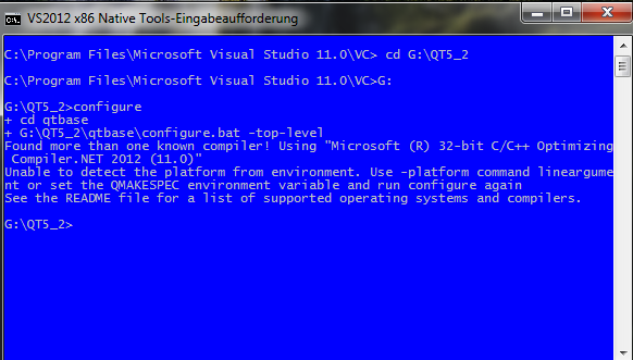

Hallo alle zusammen:
Ich benutze :Visual Studio 2012 Ultimate(32 bit) und QT
5(http://download.qt-project.org/official_releases/qt/5.2/5.2.0/single/qt-everywhere-opensource-src-5.2.0.zip.mirrorlist).
Ich versuche das Qt 5 Bzw. die Ressourcen mit Visual Studio 2012 zu
compilieren aber es klappt irgendwie nicht.
Ich bin so vorgegangen (Startmenü -> Programme -> Microsoft Visual
Studio 2012 ->Visual Studio Tools dann VS2012 x86Native
Tools-Eingabeaufforderung): cd ...(Ordner des QT 5 )
: Configure
--> ab hier geht es nicht weiter  bitte seh Anhang
Was mache ich denn falsch ?
Persönliche Seite #3477192
Brauchst Du wirklich eine Übersetzung aus dem Englischen?
Kurzgefasst:
Der Configure-Mechanismus kann die sogenannte Plattform nicht selbst
erkennen, also musst Du angeben, welche zu verwenden ist.
Das kannst Du mit einem Kommandozeilenparameter oder einer
Umgebungsvariablen machen.
Da im weiteren Text auf eine README-Datei hingewiesen wird, könnte es
möglicherweise hilfreich sein, sich die anzusehen; allein, die wird Dir
dann wohl auch jemand übersetzen müssen.
