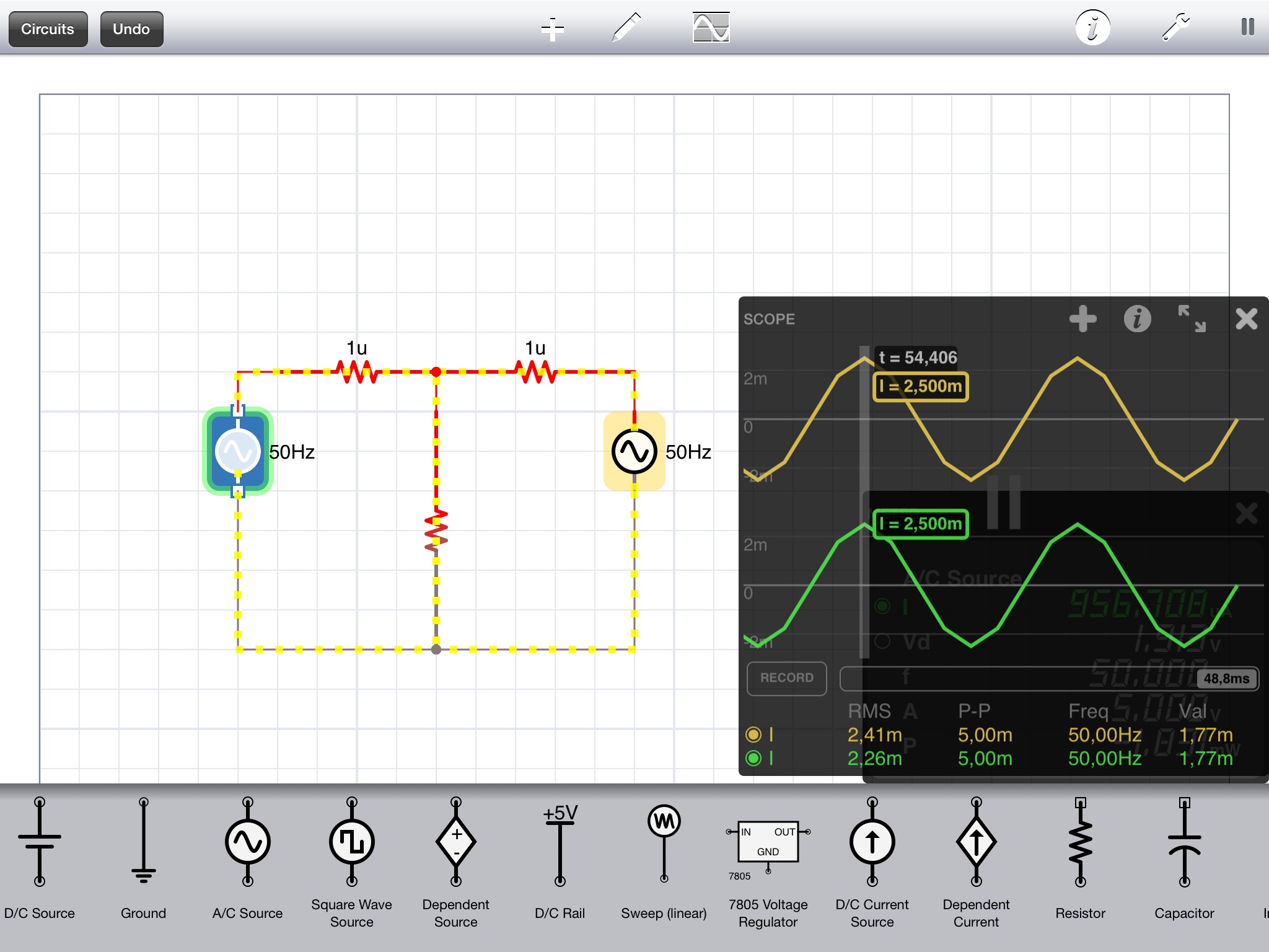

Da hätte ich noch eine Frage, gibt es eine Art Netztimpedanz, die dafür
sorgt, dass ein Generator vom Netz nicht überlastet wird? Bei vielen
Wechselrichter Schaltungen, wird das Netzt nämlich als Impedanz
eingezeichent. Bei einem 10KW Generator, muss diese Impedanz natürlich
größer sein, als bei einem 320KW generator (bei gleicher Spannung).
Edit:
Habe mich gerade nochmal um ne Zeichnung bemüht, da sieht man was ich
meine, beide Generatoren haben die Gleiche Spannung.
Aus Symetriegründen, geben sie beide die Gleiche Leistung ab,
Dass kann ja aber nicht sein, Der große AKW Generator, hängt ja
Praktisch auch Parallel zur kleinen PV Privatanlage.
Wie macht man das nun, dass die Privatanlage nur mit 10KW belastet wird,
und wenn sie am Nachmittag nurnoch 5KW Liefert nurnoch mit 5KW belastet
wird. In beiden fällen, muss ja die Impedanz, die der Generator, in
diesem fall der Wechselrichter, sieht anders sein?
Wie wird das gemacht?

Die Verteilung der Last auf die Generatoren geht im Wechselstromnetz
über die Frequenz bzw. Phasenlage. Ein gering belasteter mechanischer
Generator dreht schneller und versucht das Netz "mitzuziehen", was ihn
stärker belastet, wodurch er wieder gebremst wird. Der Wechselrichter
muß dieses Verhalten nachbilden.

Teil 2: Der Wechselrichter:
Die üblichen Wechselrichter enthalten eine Leistungsstufe die eine
Wechselspannung erzeugt und eine Drosselspule die die Leistungsstufe mit
dem Stromnetz außen verbindet - die Impedanz nach der oben schon gefragt
wurde.
Ist der WR im Leerlauf so ist die Spannug von seiner Ausgangsstufe genau
so groß und gleichphasig zur Netzspannung so daß kein Strom fliest.
Soll dein WR Leistung ins Netz einspeisen wird die Phasenlage seiner
Ausgangsspannung ein wenig vorgerückt. Jetzt liegt an der Spule eine
Differenzspannug an und es beginnt ein Strom zu fliesen. Weil die
Phasenlage voreilt versucht der Strom vom WR die Maschinen im Netz zu
beschleunigen.
Sobald man im Kraftwerk merkt daß die Maschinen schneller werden - die
Frequenz über 50Hz ansteigt - wirft man ein paar Kohlen weniger in den
Ofen um das wieder auszugleichen.
Ein Einspeisewechselrichter regelt seine Phasenlage und damit
Ausgangsleistung so daß seine Zwischenkreisspannung immer genau gleich
einem vorgegebenem Wert ist - im obigem Beispiel 360V.
Bei Kompaktgeräten kann diese Regelung auch gleich mit dem MPP vereinigt
sein.
