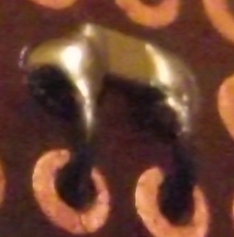

Am Wochenende war der bedrahtete Kondensator nicht in der Bastelkiste zu
finden, aber einige SMD 0805  Kondensatoren gerade eingetroffen.
Zeit für einen ersten Test.
Mit verzinnten Draht wurden die Leiterbahnen gesteckt, etwas Lötpaste
(Blei) auf die Lötaugen getupft die Kondensatoren aufgelegt.
Das ganze im Waffeleisen "gebacken", bis die Lötungen glänzten.
Möglicherweise hilft die Idee bei eigenen Projekten.
Viel Spaß
Wieso so kompliziert? 0805 kann man ja leicht mit Hand löten. Ich löte
oft 1206 auf Lochraster, habe es auch schon problemlos mit SOT-23 und
0805 gemacht. Und das einfach zwischen 2/3 Lötaugen.

Meine Feinmotorik muss ich noch ein wenig trainieren, denn meine
Lötspitze zittert manchmal schon ganz schön. Deshalb habe ich erst
einmal die Bauteile nur aufgelegt. Ist im Moment noch ein tolles
Geduldsspiel, aber nicht mehr unmöglich. Eine alte bestückte
Leiterplatte liegt schon bereit, für das Handlöten.
Danke für die Antwort
