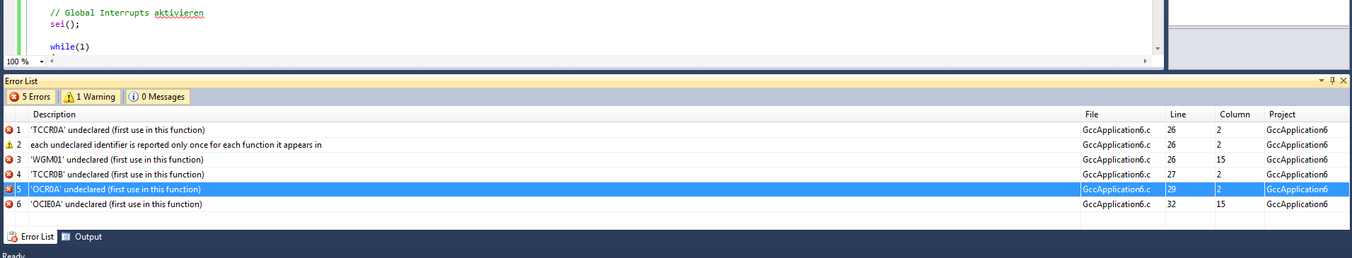

Hallo, ich habe einige Fragen bezüglich des Codes.
1. Wieso will mit das Atmelstudio dieses Ding nicht bauen?
2. Wie sage ich, dass die LED nicht nur genau am Zeitpunkt minute == 2
leuchten soll, sondern auch danach? Danke!
von Oldie (Gast)
Das sind die ausgegebenen Fehler, anscheinend wurden einige Begriffe
nicht definiert, was tut man da?

von Oldie (Gast)
Timm Reinisch schrieb:
> Wie wäres es, wenn du uns das auch
> verrätst?
Screenshot nachgereicht.

von Oldie (Gast)
Laut dem Screenshot versteht er "TCCR0A" usw. nicht, was muss man
dagegen machen?

von Chris L. (kingkernel)
Hast du in den Optionen auch den Richtigen Controller ausgewählt?
Stimmen die Register für deinen Controller? Es gibt bei verschiedenen
Controllern auch teilweise unterschiedliche Registernamen
von Blindgänger (Gast)
Frage 1:
Du hast dem AVR Studio nicht mitgeteilt um welcken Controller es sich
handelt (z.B. ATMega8) oder hast den falschen gewählt.

von Marek W. (ma_wa)
TCCR0B |= (1<<CS11); // Prescaler 8
von Oldie (Gast)
Da sagt er wieder undeclared...
Dann ist der Falsche Controller ausgewählt. Welchen benutzt du denn?
von Oldie (Gast)
Atmega8

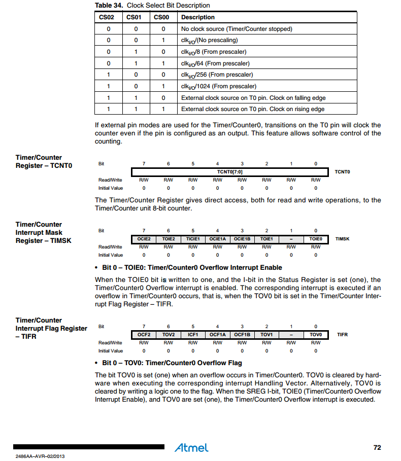

Weil deine Definitionen nicht zum mega8 passen. Lass mich raten, du hast
den code irgendwo kopiert und und willst ihn jetzt auf dem mega8
verwenden. Der kennt diese Register gar nicht, die heissen da anderst!
Die heissen da TCNT0, TCCR0 und TIMSK. Tu uns allen einen gefallen und
schau mal ins Datenblatt!

von g457 (Gast)
>  // Timer 0 konfigurieren
>  TCCR0A = (1<<WGM01); // CTC Modus
Timer0 hat auch keinen CTC-Modus -> Timer1 oder 2 verwenden. Und, ganz
wichtig, Datenplatt lesen.
Ich fürchte, du bist mit den Timern durcheinander gekommen.
Timer 0 kennt nur TCCR0
Timer 1 kennt TCCR1A und TCCR1B
Fällt dir da was auf?
Irgendwie hast Du da was vermischt, was man nicht vermischen sollte.
Schau mal in das Datenblatt
oder hier
http://www.mikrocontroller.net/articles/AVR-Tutorial:_Timer#CS02.2FCS00_-_Clock_Select

von Karl H. (kbuchegg)
Wenn man weiß was man tut, dann ja.
Wenn man das nicht weiß, dann nein.
Aber wo ist denn das Problem? Nimmst du halt den Timer 1 dafür her.
Das ist doch kein Beinbruch.
Aber mit der Attitüde "Ich kopier mir das alles zusammen ohne es zu
verstehen" wird das nun mal nichts.
FAQ: Timer
und dazu das Datenblatt deines Prozessors (ATMega8).
Aus der FAQ (beim CTC Modus) findest du das prinzipielle Vorgehen. Und
das wendest du jetzt eben auf DEINEN µC und das zu DIESEM µC gehörende
Datenblatt und den Timer 1 an. Timer 1 deswegen, weil das auf dem Mega8
der einzige Timer ist, der den CTC Modus unterstüzt. Der Timer 0 tut das
nun mal nicht. Auf einem anderen µC ist das eben anders. Der Timer 0 vom
Mega 16 hat einen CTC Modus. Der vom Mega8 hat ihn nicht.
Wo ist denn da das Problem? Ist doch vom Prinzip her genau dasselbe nur
mit anderen Register und/oder Bitnamen wie beim Timer 0. Du musst in
erster Linie das Prinzip der Vorgehensweise aus der FAQ übernehmen und
nicht so sehr die konkreten Register/Bitnamen. Die sind beim Mega8 bzw.
dem Timer 1 dann eben andere. Aber das Prinzip "Fang bei der
Modustabelle an, hol dir dort die Bitnamen raus, scroll zurück und sieh
nach in welchem Register das jeweilige Bits sitzt", das ist da wie dort
genau das gleiche.
Oder kommst du beim Autofahren durcheinander, wenn beim einen Auto der
Rückwärtsgang in der H-Schaltung rechts unten und beim anderen
links/oben ist? Du siehst auf das 'Datenblatt', welches in diesem Fall
auf den Gangknüppel aufgedruckt ist, und orientierst dich daran, wie das
bei diesem konkreten Automodell geht. Blindes 'Übernehmen' der
Knüppelstellung hingegen führt dazu, dass du bei dem einen Auto anstatt
in den 6. Gang dann eben bei Tempo 180 auf der Autobahn den 'R wie
Ralley'-Gang einlegst und dir das Getriebe um die Ohren fliegt.
