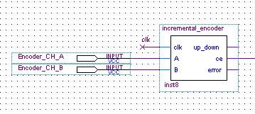

von Andreas M. (chillymu)
Hallo.
Schlumpf:
Zu 1): Ja der Block ist bereits fertig und funktioniert super. Er
liefert mir aus den beiden Encodersignalen eine Reihe von Impulsen.
Diese möchte ich weiter verarbeiten um später vielleicht ein Regelung zu
erarbeiten zur genauen Positionierung.

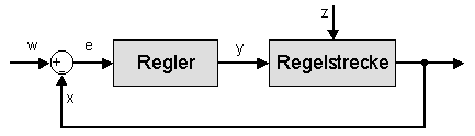

Wie würde ich prinzipell vorgehen wenn ich einen DC-Motor mit
Encoderscheibe hätte und möchte damit eine Position anfahren. Ich dachte
da an einen PID-Regler oder wie seht ihr das?

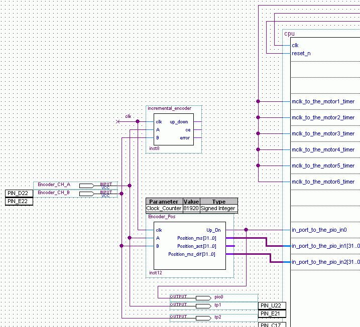

Die Hardware ist ein Cyclone II Board von mir entwickelt, mit einem Nios
II drin. Funktioniert einwandfrei.

Richtig. ABER, so einfach, wie es vielleicht grad erscheint, ist es
nicht.
Die Regelparameter für P-, I- und D-Anteil müssen so ermittelt werden,
dass der Motor nachher nicht Tango tanzt. Vorallem brauchst du dazu
meines Erachtens einen geschachtelten Regler.
Einen Regler für die Geschwindigkeit und einen anderen für die Position.
Oder willst du Vollgas bis zur Sollposition fahren, dann über´s Ziel
hinausschießen, dann wieder vollgas zurück usw.. ich meine, so parken
manche Leute ein, aber schön ist das nicht gg
Hi Lothar,
ich habe im jetzt deine Positionsermittlung genommen und entsprechend
meinen Bedürfnissen modifiziert.
Das ist dabei herausgekommen:

Dabei ist der Ausgang Position_ms_dif der Berechnete Wert für Impulse
pro ms.
Funktioniert super. Ich habe dies an meinen NIOSII angeschlossen und
kann nun die Impulse pro ms lesen.(siehe Bild) Freu, Freu.

Nochmal zum Drehzahlregler:
Wenn ich eine  P-Regler nehme(abgesehen davon ob das Sinn macht oder
nicht), wie würde der Theoretisch aussehen?
Eine Regel Strecke sieht im allgemeinen so aus wie im Bild.
Dabei ist
w = Soll-Drehzahl(z.B. 6 Imp/ms)
x = Ist-Drehzahl(z.B. bei Start 0 Imp/ms)
e = w-x(z.B. 6 Imp/ms)
y = Kp * e
Wo fließt jetzt mein PWM-Wert ein. Bei dem ich den duty-cycle ändere? y
müsste doch in diesem Fall der duty-cycle wert sein, oder?
