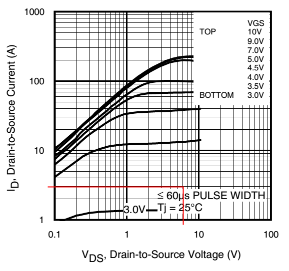

von Thomas (kosmos)
im angehängen Bild siehst du wie du vorgehen musst.
Links ist der Strom den du schalten möchtest und unten die D-S Spannung
am Schnittpunkt siehst du welche G-S Spannung du benötigst.
Ich habe mal als Beispiel 3A und eine D-S Spannung von 6V gewählt du
liegst zw. den beiden Spannungskurven 3V und 3,5V die du am Gate anlegen
musst.
Leider hast du kein Bild oder Zeichnung deiner Schaltung geschickt.
Ich würde von AVR zum Gate mal einen kleineren Widerstand ausprobieren
300 Ohm und zw. Gate und Source 10 kOhm damit er sicher ausschaltet.
Außerdem die Spannungen an allen Punkten mal messen.

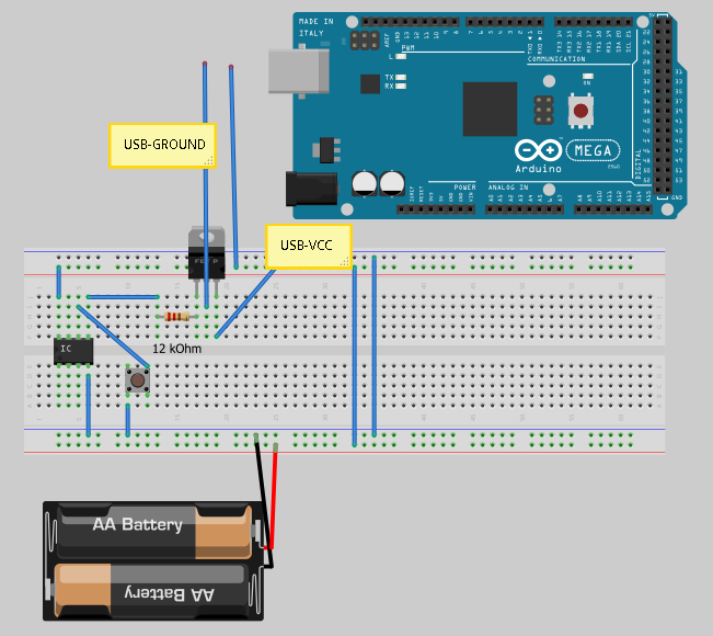

von Thomas (Gast)
Strom bekommt der Arduino Mega über den USB-Anschluss, nicht über den
DC-Inputjack (da ich ja auf jeden Fall den Dropout des Regulators dort
umgehen will.
Hier mal schnell in Fritzing hingekritzelt wie es aussieht.
Außerdem der Programmcode des Attinys (ich denke dieser ist
fehlerfrei...).
Thomas
von Markus (Gast)
Häng mal das Gate direkt an +5V. Schaltet er dann?
Der 12k kannst dir schenken. Oder noch besser du schaltest den
Widerstand von Gate nach GND, damit der FET sicher ausgeschaltet ist bei
Reset etc.
Und überbrücke mal Drain-Source, reicht dann die Spannung?

4. Spannung messen direkt am Arduino-Board an den USB-Pins zwischen 5V
und GND.
5. Spannung messen direkt am Arduino-Board an den Steckerleisten-Pins
zwischen 5V und GND.
Was gibt das für Werte?

von Axel S. (a-za-z0-9)
Thomas schrieb:
> Wenn die Last idle ist messe ich 90mA zwischen Source und Drain.
> Sobald die Last aktiv wird messe ich bis zu 200mA.
> Spannung zwischen Source und Drain ist dabei irgendwo im mV Bereich.
> Spannung über die Last (also zwischen VCC und Drain):
> Wenn Idle: 5,4 V, wenn aktiv: 5,1 V
Wenn die Spannung nicht über dem FET hängen bleibt und die Eingangs-
spannung stabil ist (nicht Batterie, sondern Labornetzteil), dann hast
du noch irgendwo einen Verlustwiderstand von
(5.4V-5.1V) / (200mA-90mA) = 2.7 Ohm.
Prüfe mal die Kabel und Steckverbinder.
