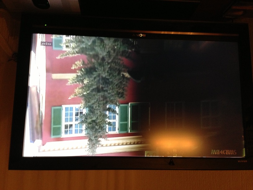

meine Mutter hat ein Problem mit ihrem Fernseher (Sony KDL-40D3000)
Nach dem Einschalten zeigt sich folgendes Problem (siehe Bilder).
Ist das ein Panel-Fehler oder irgendwas an der Elektronik? Kann mann das
instandsettzen?
Wenn der Fernseher einige Zeit läuft, dann verschindet der Fehler.
Viele Grüße

Rufus Τ. Firefly schrieb:
> Angenommen, daß der Defekt nur die fehlende Helligkeit in der einen
> Bildhälfte sein soll (und nicht die merkwürdige Orientierung der
> "Bilder"), dann ist da halt die Hintergrundbeleuchtung kaputt.
Aber komischerweise ist auf dem 2. Bild ein Teil der dunklen Hälfte
scharfkantig hell. Das spricht eigentlich gegen die
Hintergrundbeleuchtung als Ursache.
Gruß Dietrich
> Die Bilder sind so schlecht, daß ich da nicht allzuviel
> hineininterpretieren würde.
> Und da wir nichts über das Gerät wissen (verwendet es CCFL-Röhren,
> verwendet es LEDs oder hat es gar ein "scanning backlight" mit vielen
> LED-Segmenten), können wir halt nur im Trüben stochern.
Das dürften Röhren sein. Wegen der scharfen Kante auf dem 2. Bild würde
ich auch sagen es hat eher nichts mit der Hintergrundbeleuchtung zu tun.
Gast #3479111
KDL40-D3000 hat klassisches CCFL-Backlight. Also am Backlight dürfte es
nicht liegen.
Da der Fehler nach einiger Zeit verschwindet tippe ich eher auf ein
Kontaktproblem (Flachbandleitung, evtl. auch Lötstelle) an den
Paneltreibern. Mittels Kältespray dürfte das sehr schnell einzugrenzen
sein.
Etwas Erfahrung wäre aber angebracht.
Gast #3479134
Na, wer sagt es denn, Google-Bilder Suche zeigt das Treiberboard. Aber
noch viel besser, bei "elektrotanya.com" gibt es ein Servicemanual zum
freien Download (siehe Bildersuche). Da ich das Gerät auch besitze ist
das bestimmt irgendwann einmal nützlich. Schön auch die Eigendiagnose,
mal sehen, was man da so alles zu Tage fördern kann,
