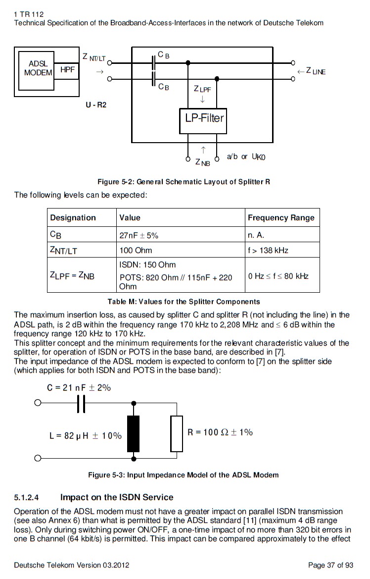

Ich hab da mal eine Verständnisfrage ein DSL Splitter von der Telekom
oder auch anderen Anbieter ist doch im Grunde "nur" ein Tiefpass bzw.
Hochpass.
Die Amtsleitung eines z.B. analogen Anschlusses wird dabei "gesplittet".
Am Tiefpass hängt das Telefon und am Hochpass hängt das DSL. Ist das so
richtig oder ist diese Annahme grundsätzlich falsch?
Genau genommen dienen die beiden in den Signalpfad eingefügten
Kondensatoren nur der Abtrennung der vom Amt kommenden Speisespannung.
Das Hochpaßfilter müssen die Hersteller der DSL-Modems in ihre Geräte
einbauen.
